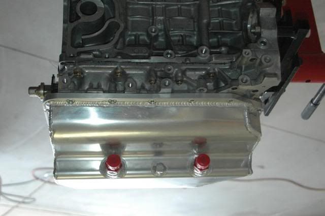

Интересна тема. Я так понимаю основная проблема это то, как откачивать масло из поддона. какая производительность у насоса должна быть и как его приводить. у кого нить есть мысли или ссылки по этому поводу?

SiR-T писал(а):Интересна тема. Я так понимаю основная проблема это то, как откачивать масло из поддона. какая производительность у насоса должна быть и как его приводить. у кого нить есть мысли или ссылки по этому поводу?
я туту уже фотке выкладывал. дело не только в насосе. справиться и от жучки либо електронный. надо поддон делать другой ниже и много еще чего.
делть грамотно только на материалы 30 денег я насчитал.
делать калхоз. смысл калхозить там где нельзя калхозить.
щас степкин блок приехал может ему в кросс сделаем опытный образец. больше как крос и кольцо оно нигде не нужно
Ниже картер в смысле глубже?
Картинок не нашел что та, дай сцылку плиз. Насколько я понимаю нужен насос который будет выкачивать жидкость в выностной резервуар и оттуда ее подавать в стоковый маслонасос. Так?
Что значит сделать грамотно?
Можно ли в качестве выкачивающего насоса использовать сказжем насос ГУРа?

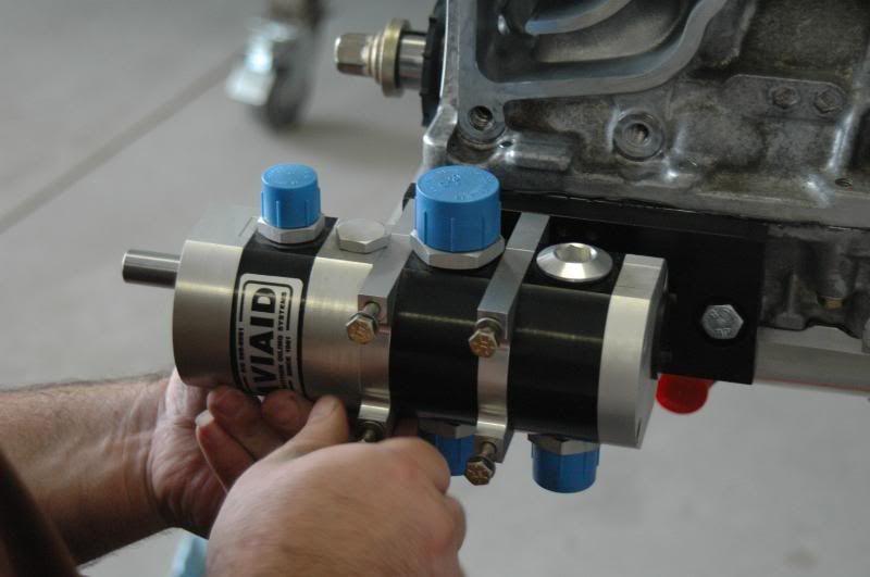

est uze gatovie komplekti ne nado ne4ego vidumivat
http://www.aviaid.com/pdfs/1205-033.pdf

на драге сухой картер как козе боян.
одно из самых главных достоинств сухого картера. это глубина картера маленькая всего нескоко см.
блягодаря чему кольцевой либо кросовый двиг можно опустить под капотом на 10 см иногда.
што будет когда на носу вниз на 10 см уйдет металическая чушка в 150 кг рассказывать ненадо.
Последний раз редактировалось talyan 01 сен 2008, Пн 17:37, всего редактировалось 1 раз.

SiR-T писал(а):Мне уже некуда его опускать итак картер низко, а сухой картер как раз даст возможность решить проблему с клиренсом и защитой картера, убью двух зайцев сразу.
Готовое купить конечно хорошо, но не всегда по карману, а сложного там ничего нет, надо всего лишь насос найти подходящий, остальное я смогу сделать своими силами
судя по фоткам размещенным сверху, поддон нехрена не меньше по высоте..

иванес писал(а): в том то и соль что на тазах 08 выхлоп как на моторе хонда к20 а вот на В серии штаны спереди мотора. и проходит выхлоп под поддоном масленным...и по другому я не вижу возможности проложить выхлопной тракт....
стоковый поддон б16 в высоту сантиметров 15 наверное. сухой будет 5.
проблема опускания картера как раз изза торчащей емкости под масло у поддона
а кто сказал што на картинке правильный поддон?
там судя по фоткам как раз как хонда рейсинг и хочет для драга там по сараю

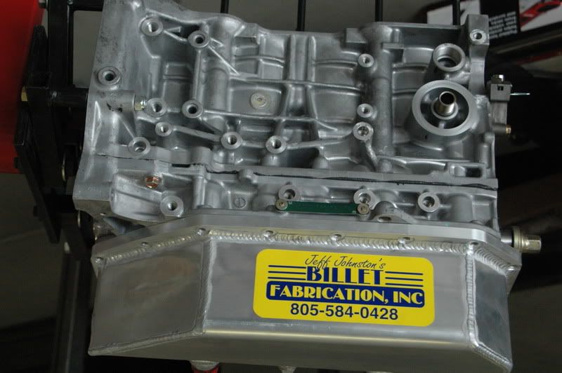

Сообщения: 6056
Сообщение 01 сен 2008, Пн 9:01
вот правильный кольцевой картер.
завязанный на опоры колена и так далее.
но сделать такое на координатке стоит денег.
но у степки вроде есть желание
как нагнетающий самый шик использовать родной насос. ибо он есть чо еще городить.
2х секционный насос стоит как донор 700 р
изготовить корпус как на картинках можно без проблем. убрать лишние шланги каналами в теле люминя просто шикарно надежно. вот
шланг зло

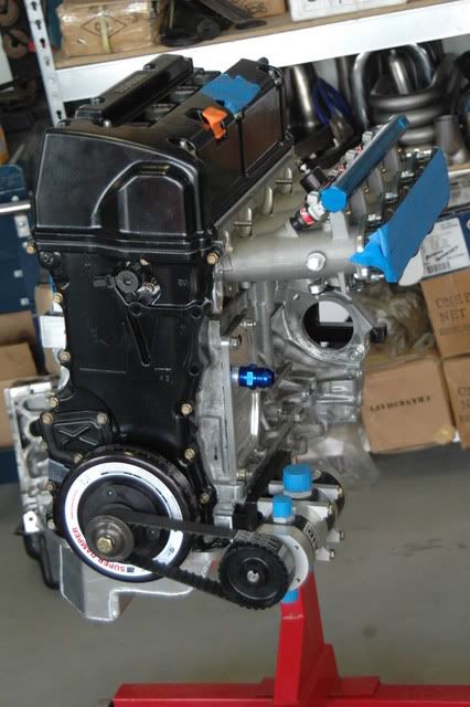

nu esli ti obratish vnimanija eto suhoi Karter spesialno pod drag motori tak kak u shkiva netu jamki pod remen genirator, sena pomoemu 1500$ etot kit

мне не на драг,больше кольцо...1500 шара какая то получаеться,думаю шкив туда приедлать не слишком сложно будет...

SiR-T
Сообщения: 5774
Сообщение 02 сен 2008, Вт 9:12
Кто нить может сказать какие характеристики у насоса должны быть?
Давление? Производительность?
