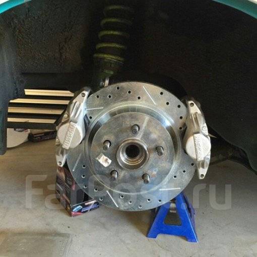

Друзья,посоветуйте на любительский тайм атак тормоза, атмо 210-220л.с. 1395кг. Выбираю между ДВУМЯ ВАРИАНТАМИ. Первый дорогой, Прома 316х28мм под 16 колеса, у меня 16" тоё R888R. Каких колодок к проме должно хватить? И второй вариант бюджетнее, скоба 2 поршня диски штатные увеличенного размера 294х26мм EBC Turbo Groove и к ним колодки EBC трековые в синем составе. Но я наткнулся на плохие отзывы по колодкам EBC, парень протестировал их все на треке и пишет что полный провал https://www.drive2.ru/l/471690214511739518/ а вот по дискам EBC плохих отзывов я так и не нашел
п.с. увеличенный штатный вариант имеет открытую вентиляции у ступицы не только с внутренней стороны как обычно но и с внешней + отверстия на самой ступице. https://pp.userapi.com/c845419/v8454190 ... VaV_yg.jpg

Die$eL писал(а):ты не учитываешь один на мой взгляд охуительно важный момент
плавающая скоба с одним поршнем с одной стороны, это ёбаное днище, но если тебе точно дозировать усилие не интересно, а важно тупо лишь бы просто тормозило и не перегревалось, то можно решать вопрос подбором колодок и дисков позлее на сток.
многопоршневой моноблок и скобка между ними пропасть в ощущении на педали
штатные 2 поршня скоба, акебоно система , ну на фото видно в принципе. Кстати до этого были брембо 4 поршня , но снял ибо теперь на 16 колесах
