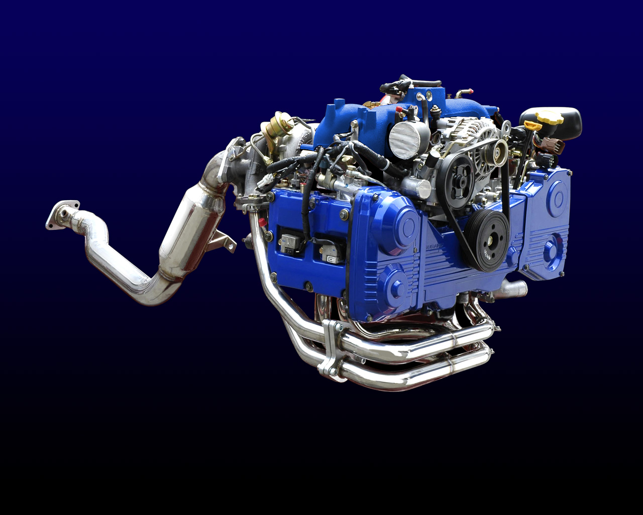

вот сижу и ломаю голову по поводу этой темы...имеется VGT турбина от дизельного V6 аналог гарретта gt25+ (за бесплатно) так как горячая часть этой турбины не рассчитано на большой температурный режим, пришла идея ....а что будет если установить эту турбину в конец выхлопной трубы?? где температуа ЕГТ пониже ...в гуглил все это дело но каких конкретно рашетов нету(надо включать голову и заного учить термодинамикy но мне лень), нашел только то что ЛАГ от такой системы состовляет аш 0.16 секунд
хочется узнать каких потерь стоит ожидать (%)
вот накинул схему ...только положительные моменты нашел, не включая лаг системы аш 0.16sec
Exhaust
1) после прохождение трубы длиной 1500мм давления газа уменьшается но плотности увеличиваеться ( потомучто меньше температуры газа)
2) после ресонатора ...давление еще больше уменьшается также увеличивается плотность , газы выходят боле компактно (турбина будет увереннее на малых оборотах)
Объем соствествено остоется тотже
3) короткий downpipe выходит премиков в атмосферу- увеличевает продувку
Intake
1) темпарутура турбинны ниже -> температура всасымаего воздуха ниже
2) если не использвать воздушный интеркулер сопротивление будет меньшеe
3)инерция воздуха получше
негативные аспекты
1)сопротивление труб -ламинарные потери ,(сопоставимо с потерями в интеркулере..или даже будут меньше{не изучал})
2)амортизация воздуха в выхлопной трубы до турбины ( lag 0.16 secund )
хочется улсыхать мнения только турбо гуру или тех кто изучал этот вопрос, а не обычных сапожников

Года 3 назад у нас на соревнованиях жахал ниссан террано, там также было сделано, погугли мож бортовик где есть.

посмотри как у оппозитов субару выпуск организован. почитай про них, какой спул при каком бусте, егт итд... может что новое узнаешь :)

он говорит, что турбину захуярить в конец выхлопной трубы хочет. В САМЫЙ конец. Субару-вариант тут не совсем катит.

crazy6opuc писал(а):он говорит, что турбину захуярить в конец выхлопной трубы хочет. В САМЫЙ конец. Субару-вариант тут не совсем катит.
не в самый конец а после резонатора до бака

или ты считаешь что выхлопные газы возля задней банки имеют такую же силу и скорость выброса как после башки ДВС? :shock:

америкосы продают установку турбокитов с расположением в задней части автомобиля. из недостатка большая яма - но на v8 это не так проблемно.
Таже топмаунт кит который мы ставили на комаро с пендостана заводился на турбу аж примерно с середины автомобиля и шёл к турбине установленной впереди блока у телевизора. Много труб всяких... на марикансы они больше тяжёлые и им лишние 20кг метала не проблема.
по лику задне расположение турбин
http://www.camaro5.com/forums/showthread.php?t=37457
Назвать такой сетап перфомансным нельзя конечно. НО зато устанавливается без глобальной доработки подкапотного простраства. опять таки вес на задней оси больше зацеп и тд...
