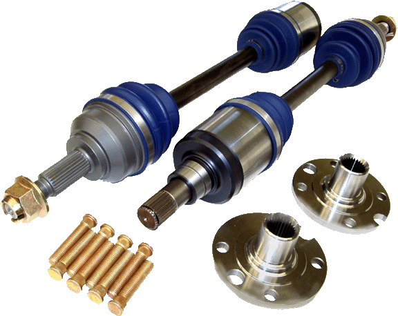

Изображение что это за грибы?
Ближе к 1000 сил трипоиды сменяет шрус. Ну действительно такие шрусы спецовые имеют ход и имеют место почти на всех заднеприводных авто, включая с2000. У кого-то были такие? Интересно как это в живую на авто и хватает ли ограниченного хода шруса по сравнению с трипоидом для переднеприводных авто?
вот думаю может быть взять привод от какой-нибудь бмв 750 там наверняка палка толстая и длинная, и выточить на ней переход под свою внешнюю гранату и под вход в коробку... у кого какие мысли?

Ставили то, что на картине 1... один хрен срезало палку у внутреннего ШРУСа при 400силах и на гражданской резине. В усиленных приводах это место оказалось не толще стока :( ... остальное действительно толще! По материалам я думаю отличий нет... если не хуже
по картинке 2 ограничений нет, почти на всех ВАГах так сделано.
Главное, что бы палка была толще!!!

грибы это ступицы наверное которые в подшипники впрессовываются и в которые гранаты наружние входят.

Arrow писал(а):грибы это ступицы наверное которые в подшипники впрессовываются и в которые гранаты наружние входят.
На фото грибы одеваются на промвал, который идет на сквозь через кпп
Тему описывал недавно у НетПросто в вопросе
И то и то верно, смотря о какой картинке говорить :)

Верхние на триподах
Нижние как на аудипорше шарнирные соединения
не, я про верхнюю картинку где рядом ещё шпильки колесне лежат :)
чо на нижней я ваще хз, киргуда какая то непонятная :D

На верхней вроде просто ступица. видать шлицы там другие. ну и шпильки в комплекте чтоб болтон.
