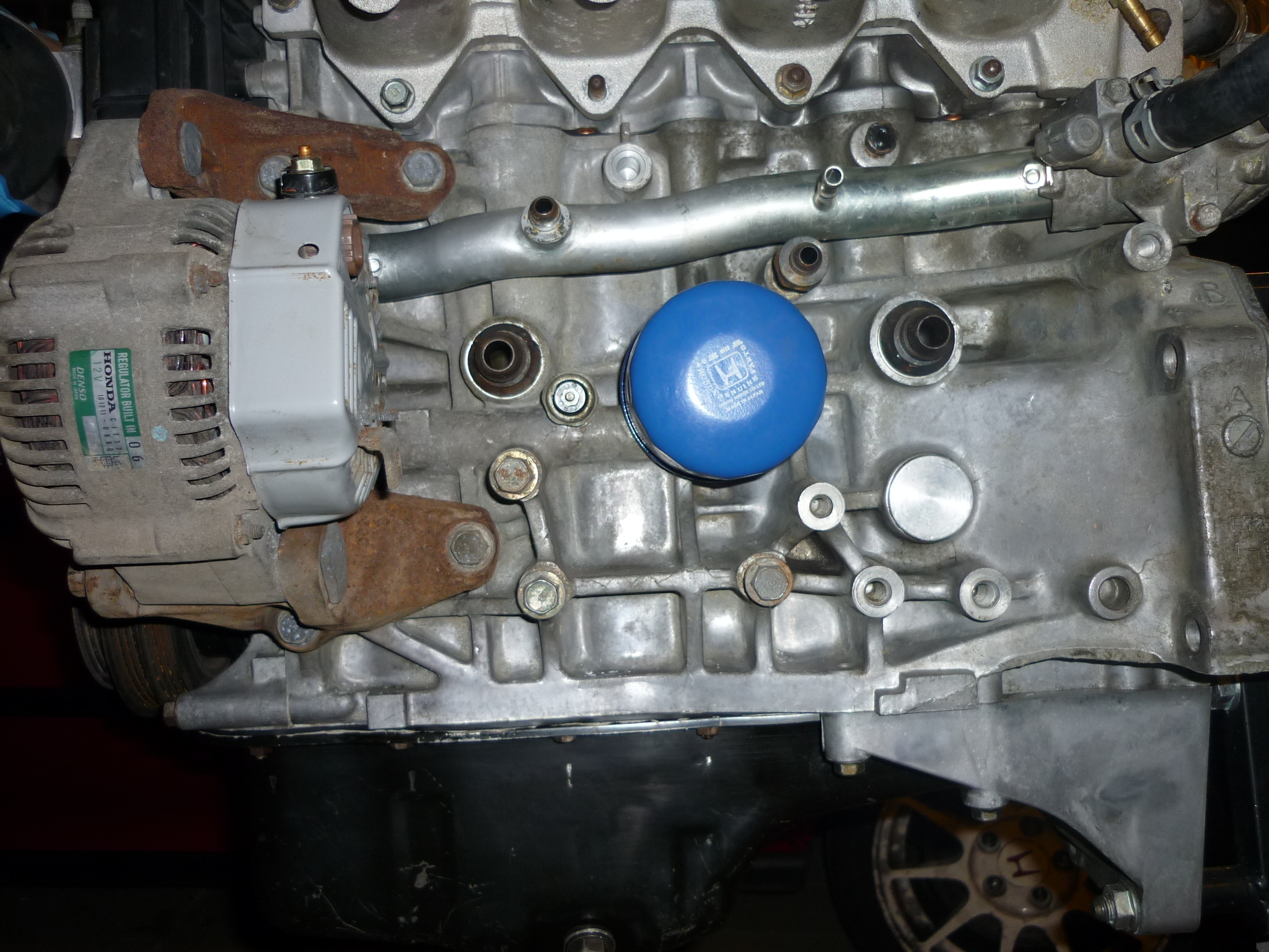

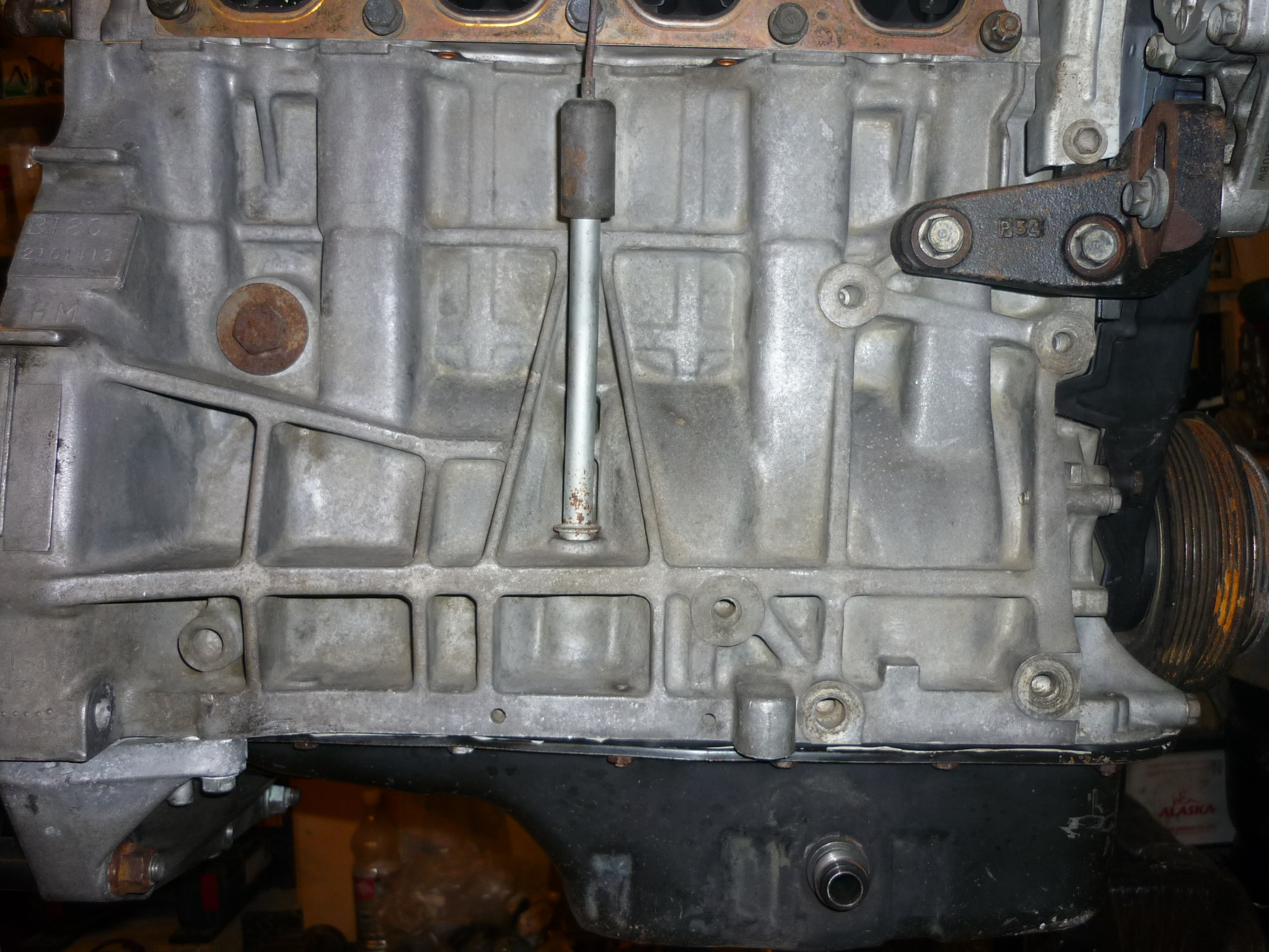

Гуру, подскажите - не слишком ли низко вварен штуцер для слива масла?
АРТЁМ
Сообщения: 4822
Сообщение 06 ноя 2014, Чт 10:11
Вентиляцию газов собираюсь делать след.образом - 2 выхода с клап.крышки, 2 сзади блока рядом с масл.фильтром, замечания какие-нибудь будут?

очень низко
надо было в самый верх

для слива мне кажется низко ..оно должно быть выше уровня масла! себе не делал но смотрю все делают в самом вверху поддона думаю не просто так,оно же там самотеком идет

у меня в самом верху, и если машина стоить на горке немного под наклоном, то когда например снимал шланг к турбине, оттуда покапывало

Мда.. низко...
не буду утверждать ниже или выше уровня
Если сверху сделать еще один такой же, то будет самый раз.

А если слив сделать прям в блоке? засверлиться прямо около щупа. :)

Sash говорит что достаточно 2х выходов только в клап.крышке

Ну да из блока
А че мешает в маслозаливной дырку просверлить? :twisted: кстати
опять же отлив назад?

АРТЁМ писал(а): какие выходы ты имеешь ввиду? сзади блока?
если мотор исправный даже с зазором в десятку двух ан10-ан12 будет вполне достаточно что отводить газы.
Но если она будет регулярно заполнятся ...надо просто готовится чинить мотор да и всё.
так и сделаю :good:
