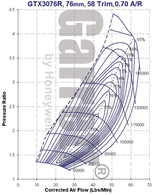

Serega_krsk писал(а):Garrett выпустил новые трубины серии GTX: GTX3071R,GTX3076R,GTX3582R
+15% мощности при том же спуле.
сегодня анонсировали турбокарты новых турбин, первые поставки через 2-4 недели.
Как и в турбинах GTX4294/GTX4202/GTX4508 у них 11 лопастное точеное компрессорное колесо, выше рабочий наддув, меньше момент инерции, больше мощность. (с)
карты
http://www.turbo-garage.com.ua/garage/p ... hp?3,43422
бля, я уже хочу :)
нафик тебе GTX нужен ты на графики посмотри сначало в чём разница.
У тебя уже на 9000 оборотах 40lb/min куда тебе ещё 15% впихивать. :D

Я просто поступлю, выложу рецепт расщёта турбин под двиготель, а там сами сщитайте и расщитывайте кому какая турбина нравиться.
In order to check the match of a turbocharger compressor for
a custom application, or to find the best compressor match it
is first necessary to calculate:
(1) The correct Pressure Ratio, and;
(2) Turbocharged Air Flow (in lbs. per minute)
Once these factors have been derived they can be plotted
on a turbo compressor map to determine which compressor
to use.
Pressure Ratio
Before calculating the compressor Pressure Ratio, you must
decide what maximum boost pressure will be utilized (7
lbs. P.S.I. will be used for our example). Then, follow this
formula:
Pressure Ratio = Boost Pressure + Atmospheric Pressure
Atmospheric Pressure*
Example: 7 lbs. p.s.i. Boost Press + 14.7 p.s.i. Atm. Press.
14.7 Atm. Press.
= 1.5 Pressure Ratio
*NOTE: Subtract .5 p.s.i. from 14.7 p.s.i. for each 1,000 ft.
above sea-level to determine approximate atmospheric pressure
at altitudes.
Next, it is necessary to determine the volume of air or “Air Flow”
(lbs/min) which the turbocharged engine will require.
The following formula is used to calculate the required C.F.M.
for 4-cycle engines:
½ C.I.D. x Maximum RPM X V.E. X D.R.
=C.F.M.
___________________________________
1728
CFM
= lbs/m
_____
14.5
EXAMPLE: 100 C.I.D. engine operating up to 6,000 RPM and
7 lbs. p.s.i. boost pressure (at sea level):
EXPLANATION: 100 C.I.D. is the engine size (divide c.c. by
16.387 to get C.I.D.). This displacement is divided by 2 (or,
multiplied by ½) because the cylinders in a 4-cycle engine
take in air on every other revolution.
We then multiply ½ C.I.D. by the engine’s maximum RPM to
get cubic inches (of air) per minute. Now we divide this figure
by 1728 to convert cubic inches per minute to cubic feet of
air per minute (C.F.M.).
However, average engines only fill the cylinders approximately
80%, so we must multiply the cubic feet of air per minute by
.80 (V.E.)
We now have the figure which represents the “naturally aspirated”
Air Flow. It must be multiplied by D.R. (Density Ratio)
to find the turbocharged volumes of air. To find the D.R., first
locate the 1.5 Pressure Ratio (as determined earlier) on the
“Pressure Ratio vs. Density Ratio” chart. Now move up to
the 70% Compressor Efficiency point then move left to the
Density Ratio, which is 1.25 in this case. Multiply the D.R.
times the “naturally aspirated” Air Flow to find the turbocharged
air requirements in C.F.M. Now we can complete the formula
by dividing the C.F.M. amount by 14.5 to get the engine lbs
per minute air flow requirements.
On the displayed compressor map locate the 1.7 Pressure Ratio line and move across to the 16 lbs/m
point. If the point falls between the surge line and choke line, the compressor is a good match. If the
lbs/m point falls to the left of the surge line, the compressor could be damaged if used for your application.
If the point falls to the right of the choke line, the compressor will be less efficient than desired for
your application
DynoWheel = 472kW / 589 N.m

мой ход мыслей таков - график холодной части показвает какой обьем воздуха и на каком давлении способна накачать данная модель и эффективный диаппазон. для разных а/р компрессорной части разные графики
турбинная часть кмк никак не может повлиять на нагнетание воздуха.

Intigra у тебя вроде гаррет положи карту турбины и сколько давишь в писи.
Я расщёт сделаю по карте поглядим врёт формула или нет.
Intigra
Сообщения: 3160
Откуда: Хабаровск
Сообщение 03 дек 2010, Пт 15:40
sniper писал(а):Intigra у тебя вроде гаррет положи карту турбины и сколько давишь в писи.
Карта выше. Gt3076R. Дую 1.8 кг избытка. Но надо горячую часть с большим Ар. Сейчас 0.82 , хочу 1.02
