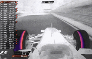

а тут про пятно контакта. для любителей настраивать развал по температуре на питлейне

А как правильно настраивать развал? Ну общие принципы?talyan писал(а):а тут про пятно контакта. для любителей настраивать развал по температуре на питлейне

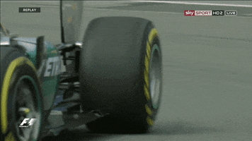

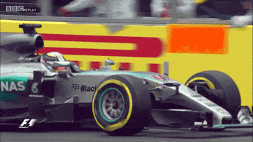

ну штоб держало
много же нюансов этож не драг.
если брать королей. то там на термальных камерах видно что на торможении у них работает одна часть резины а в повороте другая. на гифке что я положил там видно пятно контакта на торможении. там канешна неверно децл незагруженое колесо зато наглядно.
на термальных камерах видно на торможении ваще колесо хуйпойми как работает.но сцуко ведь они короли
это даже круче чем мать его муген.
есть такое мнение. развал по итогу гоночный такой что на торможении пилот жалуется на держак. типо от этого плясать.
и есть типо "умный" способ. прогрел резину. заехал на питлейн и промерил резину. итого имеем среднюю температуру по больнице. типо делают ровный темпер и типо это попрет.
есть еще "более умные способы" по расходу резины смотрят. ну для экономии да. но даже если взять опять таки королей то рулежные передние там износ совсем не ровный.

торможение и вход в поворот

Т.е. хуйнуть 5градусов и забыть навсегда?
Как быть если королевский метод вычислений нам недоступен? Каким способом пользоваться из твоих кавычек?

яб по пирометру смотрел. но если и смотреть на равномерность нагрева то это то место от которого надо отталкиваться.zaza писал(а):Т.е. хуйнуть 5градусов и забыть навсегда?Как быть если королевский метод вычислений нам недоступен? Каким способом пользоваться из твоих кавычек?
может и 5 . яж хз чо там и как.
