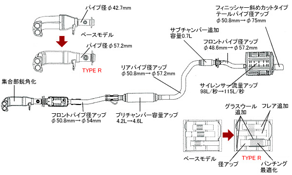

MvP писал(а):трасса на турбо на 57 - ниочем..76 делай
у меня моя С2000 турбо 475 сил была на 57мм трубе. Хватало, а у ж на атмо 76 - это только для риал поцаньчиков.

Понял..Так терь вопрос. Как правильно сделать трассу? ну там пламегаситель на каком растоянии поставить и т.д.

Ринат..ну то что она у тебя была не говорит о том что это лучший вариант))))
В стоке на туперах в16\в18 - толи 60 толи 63 по наружнему..на турбо думаю для перформанса нада больше :)

MvP писал(а): В стоке на туперах в16\в18 - толи 60 толи 63 по наружнему..на турбо думаю для перформанса нада больше :)
сам чтоль придумал?
57...
MvP
Сообщения: 3319
Сообщение 13 ноя 2010, Сб 18:56
сам чтоль придумал?
57...
57 не внутренний разве?
каюсь) нашол
а т.к. у ек4 51 по внешнему то у туперов 57 тоже по внешнему получавется по логике
Ну даже хрен сним, пусть у туперов 57 внешний...дык это атмо 1,6-1,8 гражданские....а речь про 1,8 турбо я так понимаю...63-76 имха) притом что любой тюн на В серию атмо - не ниже 60 по внешнему
Эта у меня б18с4 гср типа. Мерял сток трассу там 47 по внешке, местами 52.

MF писал(а): Эта у меня б18с4 гср типа. Мерял сток трассу там 47 по внешке, местами 52.
да я какбы не оп том что у тя тупер))))
Я пример приводил что на нормальном атмо 1.8 - как выяснили - 57...на наддувном 1.8 хорошо бы побольше сечение..если конечно хочется минимальным наддувом найти максимум коней...выпуск правда не панацея, но тем не менее...

думаю не надо. До них руки не дошли оттестить. На этом выпуске из необычного был аппендикс глухой, и эти вот катализаторы. Аппендикс оставили, похоже он не особо не влияет. Но это надо тестить. Будет донор - оттестим.
Дмитрий такой вопрос: K20A+ выпускной колектор тода, трассу на 60мм трубе всю попилил - убрал каталики резонаторы пламягасители...осталась одна банка 5zigen, в ней внутри заужение - есть идея оставить чисто прямую трубу (звук злой необламывает). Сам вопрос - в теории ненавредит? поидее типо полезная тема?

имхо не навредит
какбэ это сток на С2000 с 240сильным мотором, чем больше дырка после турбы, то подпора меньше и как не странно, раскрутка медленнее, словами не обьясню, но по жопомеру видно.

RRR писал(а): чем больше дырка после турбы, то подпора меньше и как не странно, раскрутка медленнее, словами не обьясню, но по жопомеру видно.
турбины или мотора?
