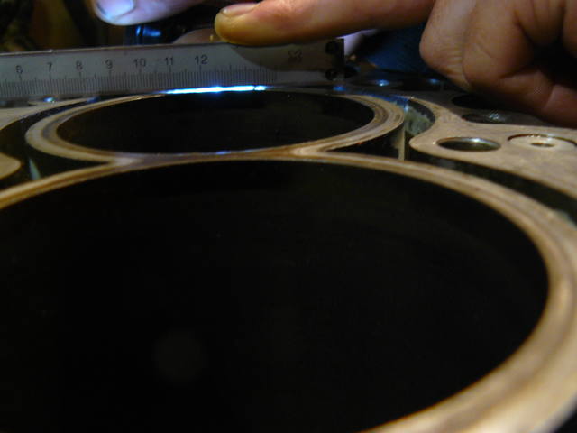

Пильнули сегодня блок, чтоб вывести норм сняли две десятки.

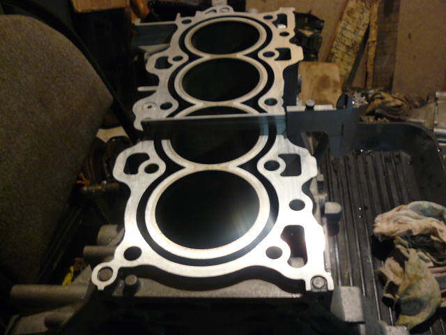

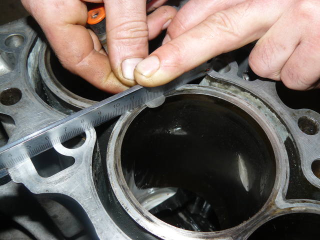

Сделал немного фото акуительного контрактного блока рестайл
Зазор 3 десятки щуп лезет.
Блок кривой был,первый цилиндр самый ровный и чем ближе к 4му тем все хуже.
Просели именно гильзы.
Сейчас отжарил пару тысяч,все образумилось,за трое суток в гараже управился в одни руки.Степень приподнялась,ездил на 95м бензине,сейчас сотый попробовал,у нас его вместо 98го на лукойле теперь продают,едет очень хорошо на нем.
Сейчас все ровно,сняли пару десяток с блока.

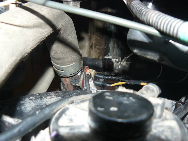

Выкинул к чертям собачьим кондиционер,минус 11 кг с носа разгрузил.
И теперь туда стал радиатор от ЦР-В широкий на 22мм.
Вентилятор оставил один,думаю справится.
Вразрез нижнего патрубка вплотную к радиатору поставил датчик вентилятора от ваз класики,работает как часы,оригинал с тольятти)
Аналог,проработал пару дней и то как то непонятно.
Со временем оригинал найду ,то уберу колхоз,а может так и оставлю.

Вообщем как и писал тут человек, много кривых блоков б20 к сожалению.
Пожалел 1500р когда вез головку пилить,а ведь хотел блок ,,контрактный,, с собой кинуть,но увы.
Зато рекорд поставил, снять можно за пять часов с перекурами на ходу.
Ставить чуть дольше,остальное дроч с выяснением причин,поездка в город к фрезеровщикам,запчасти,переборка.
Грешил на зазорчики в выпускных каналов,думал трещинки,но проливал и накачивал ацетоном головку,три часа выдержал,нетечет
Зачем от таза термореле ? чем родное не угодило? на ккакой температуре срабатывает ? и на скорости 100км в час срабатывает ? а это действительно хорошо ?
Вообще мозг включает вентиль по заданным параметрам то как скорость и темпер.
А термореле есть фэйлсейв если вдруг что не сработало. например датчик отвалился или ещё какая беда.
Поэтому эти часы не есть повод для гордости ИМХО. Плозой пример для подрожания. Но да ездить будет
И на рестале блоке ездил на 92 - норм ездит если настроить правильно. 95 ваще за глаза а 100ка(98) вообще лишьняя трата бабла - опять же моё ИМХО.

Саж, у меня блок пилен на 0.2мм и головка на 0.6мм,поетому онли 95, ну и 98 когда бываю в городе.
У нас 98й не в каждом районе и не каждой заправке,но 95й лукойл норм.
Про датчик этот хз,я так понимаю у мну проводка старая что ли.
Когда снимаешь фишку на заведенной машине,мозг должен увидеть и уйти в аварийный режим,включить карлсона.
А у меня такого нет,ставлю в прошивке уже включение 85 градусов,скорость 80, ноль реакции.
Проводка обд2а,ВТИ 98год.
Или все таки не должно так быть?
Термореле от таза т.к другого небыло,а три шт непонятно работающих есть.Тазовское работает от 87-94 на нем выбито,летний вариант.
Ну и маленький этот радиатор,никуя не циркулирует,забитый изрядно,мыл,дул,пох.
Собирает воздух в районе термостата,поетому перенос датчика дал быстее срабатывание.
