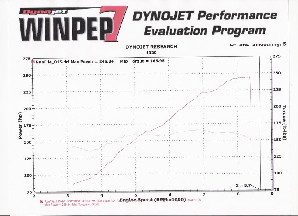

skyren писал(а):
Souler писал(а):
skyren писал(а): связь в том, что производитель уверяет - эти валы будут эффективно работать в диапазоне до 9400, вот и говорю, у hard1 учусь :oops: , что до таких оборотов на болшом объеме эти валы не будут работать, т.к. исходя из графиков подобных сетапов, все это валится около 6500 об., даже если очень хорошо настроится и дать хорошое обеспечение, ну сдвините пик к 8000 об, а дальше что...
Да ну глупость про 6500, какие графики подобных сетапов? в штатах десятки сетапов на про2, посмотри тему на хонда-тече "х22 дино" итд, ну? Ничего там не валится на 6500.
Джун волшебный не валится до 7600, а тут раньше аж падать будет, ну конечно.
график на превой странице, хотя по Серегиному мотору немного ошибся, он валится около 8000 об., но не 9400, как заявляет производитель, да и воздух в приморье почти миператорский :D
ну ты то пишешь что до 8 дотянуть это уже достижение! Я сам говорю что 9400 сложно получить, это в идеальных условиях с подобранным сетапом, но производители все так и указывают. Но 8500 например для Про2 и Про3 вообще нормальный пик.
6500 и 8000 -- фигня какая, какие-то 1500 оборотов разницы, да? )

идем дальше, про2 валы
вроде бы валятся раньше 8, но!
h23 crank
h23 crower rods
88 milimeter cp pistons
тут длинноход и в итоге его и крутить не надо, 7500 об = 250 whp

вот нашел 8+
причем не валится до отсечки даже, можно и дальше
Stock block jdm h22
Portflow head with supertech valve train and flatface valves
skunk2 pro1 cams
skunk2 intake manifold
skunk2 70mm TB
3" intake arm
custom side exit header with burns stainless megaphone
tuned on neptune
Про1 валы )
