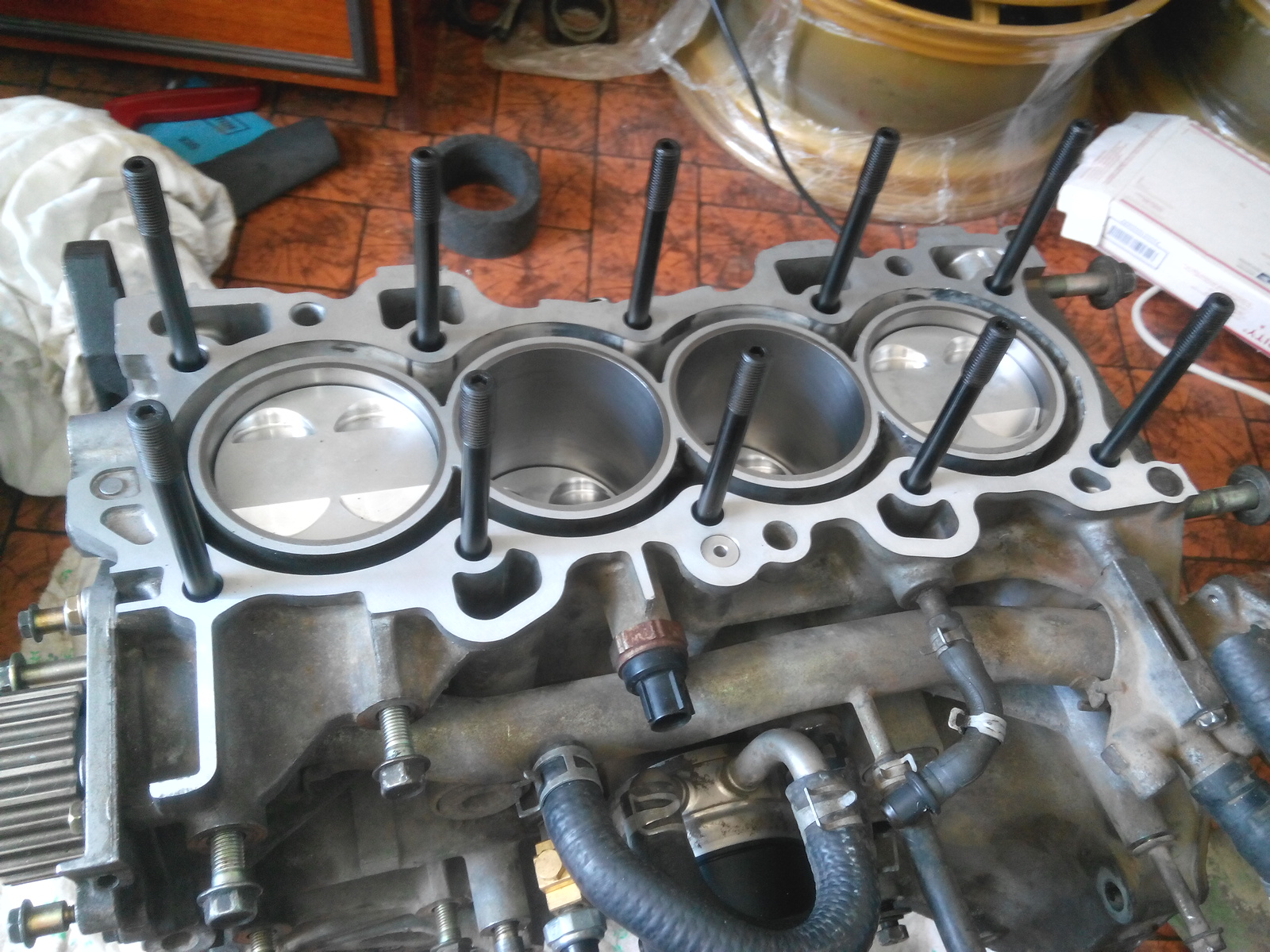

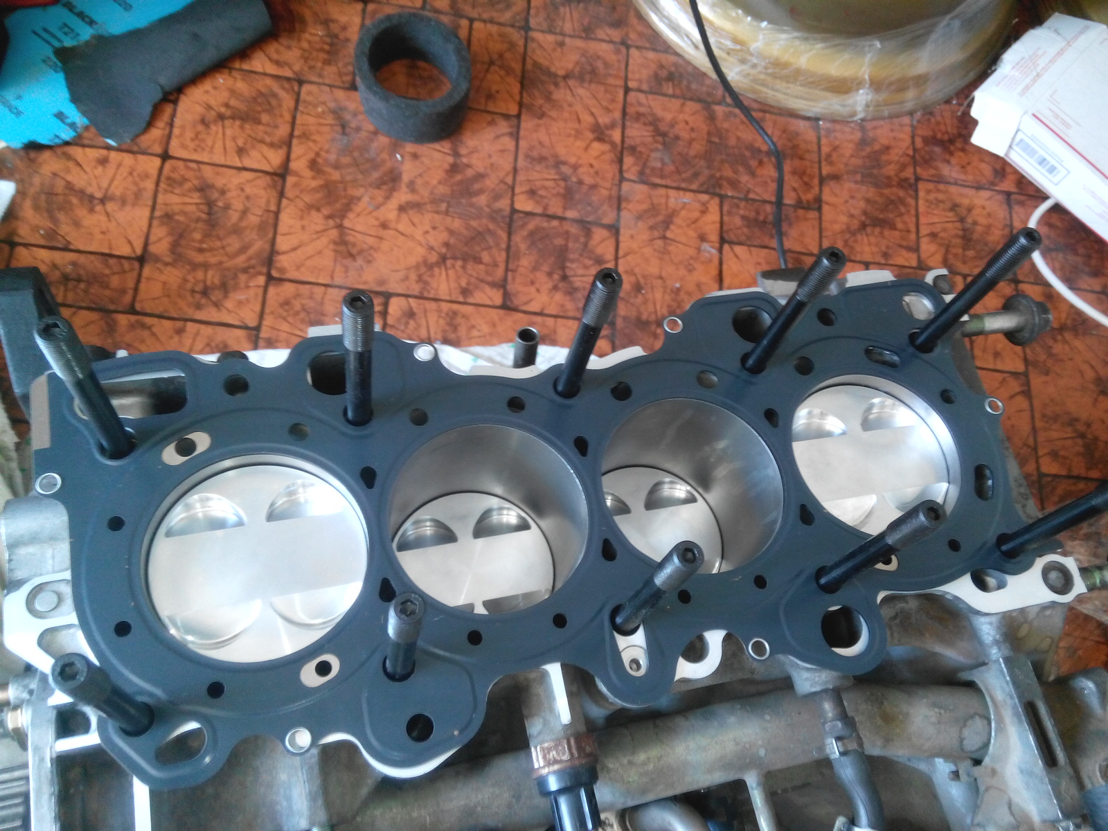

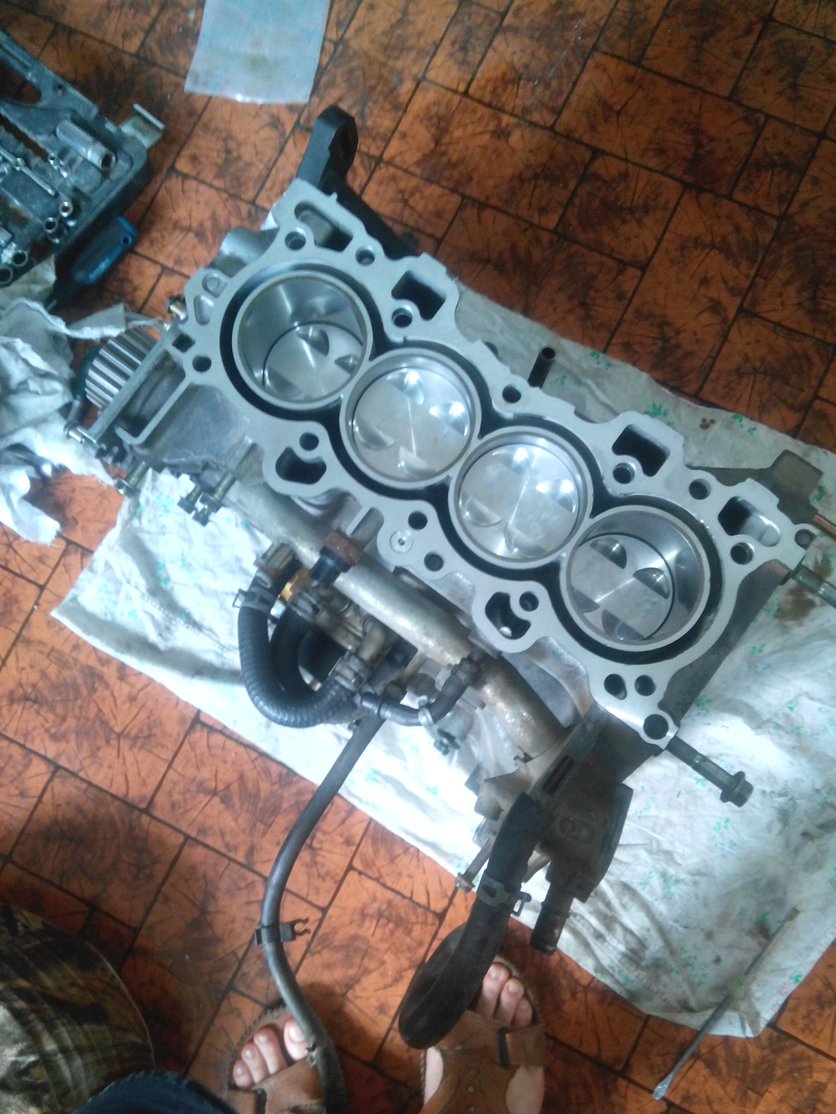

Шатуны не те. Недоход.
Не фотали низ собраный на вмт ?

по поводу втм немогу сказать
скорее всего не в втм
фотал просто прокладка установлена не правельно ))

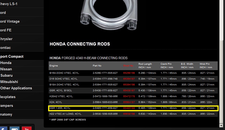

параметры шатунов

не те шатуны (((((((((((((((((((((((((((((((
только что понял
Не тот партномер ((((

у меня стоят 2-5430-1771-858-827 ((

У b16b шатуна 142.42mm длина
