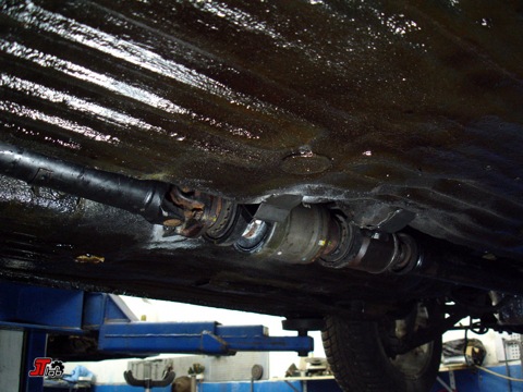

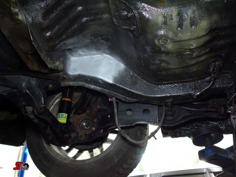

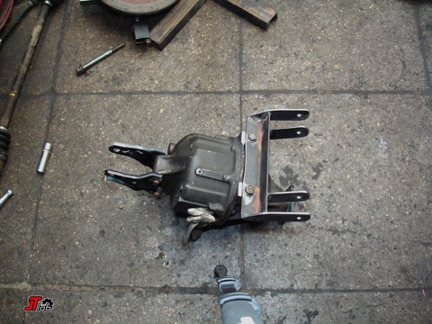

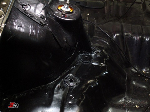

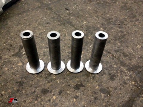

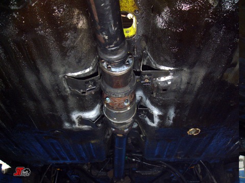

Ниже представлены несколько фото процесса сборки Integra DA5 D16 TURBO 4WD, для затравки. :)))

в точности почти по пендосовским схемам) че с баком? корч?

MvP писал(а):в точности почти по пендосовским схемам) че с баком? корч?
Не корч, бак будет доработанный сток в штатном месте.
Насчет пендосов, не все выглдит так как кажется ... но в целом верно.

Rooman
Сообщения: 604
Зарегистрирован: 07 окт 2008, Вт 10:51
Откуда: Nsk
Сообщение 07 фев 2013, Чт 8:27
Какая развесовка не знаю, но боком валит зачетно, вчера пробовал. :D
Рулится приятно, занос можно очень долго держать под контролем, управляя только тягой и рулем. В общем я доволен как слон.
Кстати, кардан тоже так изломило, ввиду невозможности сдвинуть подвесной вправо.
