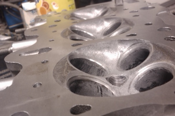

скажите лучше каким должно быть седло клапана? 60 или 45 градусов? много читал но не понял)

таким же как у клапана)
а с тем, что будет до и после, ты уже определился? и какой внутренний диаметр седла будет?)

Я просто читал книги про тюнинг хондо и там есть расхождения ессно: одни пишут что лучшие результаты с 60 градусным седлом и 3мя углами а не плавным выходом,
другие что 45градусов тк обратная волна запирается лучше и вроде для этого углы и нужны...
у меня всё стоковое б16 , камеры и каналы доработаны
и при переходе на 2л блок помогут ли мне клапана от б18с, 60 градусов, +1мм клапана..?

что лучше 45 или 60 гр не подскажу
но с клапанами +1мм будь осторожнее при выборе валов, промерьте, а то бабах! :)

EJ1K писал(а): у меня всё стоковое б16 , камеры и каналы доработаны
а как именно доработаны камеры?
