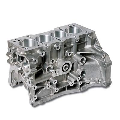

Не знаю что выйдет по объемы делаю 18 блок + дартон 84мм и колено с ходом 94

grizzly писал(а):Не знаю что выйдет по объемы делаю 18 блок + дартон 84мм и колено с ходом 94
с чего колено такое??? сток?
вот нашел
получается максимальный ход допустим 98, гильзы без фанатизма допустим 87 собираем все на Б20том блоке. на блок ставим плиту чтобы увеличить шатун и сделать мотор крутильный как b16b/18C.
выходит объем 2330сс
при этом мотор крутится как туперный...
кто что думает?

Ошибся на счет хода колена 95mm фирма Crower. Шатуны мереть буду но по номеру в комплекте идут шатуны 5.394-137,01 http://braincrower.com/makes/honda/b18a ... oker.shtml

Б20 блок не выдержит больших нагрузок, у него стенки тонкие в отличие от Б16 и Б18, так что 2.7 боюсь разорвёт ))) :ROFL:
EG3 B20B16
Triplex
Сообщения: 1558
Зарегистрирован: 20 фев 2009, Пт 15:45
Откуда: Смоленск
Сообщение 10 сен 2011, Сб 14:35
не правда, стенки там толстые.

glyshak писал(а):Б20 блок не выдержит больших нагрузок, у него стенки тонкие в отличие от Б16 и Б18, так что 2.7 боюсь разорвёт ))) :ROFL:
Тут про сток блок не кто не говорит, шутник :D все только через дартон. Если уж так говорить то любой атмосферный блок дрищевый по сравнению с турбо. Просто та-же самая RB-ка потенциальна сильней и выносливей.
Интересно есть у кого-нибудь в России дартоновский блок????
