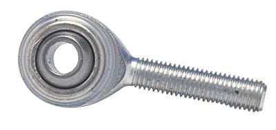

[quote="Butcher"]2 WASD.
А ты типа такое хотел замутить???
[img]http://www.mckinneyraceworks.com/images ... ings03.jpg[/img]
[img]http://www.mckinneyraceworks.com/images ... ings06.jpg[/img]
[img]http://www.mckinneyraceworks.com/images ... gParts.jpg[/img][/quote]
это неработоспособный вариант - шс должен быть один. иначе можно поставить тупо подшипник.

Butcher писал(а):2 WASD.
это ШС в рычагах... это потом... буду делать в подвеске смесь полиуретана и ШС, кое-какий салент блоки полиуретан все остальное ШС
Сам то понял ???
Чего один?
Это и есть ШС, по другому в рычаг никак его.
Неработоспособный, ха-ха, не смеши, всё кольцо на этом сидит.

Батчер человек просто не совсем разобрался... одина дырка один ШС+2 втулки для упора...

Если в одной дырке 1 шс - нормально :) я собсна себе так и буду делать...
как сделаю - сбацаю кит на продажу :)

Владельцам Прелов повезло больше, у нас есть трекшн-бар, вот только он недоделанный.
Доделываем вот так и будет счастье. Передний сайлентблок на ШС.
Опытный образец где то на подходе, поглядим изучим.

как думаешь №18 лучше полиуретан или ШС...

wasd писал(а):как думаешь №18 лучше полиуретан или ШС...
Стоечный сайлент, нет смысла кмк шс туда ставить.
я тоже терзаюсь вопросом... все таки не по паркету ездием... будет быстро кончаться... подумал туда полиуретан...

[quote="wasd"][quote="Butcher"][quote="wasd"]как думаешь №18 лучше полиуретан или ШС...[/quote]
Стоечный сайлент, нет смысла кмк шс туда ставить.[/quote]
я тоже терзаюсь вопросом... все таки не по паркету ездием... будет быстро кончаться... подумал туда полиуретан...[/quote]
туда легко можно поставить шс. у макферсона стойка вообще жестко закреплена и ничего :)
у макферсона она сверху через резинку в опоре, на кузов ложится...
