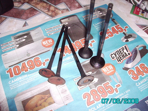

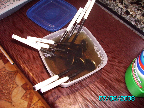

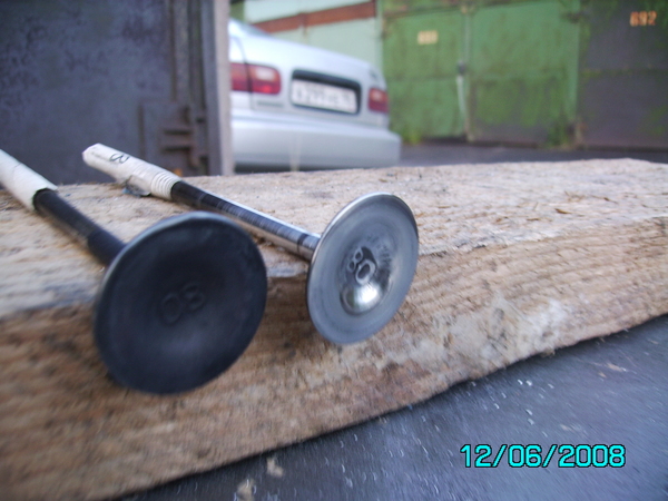

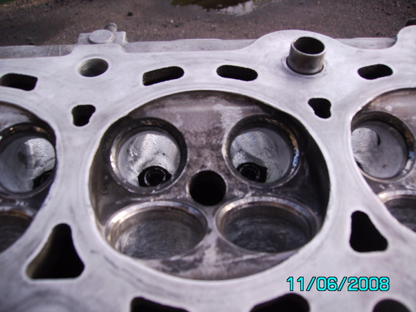

ктото мне насоветовал клапаны очистить положив их в доместос -юхня оказалось -Не ну он разъел чота чутка, но и ноги клапанов подъел -как хз

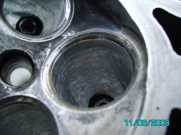

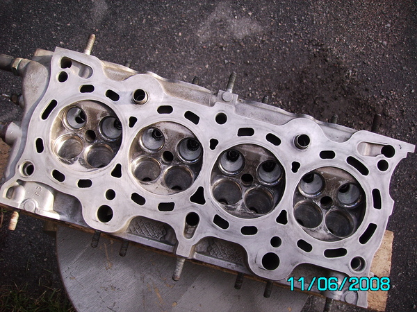

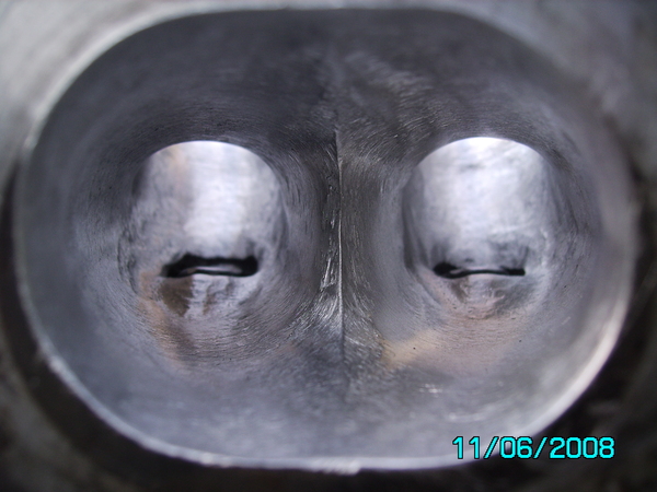

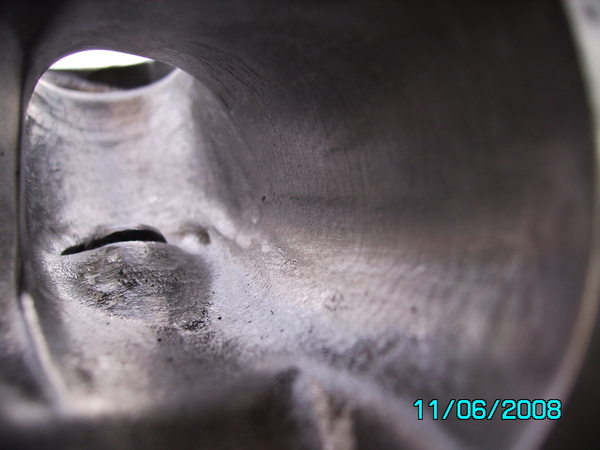

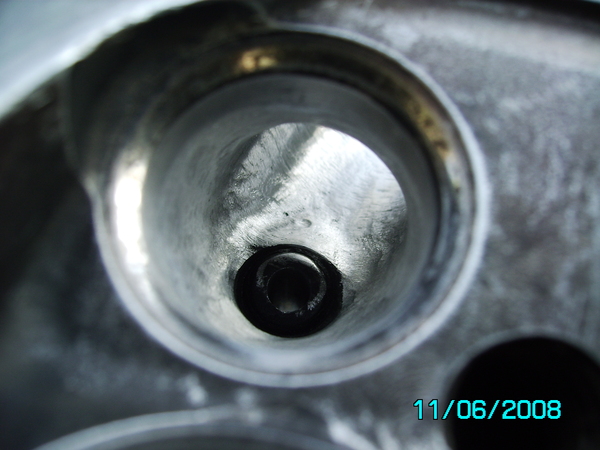

выпускные это писец -там просто геологическое отложение такой твердости, что надо на станке обрабатывать -на фото в средней стадии очистки

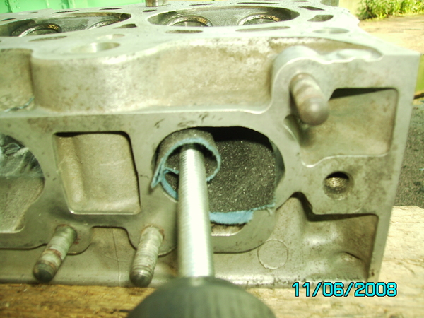

основной инструмент -НЕ ПИЛИТЕ СИЛЬНО ПЕРЕГОРОДКИ!!! У меня в них рубашка охлаждения оказалась! Вовремя заметил.

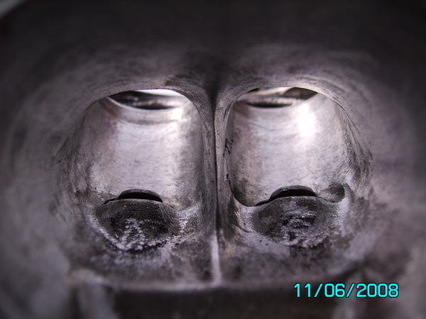

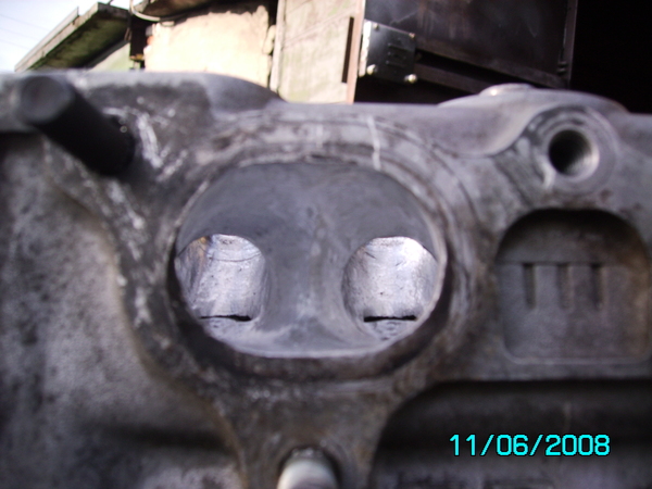

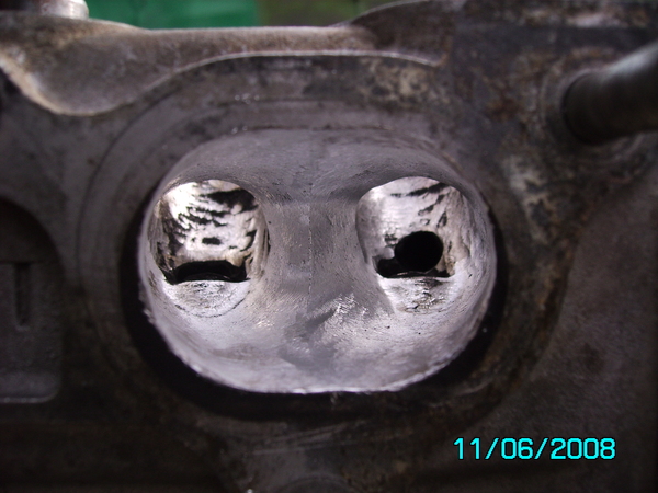

выпускной канал

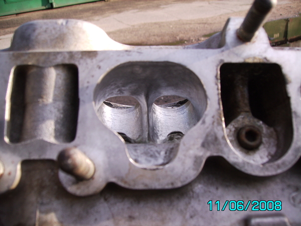

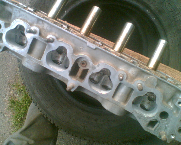

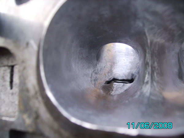

впускной

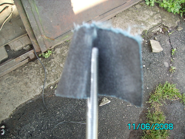

Вручную нашлифовался, темболее починил дрель решил сделать примочку для шлифовки (подсмотрел у пацанов на форуме какомто) -болт распилен болгаркой и в получившийся паз вставляем наждачку свернутую в 2 слоя
у болта шляпку отпиливаем и в патрон дрели зажимаем

впуск более шероховатый -я фигачил шкуркой с зерном 80
ращница в выпуске (вверху слева) и впуске -впуск более шероховат

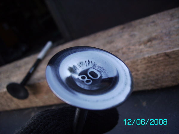

с клапанами порешил так -каждый клапан завернул в скотч малярный ножку) и подписал, потом ножку в патрон дрели зажимаем и фигачим об шкурку сначала крупняк 60 потом я взял 180 зерно

XPOH писал(а):Я еще не стал загонять про форму сечения каналов в повороте... :oops:
А загони, очень интересно... даже очень очень ... :oops:
По фото ИМХО.
Шероховатость большая... имхо очень большая, советую в конце более мелкой шкуркой пройти...
Еще смотрел фото и думал насчет направляющих и долговечности.
А каким образом долговечность упадет, если напрявляющую на 2-3% укоротить ??? Думаю проблем не будет, скорее всего себе направляющие подпилю точно, чтобы заподлицо с горбом были.

Как считаешь шероховатость большая именно в предклапанных камерах?
Выпуск еще долировать буду однозначно, просто нождачка кончилась -убивается она очень быстро при методе с распиленным болтом.

Попробовал пофоткать свой коллектор, наощупь поверхность гладкая, а на фото выглядит как у тебя, как будто зарубки. Приношу свои извинения.
Короче, каналы не должны быть полированными, должны быть чуть чуть шероховатые,но гладкие

На вото да кналы крубые, на ощупь гладкие -выпуск вообще блестит.
Куплю наждачки еще -буду продолжать

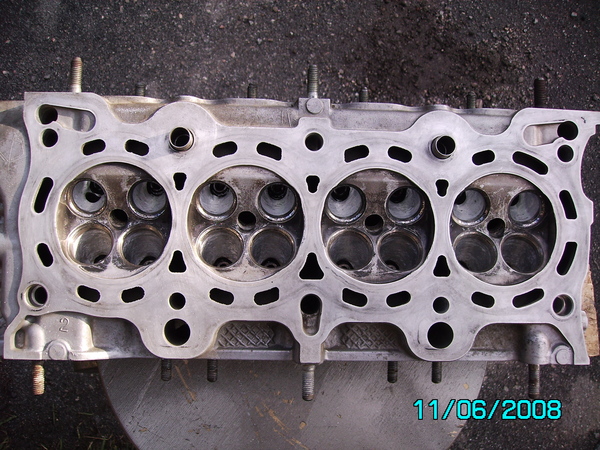

продолжаем тему

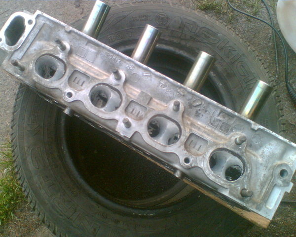

Было так:
Стало так:
