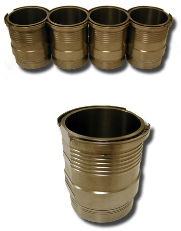

nashet B20 u menja stojal B20vtec i gilzi lopnuli po pregorodkam porshnja stojali JE 11.5 kompresija, mesjas nazad sobrali Rallini B20vtec na mesjs hvatilo takoi blok, v USA pishut 4to nadi gilzovat pod takuju kompresiju gilzami AEBS ili DartonManson писал(а):Про B20 не скажу, интересовался про D16. Интересовался у Евгения Альпинского, говорит дул Хондовский D16 без усиления блока http://www.alpinarium.ru/forum/viewtopic.php?t=393 до 1.25 Бар. Михаил Мельников из www.hondatuning.ru утверждает, что блок просто необходимо усиливать. По мне так эта тема весьма наболевшая, ибо меняю шатунно-поршневую группу, гильзовать ли блок. Про ребят из Сибири, которые ставили на В20В блок В18С Vtec голову - были у нас такие толковые парни. Но на сколько знаю у них были сложности с отладкой всего этого хозяйства в комплексе, спросить про них лучше на www.402.ru или на www.autoexe.ru . Можно еще поинтересоваться, KENT, что такое "плавающие гильзы"?

минуточку ....
у вас перегородки полопались же, а не блок. Обычная детонация.
Но что ни говори, перегильзованный блок гимору если что растачивать, гимору меньше по-любому. А Дартон MID вообще выпрессовал гильзу и новую воткнул на резиновых еольцах.

et kak mozet blok lopnut ti 4e, lopajutsja obi4ni gilzi tam gde peregorotkiMura писал(а):минуточку ....

kstae nashet gilz ja sebe na B18 stavil vot takie DartonMura писал(а):минуточку ....
i Darton pishet 4to ih ze mozna i stavit na B20 no kak bi o ni ih ne razrobativali pod takoi blok noljudi stvjat i vse ok

у меня такие же )))

tak etoz Mokrie gilzi, samoe to 4to nuzno, a 4to ti tam kleil?Mura писал(а):у меня такие же )))

сколько стоят эти гильзы?Darton pishet 4to ih ze mozna i stavit na B20 no kak bi o ni ih ne razrobativali pod takoi blok noljudi stvjat i vse ok

я брал за 400
щаз вроде подорожали
там не гильзы на самом деле главное, а их поставить.
2 Honda-Racing тебе кто блок пилил?

ja platil za gilzi s rastamozkoi i dostavkoiMura писал(а):я брал за 400
700$ + rabota 384$ takie u nas seni v Pribaltike
pritom oni tam v USA duraki pomoemu naprimu u zavoda zakazivali
oni prislali 2 gilzi ot B16 2 gilzi ot B18, mi im pismo pishem a oni preshliti obratno gilzi B16 mi vam pominjaem a mi im tip eto doroga davaite mi u vas lushe kupim eti B16 eshe 2tk a to4to vi dolzni nam 2 gilzi ot B18 vishlete besplatno, tak oni prislali 2 gilzi 4to dolzni B18 a B16 tak i ne prislali teper u menja 2 gilzi eshe B16
