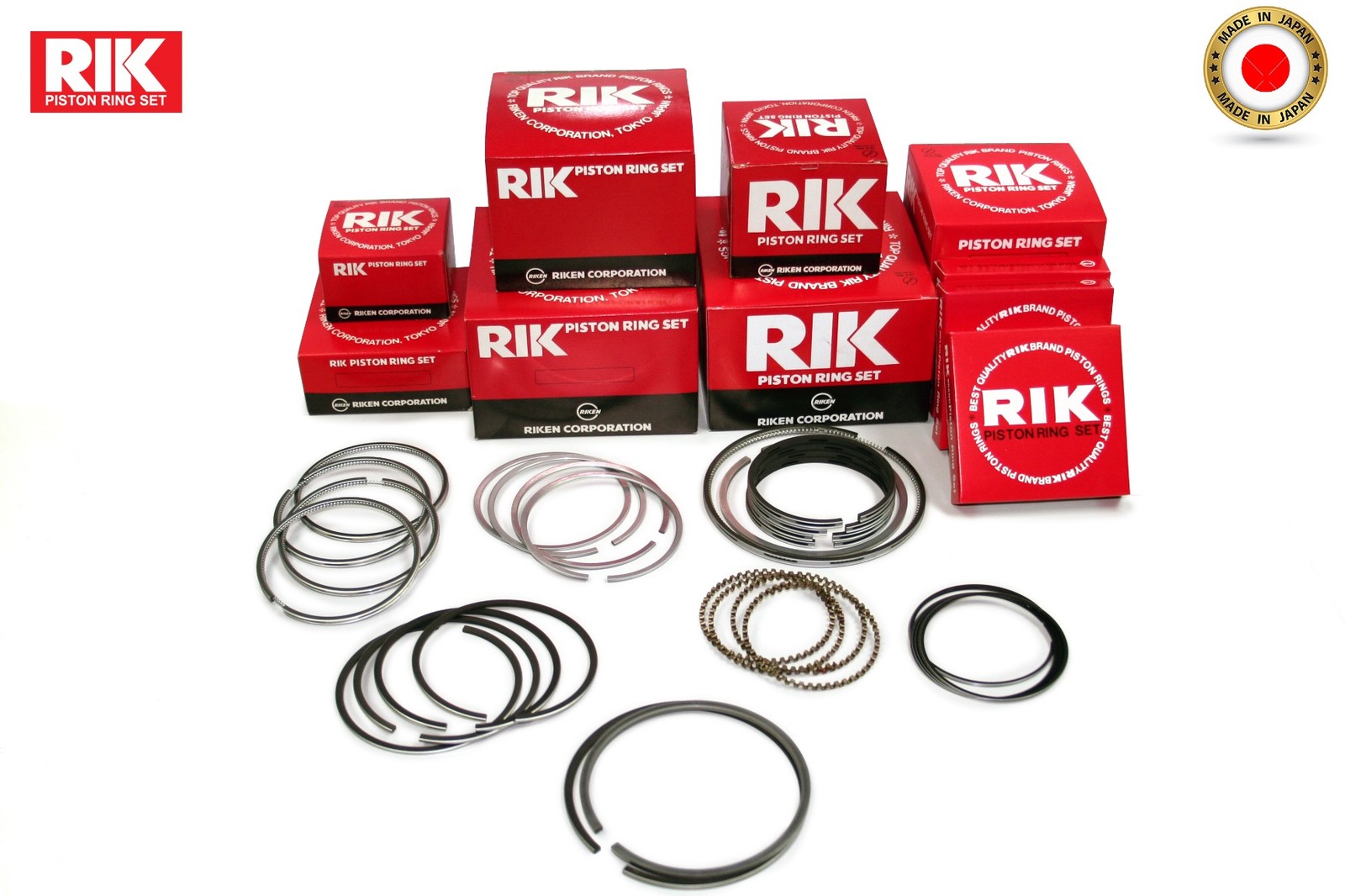

А кто нибудь слышал про кольца RIK? 16033STD
Вроде по цене дешевый комплект и made in Japan
Просто хочу STD взбодрить подкинуть новые кольца...
Есть еще ТР но про них конечно же больше информации
RIKEN
Японская компания Riken была основана в 1927 году, она в числе первых приступила к массовому производству поршневых колец для автомобилей. Завод расположен в префектуре Ниигата на западе острова Хонсю. В настоящее время компания Riken имеет несколько подразделений и занимается изготовлением: поршневых колец для автомобилей, мотоциклов, лодочных моторов и комбайнов, распредвалы, направляющие, тормозных систем для легковых автомобилей, гидрокомпенсаторов, сальников и др. Мощность производства Riken составляет около 50 % всех поршневых колец и более 70 % кольцевых уплотнителей от общего объема данной продукции в Японии. Продукция компании предназначена для автомобилей не только японского, но и корейского и европейского производства. Среди клиентов компании Honda, Suzuki, Toyota, Nissan, Fuji Heavy Industries. Ltd, Mitsubishi, Yamaha, Mazda, Nissan Diesel, Daihatsu, Kawasaki Heavy Industries. Ltd, Hino, Isuzu, Ford, BMW, VW/Audi, Volvo, OPEL, FIAT, Hyundai.
RIKEN
RIKEN - тру

рикен +
тп +++
