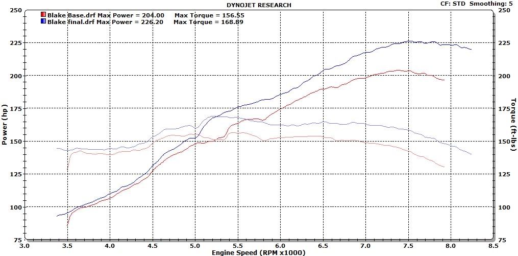

Souler писал(а):Изображение
вот кстати американский джун
колесный замер
JDM H22a
Jun Cams
11.5:1 Pistons
Stock Rods
Extrudehoned Intake Manifold
DC Header
3" exhaust
Adjustable FPR
Tuned on Crome Gold
первый график без валов и до перенастройки, то есть валы дали 20 сил. А вообще в нем 260 на маховике, так что 270 я пока не найду не успокоюсь.
ну и он на ДС выпуске, а это не шибко хорошо.
а ну и голова не пилена.
В такой график я верю :)

и еще, тебя не смущает соотношение масштаба линий графика? они с разных осей координат. но форма разная. я уменьшил бы верхний график до масштаба нижнего по вертикали и по горизонтали.
и получил бы реальный рисунок.

а есть сравнительные замеры Н моторов, например как здесь:
http://www.s2ki.com/s2000/topic/633959- ... l__dynojet
мне вот фраза понравилась
On Mase's Dyno Dynamics (so probably 225whp on a DynoJet...probably 240bhp on a DynoPack...probably 250bhp on Church's Magic Dyno :p )

ох уж эта религиозная вера в магию замеров, на стенде динамикс 225 л.с. на диноджете 240 л.с. а на динопаке 250 л.с.
это один и тот же мотор
ну как то так :D

да нет, мне кажется все дело в измерительной линейки, как в анекдоте:
я мерял и у меня было 25см, щаз не знаю т.к. эту линейку в школе потерял :)
ну как то так :D
как-то так - твой перевод немного кривоват
whp и bhp - разные вещи
ничего особого в этой фразе не вижу
