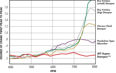

Сообщение 09 апр 2013, Вт 16:07
skyren писал(а):
dropdead писал(а):
skyren писал(а): для этого и был создан этот раздел, чтобы удостоверится, что дает приход, а что нет, а про ресурсы обычно в этом разделе трут Серийные автомобили Honda
ты упускаешь такой момент, что демпфер даст приход как минимум не меньше, а в некоторых ситуациях и больше, чем просто легкий шкив :wink:
я за тюнинг!
но за тюнинг адекватный и качественный.
и если есть два варианта - с потенциальным вредом для мотора и с потенциальной пользой для мотора - с какой целью выбирать первый, даже ради экономии каких-то $100-$150?
сколько весит демперный шкив под сток ремни и сколько тот же унортобокс? :wink:
http://www.atiracing.com/products/dampe ... mhonda.htm
смотри на Inertia Weight.
для B и К-серии, например - один килограмм.
вот тебе динографик для примера -
и это при том, что шкивы Fluidamper весят чаще всего даже больше стоковых шкивов.
а вот еще интересный график для размышления -
