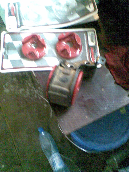

rekord
Сообщения: 2465
Сообщение 25 сен 2009, Пт 22:17
я поставил вот такие штуки
жесть полная

rekord писал(а):я поставил вот такие штуки
жесть полная
О! У меня такие же лежат!
Короч я открыл капот и увидел 2 подушки помимо гидроподушки справа по ходу движения. И решил попробовать захерачить такие вставки в самую левую подушку (щас поглядел на неедет - оказывается это опора коробки :D )
Вобщем уже 2 раза бытался и все бес толку. Тиски и домкрат не помогают в этом деле.... Щас из неедета я понял что у двиге есть 2 подушки спереди и сзади. Заднюю я соответственно не видел. Наверно в нее засовывается эти кругляши? А прямоугольники в переднюю да?
Короче буду пробовать :)
главный вопрос то забыл задать: эти вставки пришлось с силой заталкивать неебической? Или они легко туда встают????

rekord
Сообщения: 2465
Сообщение 10 окт 2009, Сб 8:17
с силой не....ой в тисках и с маслицом чтоб лутчше заходили

вот у меня такой-же в точности!
залил я им переднюю подуху двигателя, сушил недели 1,5-2 на "Козле" поставил, О*уел от мега жесткости, снял, насверлил дырок в 1\5 от общей S, поставил, вроде ездить можно, но как мне кажется ее местами уже порвало!
уже высохла вторая подушка, только ее зилвал не всю и скомпоновал с оконным силиконом!
