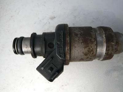

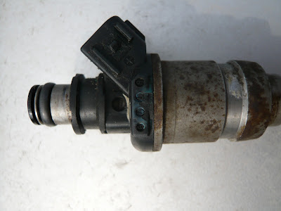

Кто знает, как по форсунке определить, с какой она машины и на сколько СС?
Например, вот по этой:
Sash
Сообщения: 8068
Сообщение 06 апр 2010, Вт 19:14
Да хз я пытался искать номерки на всех форосунках что видел. В результате ничего особо не нашёл. С тоуоты ещё както чёта остальные мрак.
А так по виду похожи на Дсерию.

johnnybo писал(а):Кто знает, как по форсунке определить, с какой она машины и на сколько СС?
в большинстве случаев выглядит так:
если желтая и белая краска на форсах, то это 180 кубов, если белой нет, то это 240 кубов, это что касается цивика. Синия краска вроде как гарантирует 240 кубов, но бывало я и обманывался
