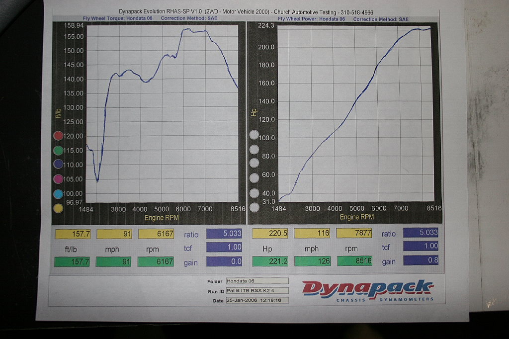

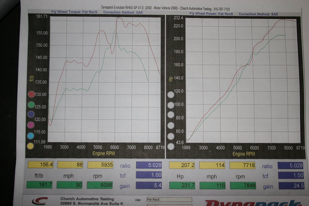

не плохой пример к пониманию
Green line: Baseline - DC CAI, DCRH, Exhaust, Stock PRB Manifold, K-pro (not tuned on my car but tuned on another car with the exact mods)
Red Line: After K2s - IPS K2 Camshafts, Eibach EVS w/ Ti Retainers, DC CAI, DCRH, Exhaust, Stock PRB Manifold, K-pro (tuned by Thomas at church automotive)
вкручиваем дудки
Blue Line (was originally printed in yellow, but you couldn't see it, so I traced over it with a blue pen): After ITBS - IPS K2 Camshafts, Eibach EVS w/ Ti Retainers, Hayward 48mm ITB's, DCRH, Exhaust, K-pro
настраивал Doug Macmillan
DynoWheel = 472kW / 589 N.m

sniper писал(а):не плохой пример к пониманию
вкручиваем дудки
как то слабо . ипс вон на ресе цифры.
48 заслонки не мало для к серии? 52 вроде на обх даже
вкручиваем дудки
Вот именно!!! Надо просто посчитать площадь заслонки 48мм и пары 35х клапанов
Ну и не стоит забывать что все рессак на Хонде сток/не сток очень лютые
И с itb можно снять при полной подготовке мотора в остальном
