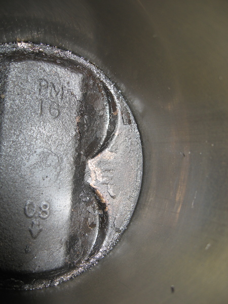

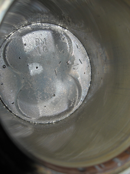

У меня такой вопрос, вот ети поршни PM1G, их где берут? В какие моторы такие ставили? Разобрал два д15б7 в обоих проские. Может если есть у кого, хочу купить.

kompas писал(а):У меня такой вопрос, вот ети поршни PM1G, их где берут? В какие моторы такие ставили? Разобрал два д15б7 в обоих проские. Может если есть у кого, хочу купить.
Это поршни от JDM ZC... очень похожи на них PM7 или P29, которые стоят в USDM D16A1 если не ошибаюсь...

встручал такие на ZC DOhc, D16A8, D16a9, D16z5

Совсем запутался, у меня на блоке d15 с поршнями p29 и шатунами стоковыми 134мм недоход 1.75мм , а с шатунами от d15z1 137мм переход. А у тебя поршни в вмт вровень с блоком встают. Как так блин? Или у р29 и pm1g разная компресионная высота?

Эти поршни не с ZC!!!!! и не c D16!!!!!
читаем!
http://www.redliners.ru/talk/viewtopic. ... B&start=80
kompas
Сообщения: 79
Зарегистрирован: 26 июл 2009, Вс 22:21
Машина: Civic Shuttle EE 4WD td04
Откуда: Нижний Новгород
Сообщение 23 окт 2009, Пт 10:45
Панк писал(а):Эти поршни не с ZC!!!!! и не c D16!!!!!
читаем!
Спасибище. Все понятно теперь.
