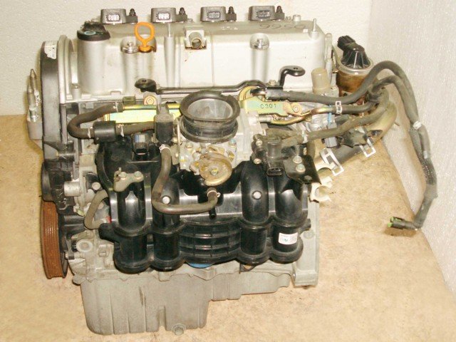

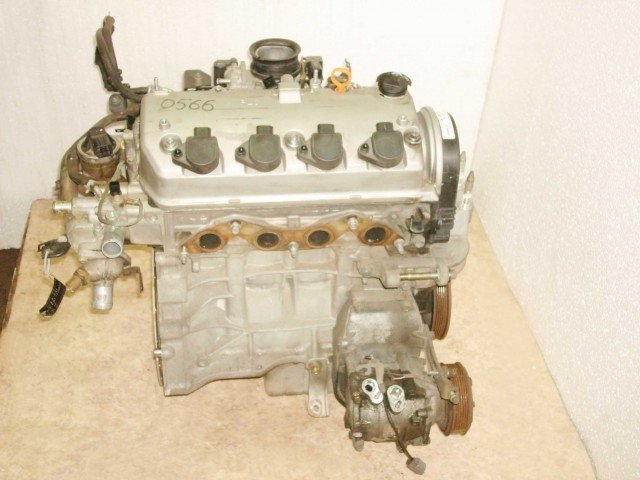

это эковтек . там 105 сил и со втеком
мотор на EU ES ставился . посмотри. с 01 года

Такой двс как на фото не встанет в старую хонду ...
JTlab
+1
