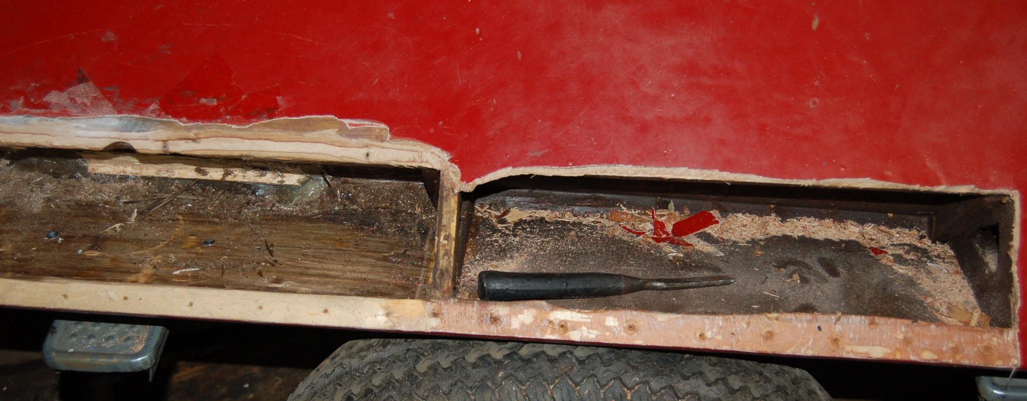

Собственно ничего нового. Сейчас всё это находится в таком виде:
Корпус частично разобран, правый борт, на который приходятся все нагрузки, будет значительно усилен.
K20+повышающий редуктор+Hondata

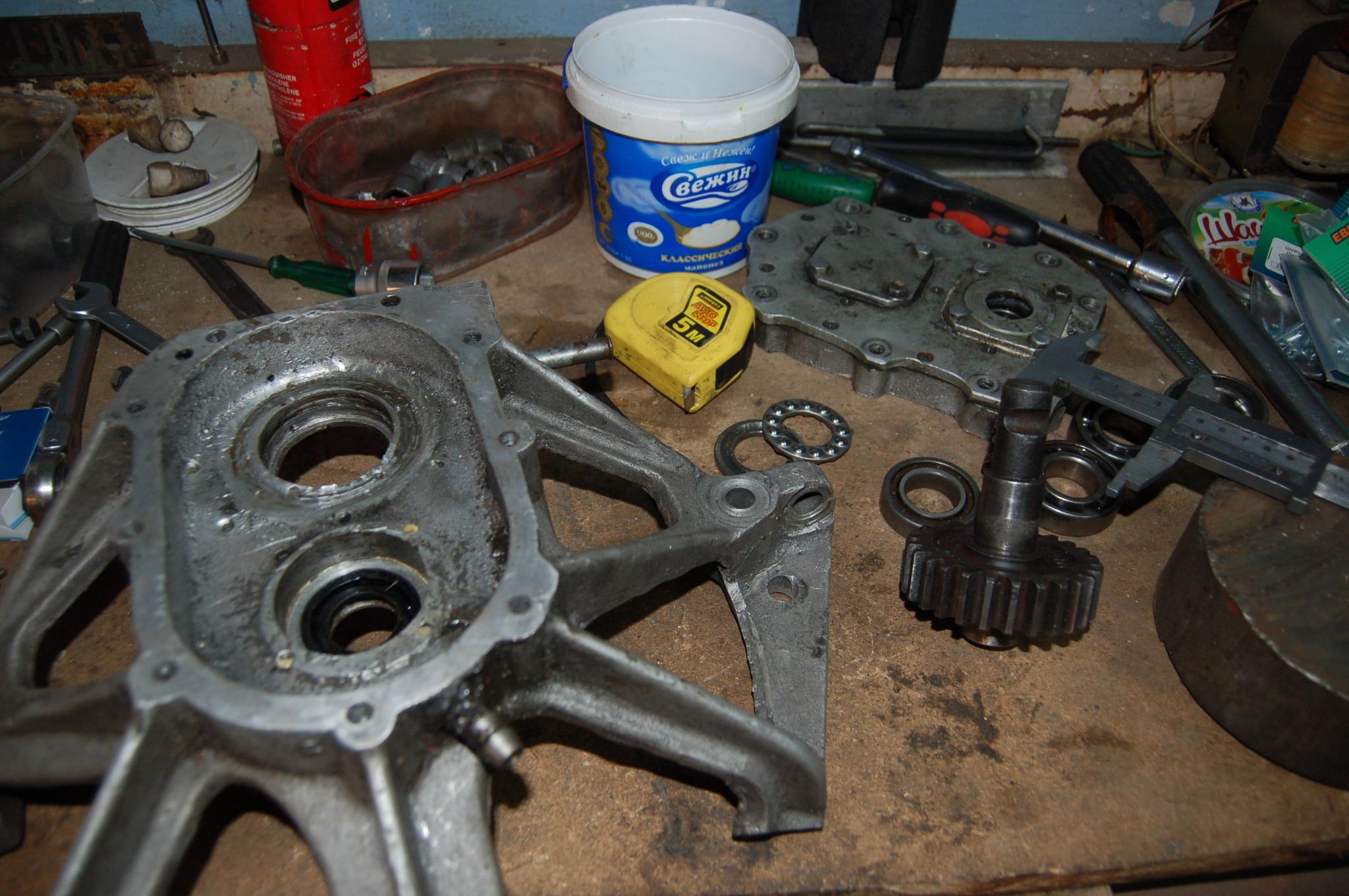

Корпус сделан из деревянного каркаса, обшитого фанерой, сейчас он вскрыт. Изнутри не был ничем обработан, поэтому местами подгнил. Сейчас всё зачищается, усиливается и будет залито эпоксидкой.
Параллельно восстанавливается и усиливается старый редуктор, рассчитанный на жигулевский мотор. Но с возросшей мощностью его на долго не хватит, да и сделан он не правильно.
Поэтому не без помощи Иммануила Гедеоновича конструируется новый.
Сейчас ищем купол от автоматной коробки к20/к24.

а что там за редуктор?
ременную передачу нельзя сделать? и масса небольшая и возможность выбора передаточных чисел занедорого будет.

Редуктор повышающий, в зависимости от шестерён коэф. от 1 до 1,5. Внутри масло (система смазки реализовано ужасно), внешние стенки с водяным охлаждением.
Для ременной слишком маленькое межосевое.
А приборка встала как влитая :)

понял какой редктор. смазка капал на щетку( такое видал тоже) ? :)
Ну думаю подобную штуку сделаете.
