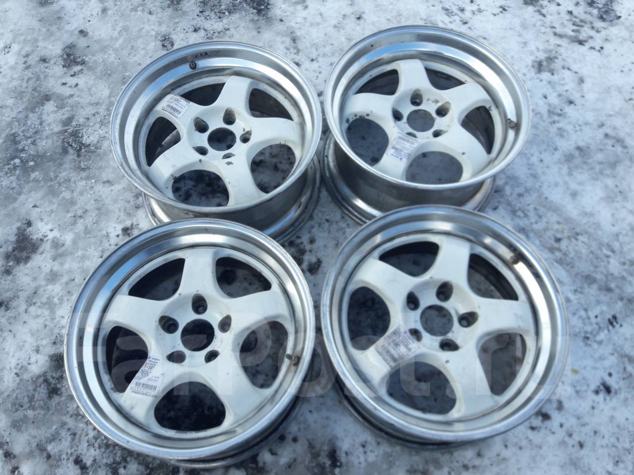

Еще урвал колеса, в 2 раза дешевле от цены за которую их торгуют, орига без сварки, но повидавшие, впрочем как и пепелац. На 5 сантиметровые проставки, которые стоят поидее должны залететь в это ебучее расширение
Параметры r17 8j/9j et30/35 под 215/230ое колесо
Не регасы конечно, но я же не питух :trollface:
