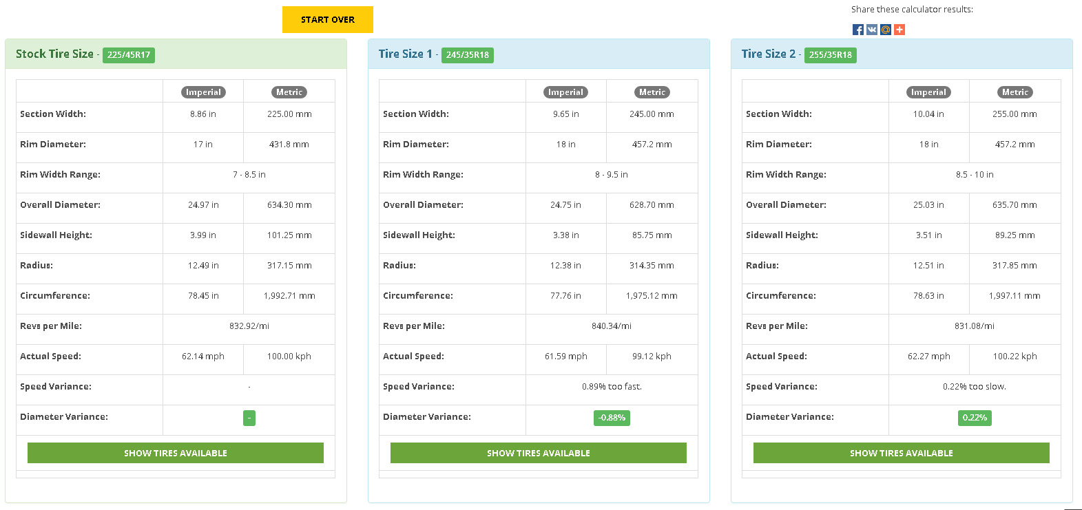

robot_gobot писал(а):Наткнулся на интересный шинный калькулятор, который сравнивает размеры колес которые хочешь со стандартными устанавливаемыми на машину. Там такие есть параметры как общий радиус колеса, заявленная/реальная скорость, например.
У меня получилось, что на 18ый диск 9.5j заебца подходит 255/35, наиболее близка она по параметрам :D Изображение
http://www.1010tires.com/Tools/Tire-Size-Calculator
Есть круче willtheyfit.com
Там всё то же есть,плюс наглядно.
