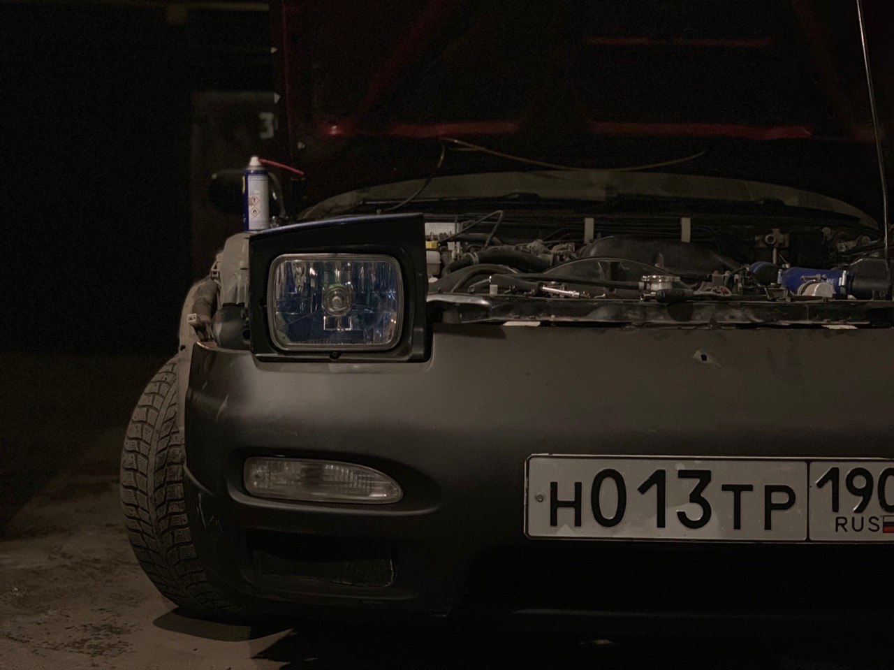

У НикитыS15 купил сам короб с фильтром. Каким-то вечером установил в гараже, но так ине понял куда нужно подключать шланг от маслопомойки, раньше он был подключен в алюминиевый пайп.
На данный момент не хватает резонатора на короб для полного комплекта.
Странные вещи происходят, но не прошло и недели как я снова дошёл в гараж причём достаточно плодотворно. Я решил следующее - к началу потепления сыкс должен стать полностью функционирующим автомобилем. Собственно на данный момент большинство систем работает, передвигаться на нём можно вполне спокойно, разве что не хватает резонатора для подключения маслопомойки(по схеме из каталога шланг должен туда подключаться). Но есть другой более неприятный момент - после мойки в салоне вода, об этом и админ когда-то давно писал в бортовике, о том что тачка стояла на улице пришёл, а внутри озёра. Решил искать причины, начал с уплотнительной резинки к которой прилегает стекло. Попробовав плеснуть по сильней воды из бутылки увидел ,что угол почти сразу воду пропустил, ну и по контуру стекла дальше тоже пропускает.
meloman посоветовал для начала победить провисание двери, благо админ вместе с машиной отдавал набор новых шпилек и втулок для петель. При общей помощи чатика разобрался как снять дверь, снял крыло это было самое простое
Дальше предстояла разборка двери. С обшивкой вроде должно было быть всё просто, но когда это в первый раз всегда на чём то спотыкаешься. Открутил два винта на обшивке один в самом начале двери, второй в кармашке блока управления стеклоподъёмниками. По низу отшёлкнулась, но дальше не снималась, упёрлась в блок стеклоподъемников, полчаса не мог его вытянуть думал не даёт провод, оказалось что там фиксаторы по сторонам его. Как то вытащил, хз сломал их или нет. Под ним оказался ещё один винт державший обшивку. Под обшивкой оказалась дверь целиком заклееная листом вибры и приклееный кроссовер к обшивке.
Благо в гараже температура не сильно отличается от улицы, и относительно легко я отковырял эту вибру, но ещё полчаса на это ушло.
Динамик Morel из двери тоже выкрутил, деревянный подиум оставил
Дальше предстояло отключить дверную косу и вытащить. Помимо неё в дверь заходит толстый аудиопровод на динамик и провод на активатор тяги закрытия двери от сигналки. Аудио провод откусил и вытащил, провод активатора аккуратно тоже откусил, фишки не было но он с запасом потом обратно спаяю. Большинство фишек достаточно просто отключились, пару с трудом но тоже вышли, одна совсем не выходила - пластик одеревенел. Благо это была фишка на заводской активатор закрытия, не уверен даже что он работает, так что тоже аккуратно перекусил. Но помимо фишек вся коса закреплена по двери на пластиковые хомуты на защёлках в дверь. Ещё полчаса эти защёлки выковыривал аккуратно. В итоге ни одной не сломал даже.
Тут я уже подумал, что всё можно откручивать петли и радостно снимать дверь, что я и начал дверь. Следующая картина я с дверью в руках, но она сука держится на фиксаторе открытия двери :excl:
Закрепил назад дверь, открутил фиксатор зачем то от двери, хотя держится он всё равно на шпильке в проёме, кое как её выбил вверх(подлезть к ней неудобно).
Ну и наконец снял дверь.
Дальше дрочь с выбиванием пальцев и втулок, сначала сделал верхний с ним было прощё. Посмотрел на нижний чтобы петлю на место правильной стороной поставить. Выбил нижний палец, но вот поставить новые обратно было тяжело. Верхнюю втулку забил достаточно просто, а вот нижнюю забивал долго, край двери очень мешал, кое как при помощи головки на 5 которую вставил во втулку а в неё под углом упёр маленький удлинитель и бил по нему, только так получилось забить, час наверное на это ушло.
Люфт в верхней петле все равно небольшой остался так как выработка в самой петле. Поставил дверь в проём, прикрутил петли. Пока прикручивал петли в одной закладной гайке сорвало резьбу, буду покупать все болты длиннее и ставить дополнительные гайки по совету meloman'a. На месте люфт уже не чувствовался, стало лучше. Дальше при помощи домкрата регулировал положение двери, ориентировался но полоску идущую по всему кузову. Более менее выставил, дверь начала нормально закрываться, не идеально конечно но большего мне и не надо пока.
Естественно начал проверять водой, угол стал лучше прилегать, воду больше не пропускает, по контуру стекла тоже стало лучше, но на мойке вода явно попадёт в салон. В следующий раз сделаю пассажирскую дверь и посмотрю что ещё можно сделать.

В субботу поехал в гараж так как появилось наконец-то время. Задач было несколько - собрать впуск, так как приехал короб от СА с резонатором от B-killer, собрать водительскую дверь, на пассажирской отодрать шумку, так как подумалось мне что теперь немного теплее и должна она отходить лучше. Решил начать со впуска, и тут первый момент достаю я резонатор на котором по схемам каталога должен был быть вход под шланг маслопомойки, а его там нет, и второй момент я в прошлый раз забыл что прикрутил маф только на один болт, оказалось что у меня тоже короб от СА. Дальше полез в каталоги сравнивать.
Короб от СР20ДЕТ
Короб от СА18ДЕТ
Схема подключения шланга маслопомойки на СР. На СА вообще всё с другой стороны.
Я понял ,что в итоге я купил два САшных короба, благо стоили они не дорого. В голове следующие мысли - забить к хуям и поставить обратно блестящий пайп и нулевик, и вторая мысль - сука, я на этот сток короб уже денег потратил столько, что можно было купить хороший оригинальный нулевик(пайп до турбины, два короба, фильтр орига за косарь).
Решил, что настало время деревенского подхода, и всё таки собрать всё на стоке хоть и от СА. Начать пришлось с МАФа, а точнее его присирания к коробу от СА, так как во первых уши по отверстиям не стреляли, а во-вторых отверстие в коробе было соответственно немного меньше мафа.
Жалко было пилить отверстия в целом МАФе, но делать было нечего.
Минут сорок колхоза сверлом и дрелью, в итоге получилось более менее отцентровать отверстия относительно друг друга и прикруть МАФ к коробу.
Собрал на место все пайпы, выглядит как будто так и было.
Шланг немного мешает вытаскивать щуп, но в него не упирается.
Вообще вся эта хуйня настроение под обосрала, так как в моих влажных мечтах я должен был просто прикрутить детальки и всё ок, а на деле пришлось присирать одно к другому при помощи сверла и изоленты. Знал бы изначально, что всё так будет купил бы пиздатый нулевик и не ебал бы себе и окружающим голову.
Прикурил сыкс от субару, дал по работать минут 40 пока подключал дверную косу на место. Печка греет, но она это делала и летом с климатом ещё явно нужно будет разбираться.
В результате всех этих движений успел сделать только эти вещи. Но был очень доволен тем, что машина ровно работала, и самое главное очень тихо.
В общем работ ещё много, самое страшное с кузовом впереди. Хочу сделать так чтобы сыкс можно было спокойно поднять на домкрате, либо заехать на подъёмник, как это всё варить усиливать пока особо не догоняю. Хочется чтобы машина осталась в стоке, но кузов был жёстче.

Там же помыл подкапотку, надо было это давно сделать
Пришёл в гараж разбирать морду для замены подкапотной косы, чтобы наконец фары начали подниматься
Разобрал морду
Решил раскидать багажник по совету Меломана чтобы промыть ниши по бокам
Пришёл для того, чтобы поехать на мойку багажника
Съездил в Пензу, встретил red_nerv
В Энгельсе(Саратовская обл.) встретил uz_s13
Начал разбирать салон чтобы снять моторную косу
В итоге снял панель, отключил салонную от подкапотной, а дальше меня понесло и салонную я тоже решил снять. Дошёл пока до передних сидений, сейчас почти снял весь блок климата, осталась только печка с радиатором. На днях буду снимать и её, всё сразу промою и поставлю на место. Покапотная коса контрактная была хоть и не резанная, но проводка которая идёт на дворники и печку слегка протёртая, видимо стояла на низкой сутулой. Моя коса в это месте девственна, думал их обе разрезать и поменять, но пока думаю. Вроде провода не сильно потёрты попробую сделать хорошую изоляцию чтобы не резать старую и новую косу. Также уже едет салонная коса от Вовы из Кемерово.
Кузовные работы откладываются до зимы, и в целом всё будет проще. Усиление кузова делать не буду, просто восстановление кузова хорошее будет и соответственно покраска. За лето планирую много кататься хотя бы по выходным и подтянуть все технические моменты, надо где-то раздобыть койловеры ещё. Мечты о том, чотбы собрать супер клинсток кар забыты, под капот скорее всего верну нулевик, так как почему бы и нет, аккумулятор оставлю в багажнике, но сделаю всё лучше чем сейчас.
