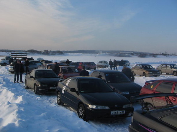

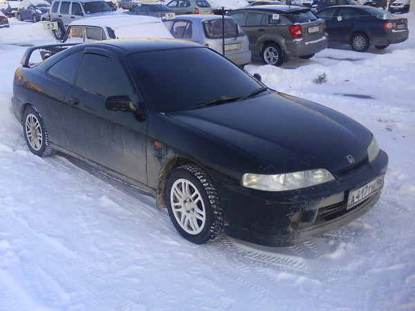

Долго искал свою хонду, и однажды всётаки купил. изначально она была такой.
Которая с номерами 268.
Был очень щастлив, наслаждался динамикой разгона. Но со временем мощности стало не хватать, думал поменять на type r или прелюд. Но с деньгами не срослось, поэтому решил заниматься этой.

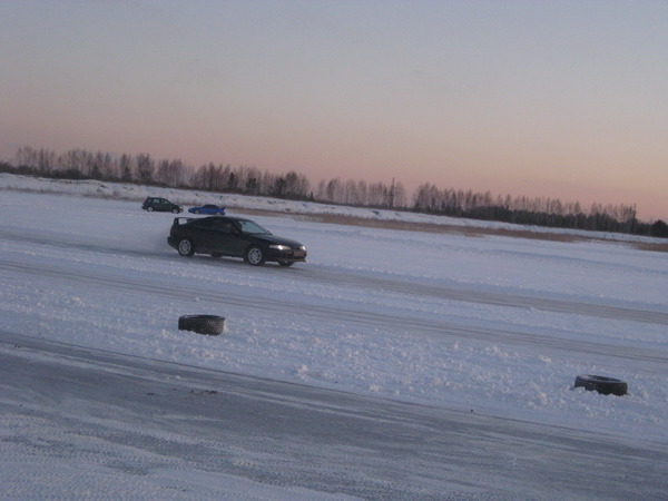

Поездив некоторое время, увидел здесь на сайте в барахолке спойлер в стиле тайп эр. Продал свой старый низкий Изображение и заказал высокий. В это время уже втянулся в зимние спринты по льду.

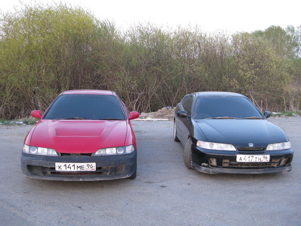

Приехал спойлер, сразу поставил Изображение. Дальше не хватало губы. Искал её около года :crazy:
В итоге нашел здесь на сайте в барахолке. Изображение
Колёса на 14" тоже не устраивали, да и резина на них была уставшая. Изначально хотел на 17" но от них меня отговорили, сказали плохо будет ехать. В итоге выбар упал на 15" ковка ВСМПО. Хотел белые но были только серебро, пришлось красить. Красили порошковой краской.

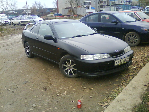

Интегра сразу преобразилась :roll:

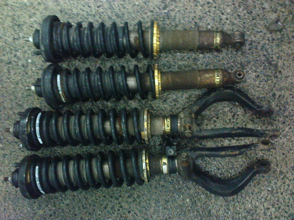

Но чтобы образ был закончен не хватало спортивной осанки, поэтому была заказанна подвеска апекси с регулировкой по высоте.
вот что стало после установки

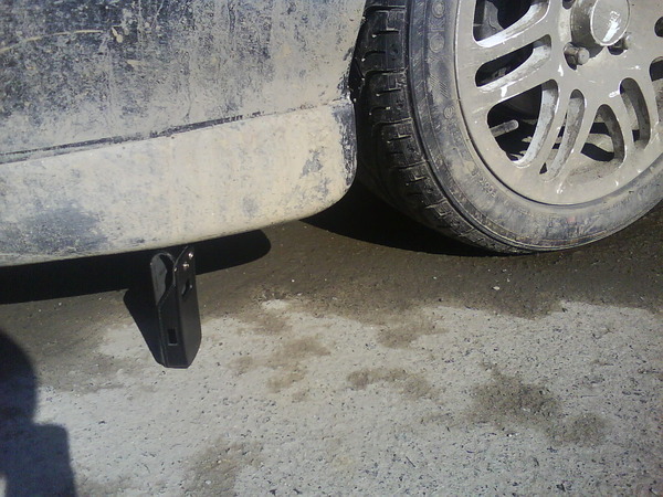

губа передняя и чехол от телефона, примерно пачка сигарет
Так же необошлось и без тонировки))))

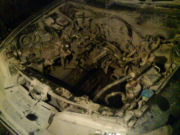

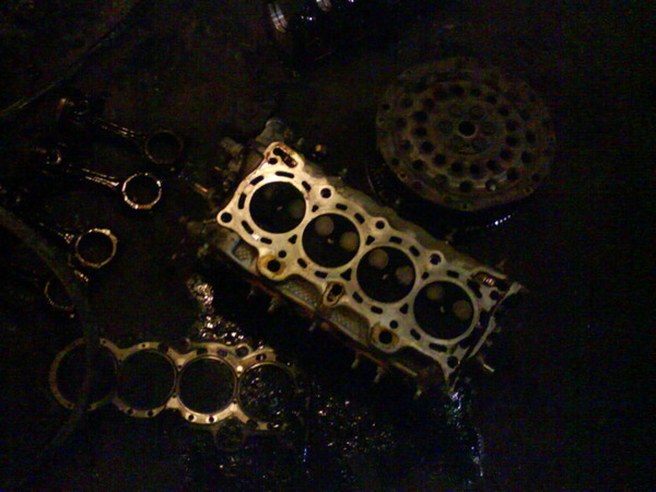

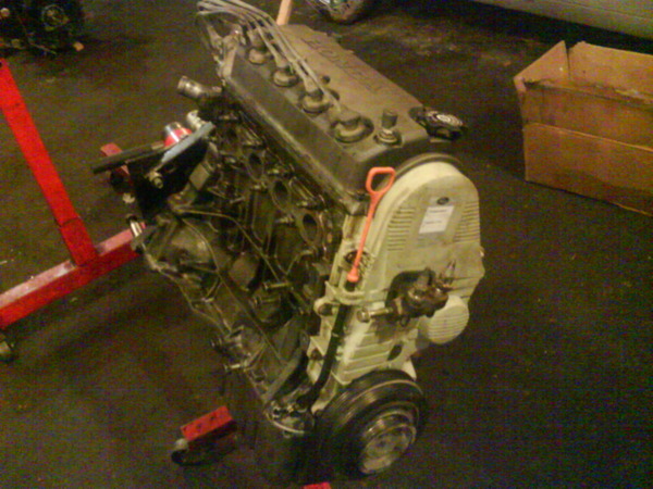

В один прекрасный момент интегра стала активно кушать масло и плохо завдилась при первом минусе. Потихоньку начал собирать комплект для капиталки. Этим летом раскидал мотор
износ был по цилиндрам эллипс 6 соток. Блок гильзанули, поршня оставили старые, кольца новые. Все остальные запчасти оригинал. Почистил форсунки, и машину не узнал, она шелестела как новая ))))))))
Но со временем появилась детонация, как оказалось позже. До меня этот мотор уже перебирали и поставили поршня от D16Z6. Теперь езжу на 98 бензине)))

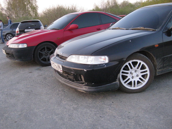

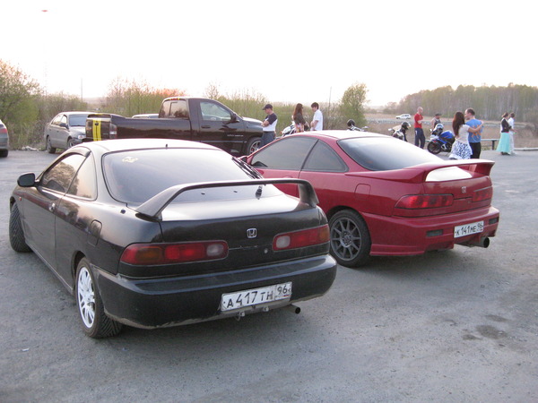

В начале сезона по драг рейсингу, устроили фотосессию в тупике, с тайп эром Ильюхи Renton)))

чем гильзанули блок? Какие гильзы? партномбера осталися?
Alkopone
Сообщения: 344
Зарегистрирован: 08 дек 2007, Сб 19:11
Откуда: В-Пышма\Екатеринбург
Сообщение 24 июл 2009, Пт 9:15
Панк писал(а):чем гильзанули блок? Какие гильзы? партномбера осталися?
Гильзы изначально были купленны от ровера 1.4 но она оказались сильно короткие. И тут неожиданно, в загашнике обнаружились 4-е гильзы моего размера. Без имени, и лежали они там уже очень давно)))))))) так что хз откуда они))))))

Сколько вышла капиталка?
EK K24
STi Coupe WRC S6
EVO V
EVO IX Wagon MR GT
DC1 B20 Tracktool
ВАЗ 2102 ‘83 Export
Alkopone
Сообщения: 344
Сообщение 03 авг 2009, Пн 10:21
londone писал(а):Сколько вышла капиталка?
Делал все сам, поэтому где то 10 -15 тыр. точно уже не помню

Сообщение 03 авг 2009, Пн 10:34
теперь не кушает? :)

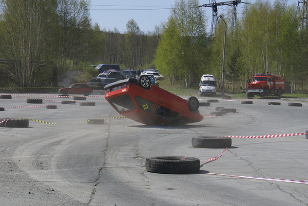

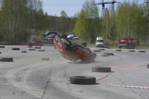

Весной в начале сезона по автоспринту в г. Новоуральск, восьмерка была перевернута на уши

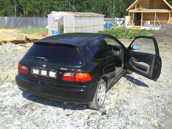

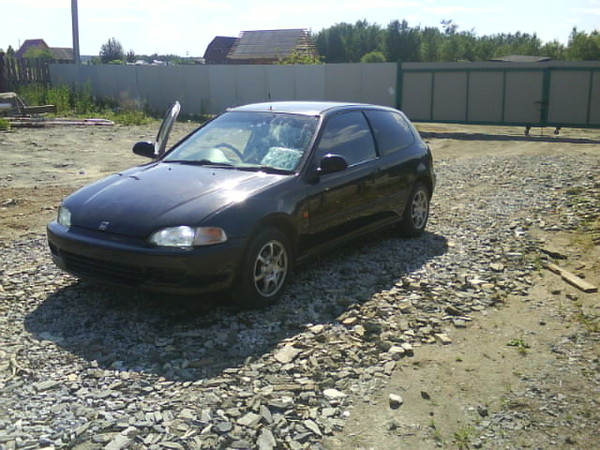

Увело передний правый лонжерон и крышу, я понял это знак и не стал её лечить, а продал по запчастям. Получилась сумма гораздо ниже той что вложил (вот он тюнинг :D ) Но денег хватило чтоб купить более менее живого ЕГ-3. Искал я его долго, месяца два. В итоге сгонял за ним в Ижевск за 650 км.
Ну вобщем вот он.
Двиг карб 1.3 готовлюсь к свапу. но не скоро.

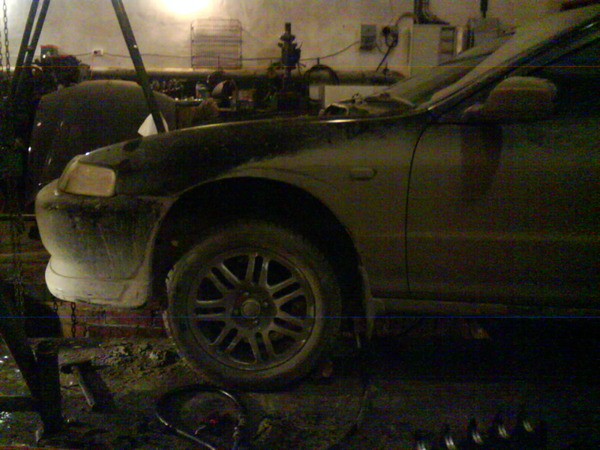

На данном этапе осмотр и доработка кузова, убираю и замазываю рыжики, кузов не гнилой но ржавеет потихоньку, ну это и понятно машина 92 года.
При езде стоял звонкий металический звук в поворотах, думал рычаги разбиты в хлам, оказалось под обшивкой лежал ломик))) жестянщики оставили когда заднее крыло ровняли, Кстати крылья хоть и не гнилые но менять придется, горе-жестянщики вытягивали их газом, в итоге металл стал беззащитным перед корозией, если щас на них только рижики, то через год будут дыры, поэтому будем менять и сохранять кузов, чтоб пожил по дольше.
В салоне колхозники проклеили её рубироидом, я запарился отдирать. Отодрал все включая стандартную шумку, зачистил швы сварные, убрал рыжиков, нанес новый герметик полиуретановый, завтра буду промазывать все антикорозийкой. Шумку укладывать не буду, лишний вес тут не к чему.
