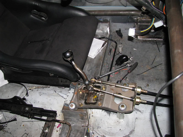

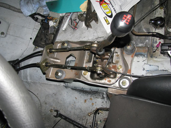

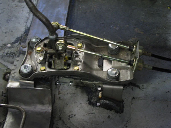

Сообщение 01 сен 2010, Ср 12:26
кто знает что это за кулиса !

самаделкин писал(а):кто знает что это за кулиса !
автоматная :lol:
anti
Сообщения: 22033
Сообщение 01 сен 2010, Ср 19:01
автоматная, с моего fn2

это кулиса с 4го прела :oops:
автоматная :lol:
:D :twisted: ага снял хочу продать...
шутка кулисы у меня нет
