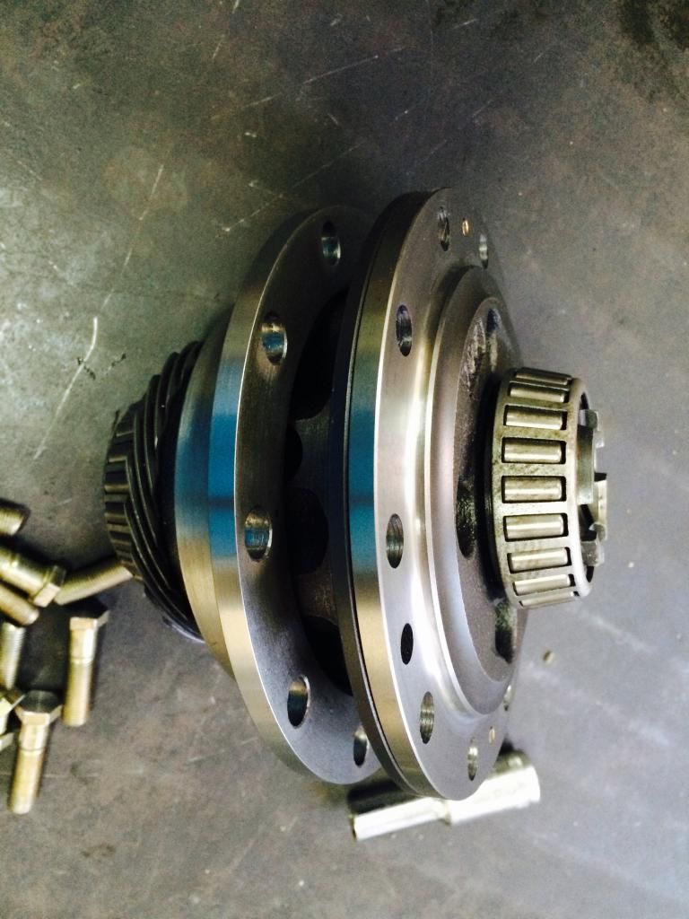

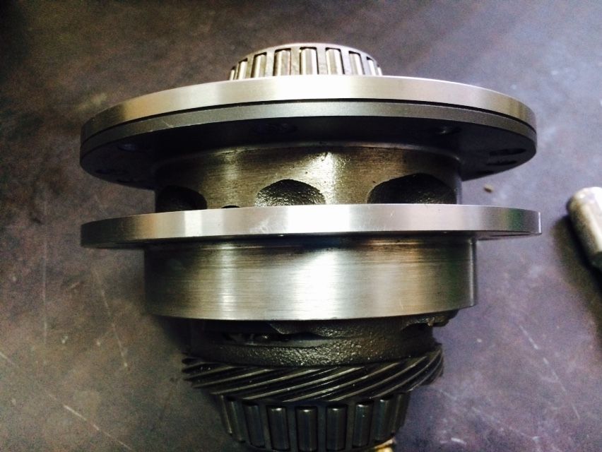

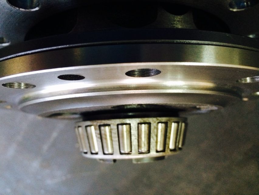

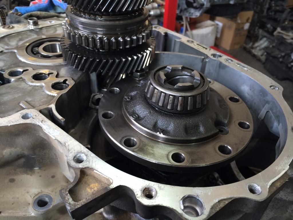

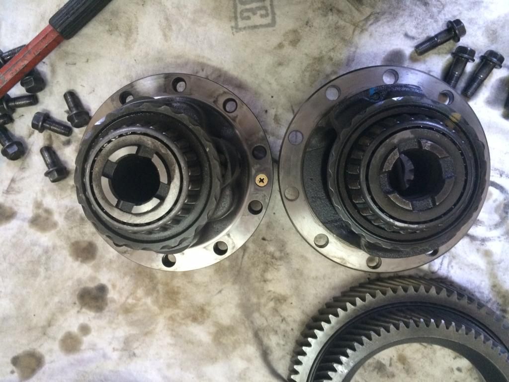

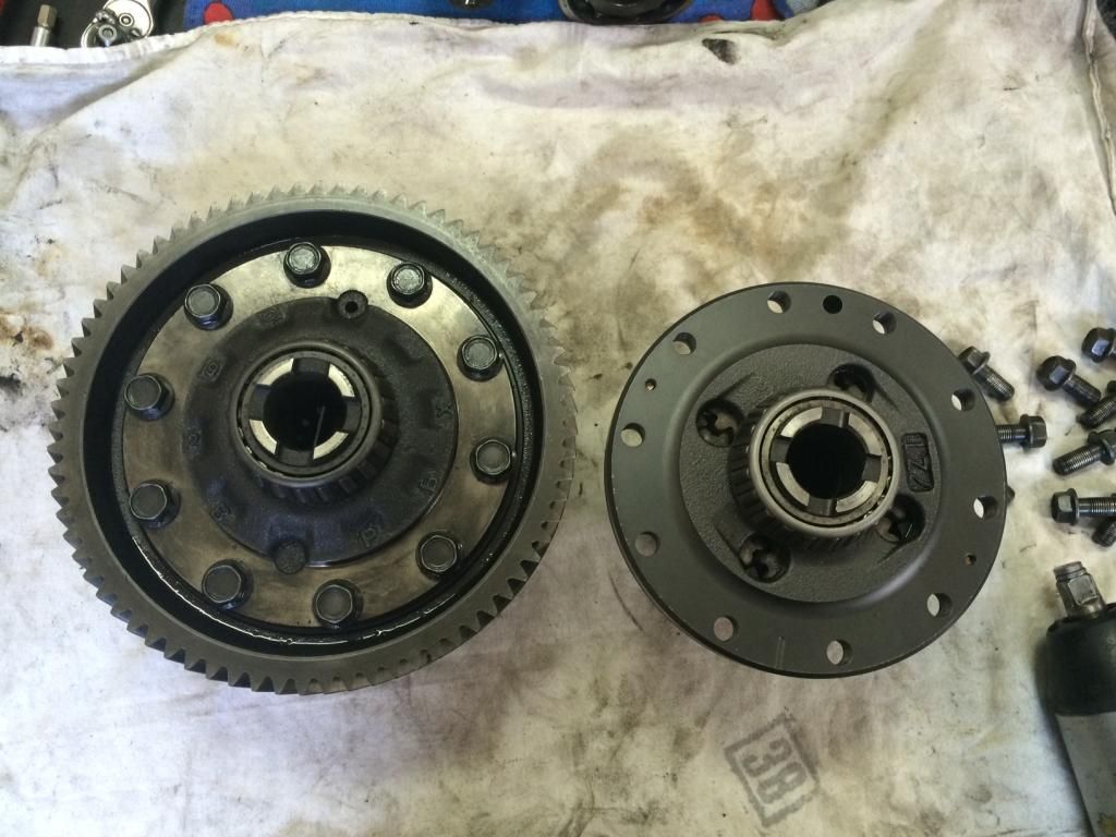

Теперь есть

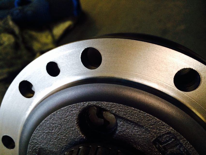

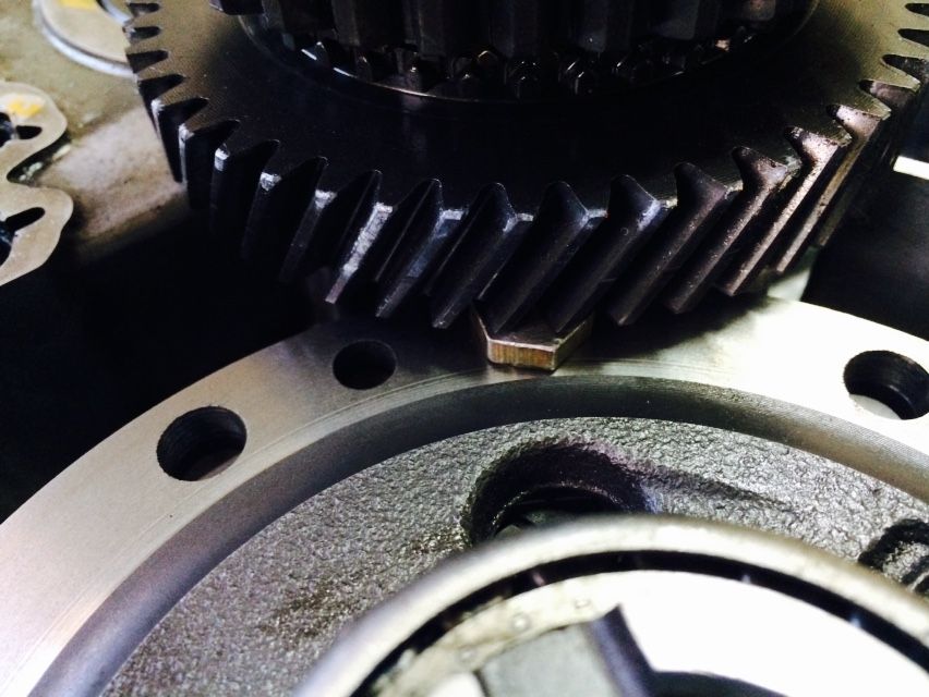

Сложно, но можно, сток торсен LSD h22a
Вот фото с процесса
Получилось отлично кмк
Сток диф
Примеряем LSD
В сравнении
Протачиваем LSD и изготавливаем посадочную шайбу под шестерни
Высверливаем резьбу в LSD и протачиваем торец
Готово
Коробка теперь с LSD, сделана ревизия, собрана и готова к нагрузке )))
