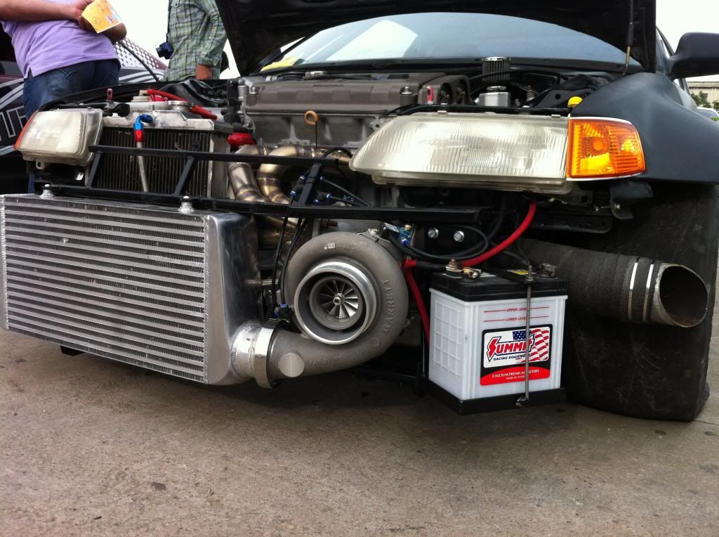

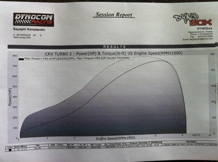

2,2 бара на gtx4294r 10 мая 2012 (ровно два года назадArtem-Makarchuk писал(а):Ну хоть пару фоток и график , удали жажду любопытства...ТУПЕР писал(а):Спеки выложиArtem-Makarchuk писал(а):Где глянуть спеки / фото процесса сборки мотора и машины вцелом, т.к. у тебя в теме фото тоже нет((
Некогда писать
Было все в описании потом форум когда накрывался все пропало походу

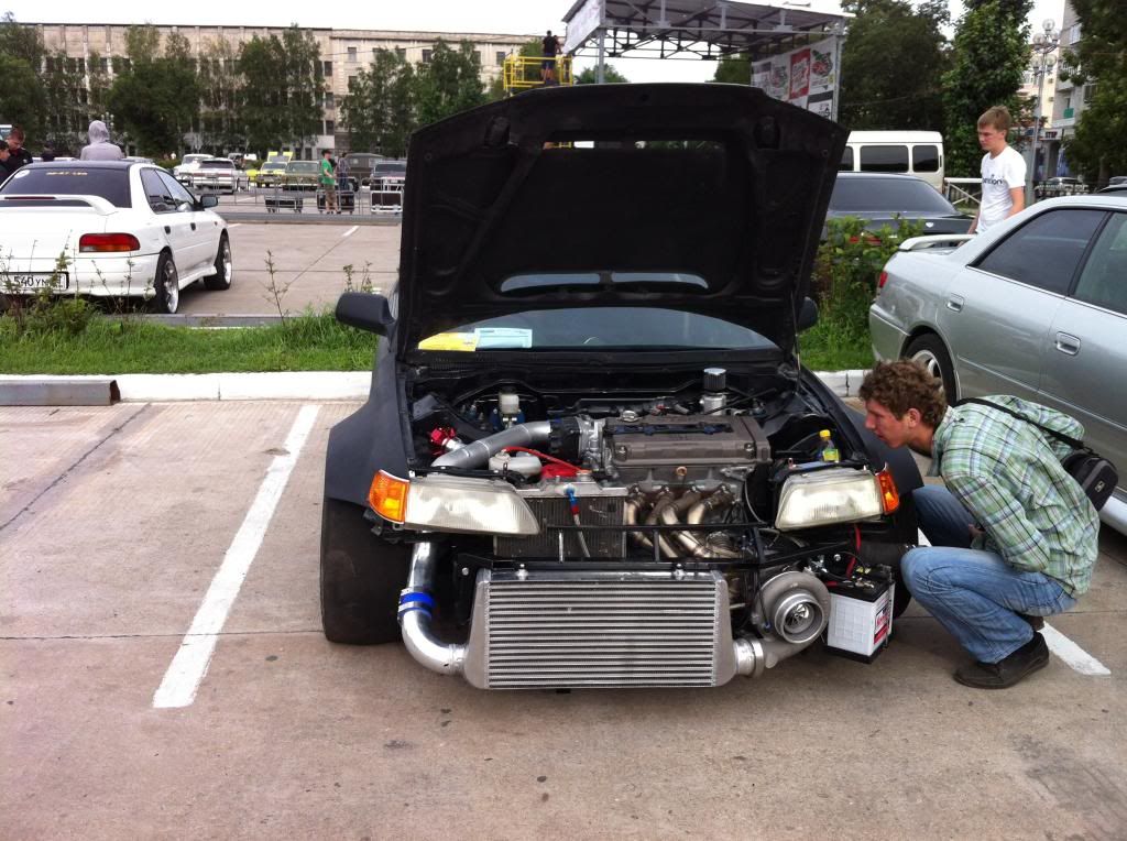

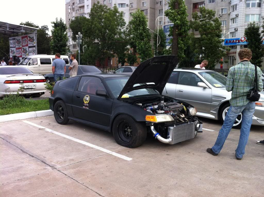

фото с выставки 2012 года

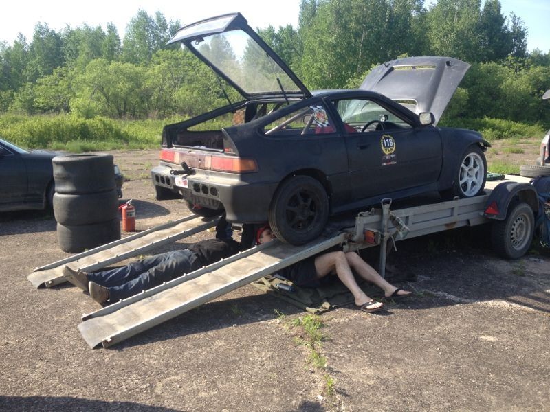

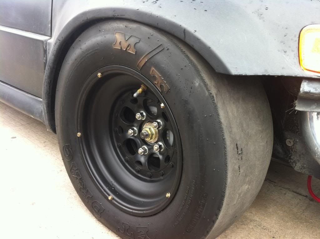

последние два-три года машина выглядела так:
мы на гонках 2013 год
максималное давление на гонках в 2013г - 1,2 бара на 4 передаче... (коробка lyberty) главная пара 4,2, ...
1,2 передача 0,6-0,8
больше не позволяет букс
лучшее время официально ЧР майхэ - 11,6 - 2011 год (PTE6765)
на 4294 - лучшее официально 11,7 - 2013 год (Биробиджан)
не официально - 10,8-11.4 тренировки местные ...
сейчас конечно турбина будет поменьше - pte 5862,
мощность ДВС будет ограничена пока в 400-450 л.с. с колес.
будут установлены FRP двери, te37 R15 диски с резиной nankang NS2R и полный привод DPS от CR-V
