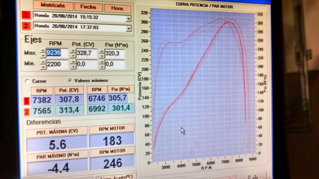

OleGUN писал(а):нуууууу хз ,у меня рбц на стоке дал 22 лс
и моя чушь подтверждена стендом ,а у тебя есть пруф
RSP - пунктирная линия, RBC - цельная
если важна пиковая мощность после 8к оборотов - тогда да, RBC лучше, в остальном диапазоне оборотов он сливает :pardon:

Подкину и я :D На к20з1, сж 11, выпуск тода, RBC вместо стокового PRB - дал прибавку в большей части в середине и на верхах около отсечки! разница пиковой мощности +-2-3силы. Момента стало на 10-15 больше. Замерял и настраивал там же в R2r.
Не думаю что RBC в разы лучше RSP, про 20 сил из-за впуска, как то уж слишком люто))

Ну и нафиг эти силы пиковые на рбц? После 8500об
Рсп разбирается, полируется и даже в стоке навозит во всем диапазоне до 8500
Для гибрида самое то.

какие предположения, всё давно проверено, потенциал у RSP намного лучше :pardon:
вот еще график со стенда нагуглил :D
k24a3 block with head ported
12.5:1
E85
dragcartel 4.0
RRC ported intake manifold, flowing 338CFM and
RSP worked intake manifold, flowing 300CFM but 3rd helmholtz resonance working, shorter stacks.
orange RRC.
red RSP
американцы вон какую красоту делают вместо стоковых дудок внутри -
а еще он легко превращается в center-feed manifold -
