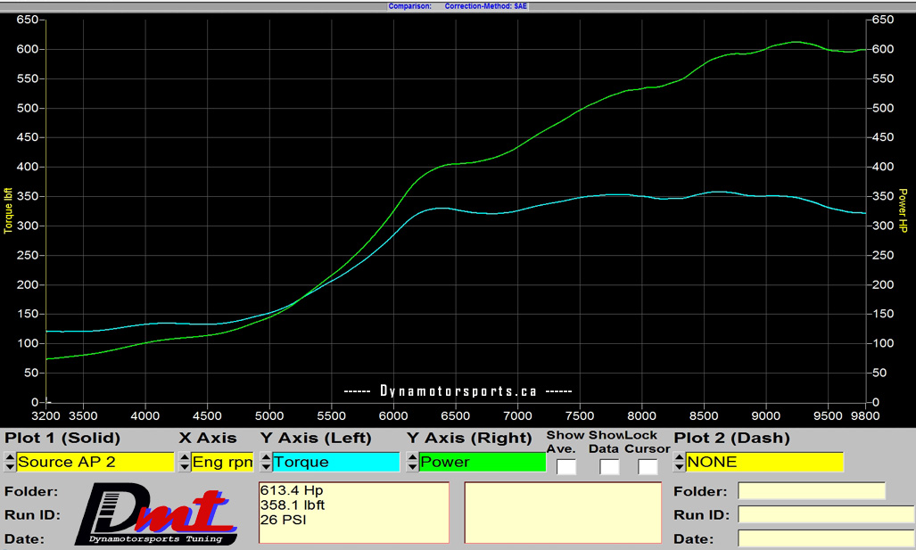

Сьездили к Косте на стенд.
Спецы сказали, что момента мало, ну да ладно :-)
Бенз с заправки по трассе

Ведерко привязано к стенду
Понастраивать особо не получилось, поскольку одно колесо ебнуло на стенде после нескольких прокруток.

на каком давлении график ?
поздновато задувает кнешно... всётаки 1.8 же
тут поискал
нормальный у тебя торкю да и силы + -
ещё на эвиков налетал у них показатели хуже обычно.
вопрос только по давлению для 1.0-1.1 думаю всё отл
http://honda-tech.com/showthread.php?p=48046129

Sash писал(а):на каком давлении график ?
2+ бара. Бенз с заправки. Валы сток ГСР.
Топливная линия+рейка сток.
Мотор 1.95 литра. Жопа у турбы 1.06
2бара на 5800 примерно.
1 бар на 5400 примерно.
Вмятина на графике- букс колес при выходе на 2 бара.
Как Костян ее не привязывал- все равно подбуксовывала.
зы. Расход по трассе 7.7 литра на 100 км при скорости 100-140
Расход масла отсутствует.

для двух бар чёта както маленкий плюх по моменту. должен быть серьёзный горб КМК. Надо логи смотреть....
Может быть для 2+ бара давки уже гср валов маловато?
зы.
я тоже на гср ездил... но у меня там 1 бар макс бывало..
Intigra
Сообщения: 3160
Откуда: Хабаровск
Сообщение 13 май 2013, Пн 6:14
Sash писал(а):для двух бар чёта както маленкий плюх по моменту. должен быть серьёзный горб КМК. Надо логи смотреть....
Ну мне так и сказали, но это на колесах же...

дай хоть лог замера что ли.... можт углы детские ?
Хонда-вот
Intigra
Сообщения: 3160
Откуда: Хабаровск
Сообщение 13 май 2013, Пн 6:31
Sash писал(а):дай хоть лог замера что ли.... можт углы детские ?
Да, углы не злые :)
Настроена как субару- очень безопасно :D
При выходе на режим залито очень сильно- буду подправлять.
Прилепил выше принтскрин

Это SASH я называю слепой лог
кнок контроля нету
10 градусов конечно безопасно но проще меньше дунуть и угол зажигания поднять в небо что бы получить теже кобылы.
егт выхлопа нема а можно было бы заобгреидит платку с300.
DynoWheel = 472kW / 589 N.m
Intigra
Сообщения: 3160
Откуда: Хабаровск
Сообщение 13 май 2013, Пн 8:17
sniper писал(а): кнок контроля нету
Кнок-контроль на с300 не совсем адекватен- поэтому отключен.
ЕГТ прибор стоит 880 градусов максимум показал.
Мне на самом деле проще дунуть (я ж не ртом сам дую :) ), чем ловить углы- на дороге их не настроишь, а до стенда далеко очень.
Вы лучше скажите, если знаете, какой угол можно на 2х барах выставить на 98 бензине
Если понишь нашу эстонскую интегру на гт35 к которой мы не имели с НР не какова отношения. То там вдували почти 1.5 бара (242-245 кра) при угле зажигания в 24 градуса и лошадей имели почти столько же
чем показал наш же стенд в Благовещенске.
По кнок контролю я имел виду игрушки а не сток компот который показывает погоду на марсе.
