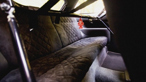

Сообщение 31 янв 2013, Чт 21:46
Порция летних фотографий=)
MaSSimo
Dark Side Ind
Сообщения: 6010
Машина: ахуенная
Откуда: не знаю,это не моё
Сообщение 31 янв 2013, Чт 22:18
Задний диван шикарен как и бесполезен)))
OleGUN
Сообщения: 5113
Машина: ЕХ37
Откуда: Москва,Восток
Сообщение 01 фев 2013, Пт 11:35
MaSSimo писал(а):Задний диван шикарен как и бесполезен)))
+1 :D
очень красиво зашит :good:
