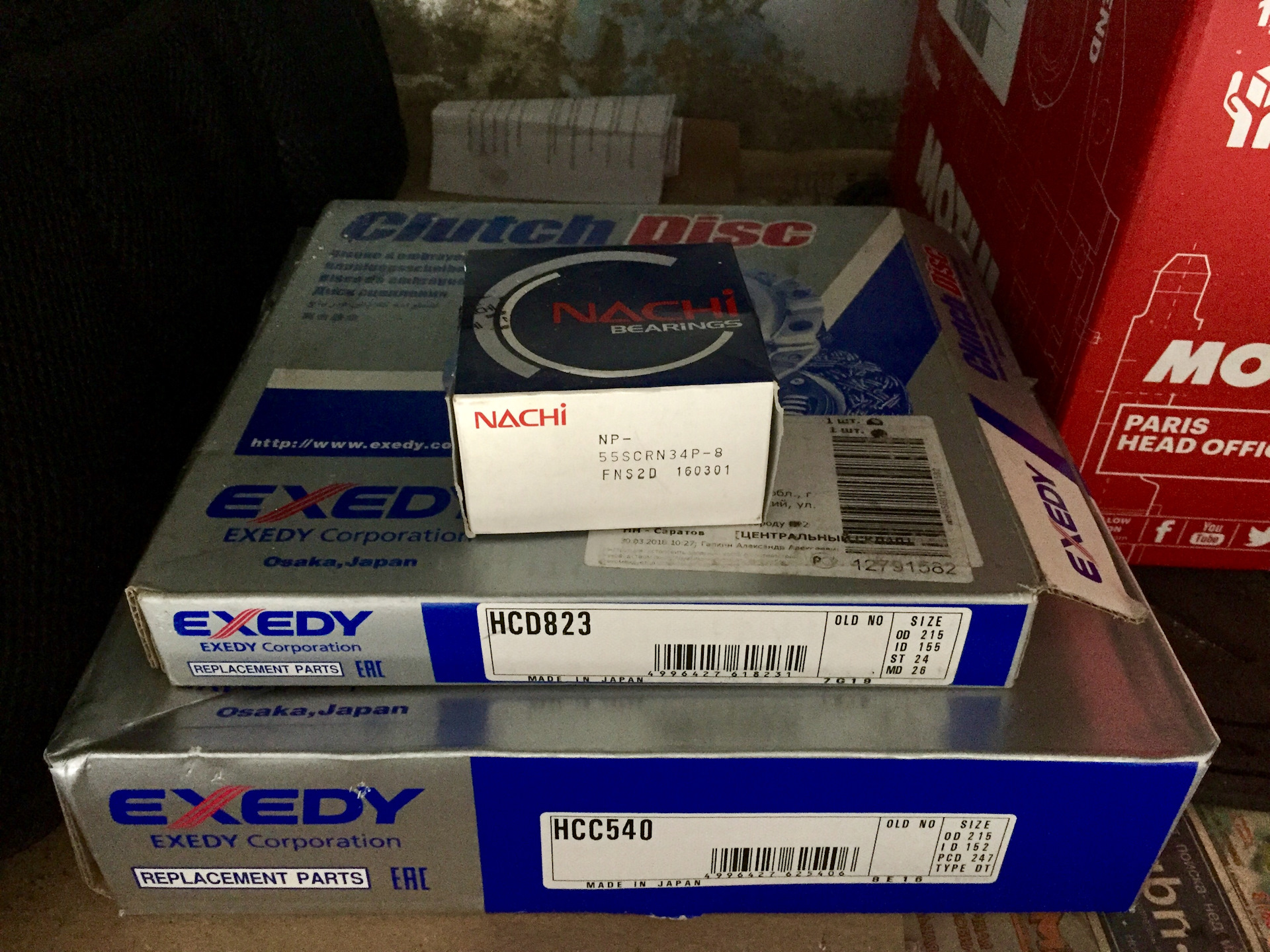

Сильно мудрить не стал и заказал хорошо известный и проверенный вариант:
выжимной подшипник Nachi NP-55SCRN34P-8
корзина сцепления HCC540
диск сцепления HCD823

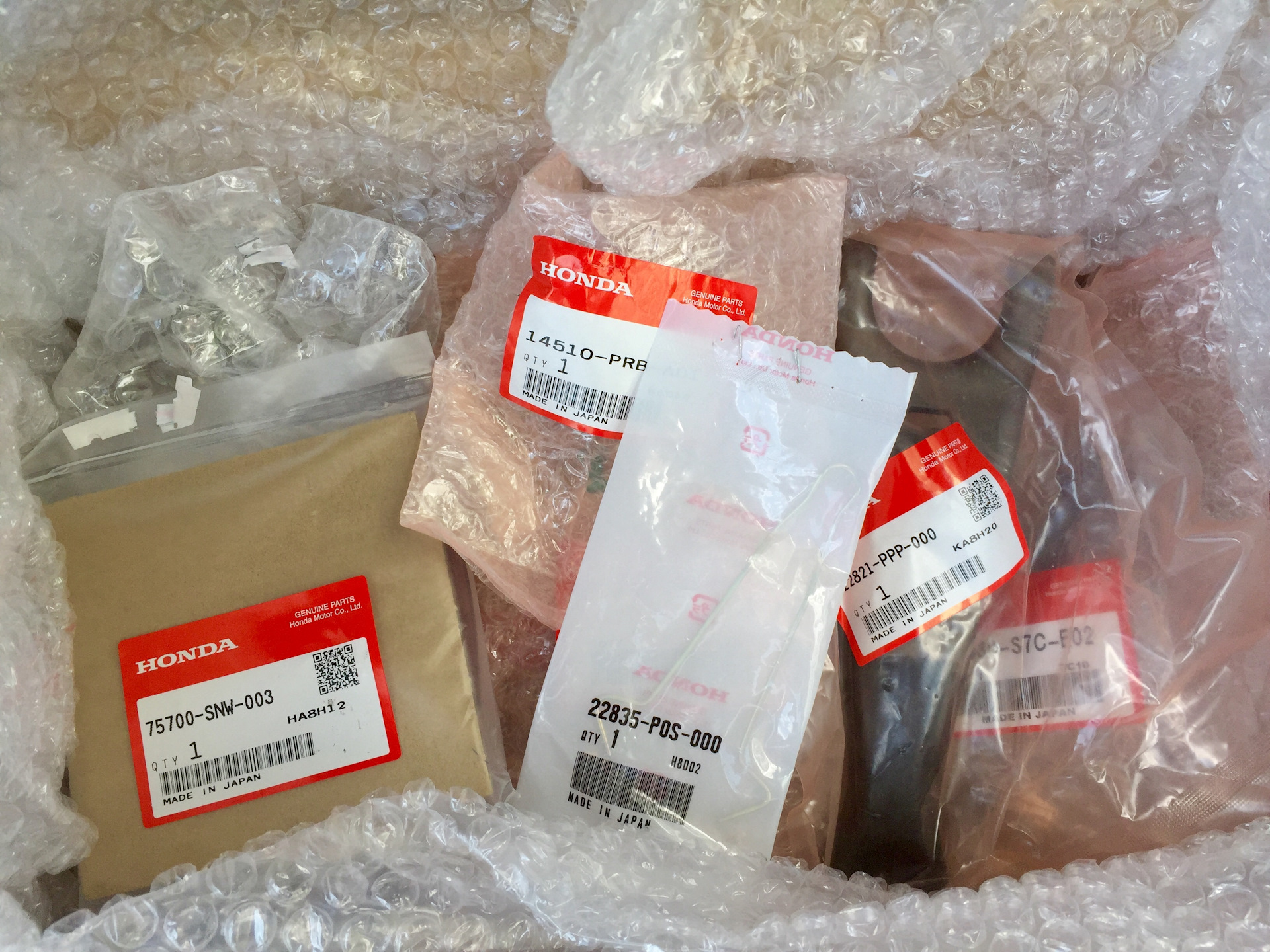

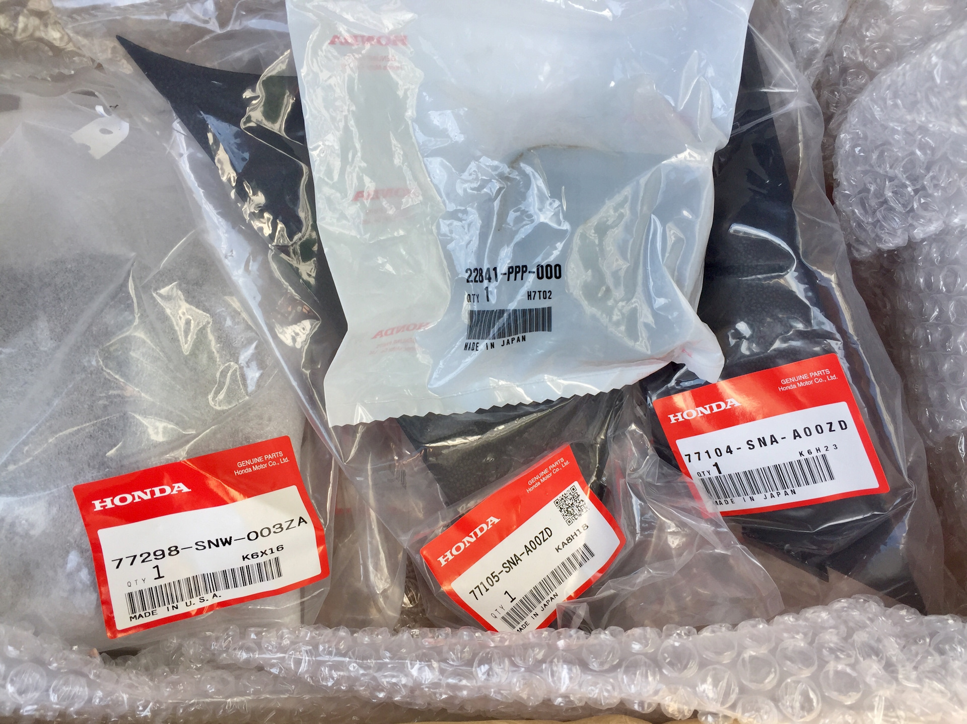

Так как остальные детали тоже еще родные то хотелось разом обслужить этот узел поэтому дополнительно были заказаны запчасти из Японии:
22821-PPP-000 HONDA вилка сцепления
22835-P0S-000 HONDA пружина вилки сцепления
22841-PPP-000 HONDA пыльник вилки сцепления

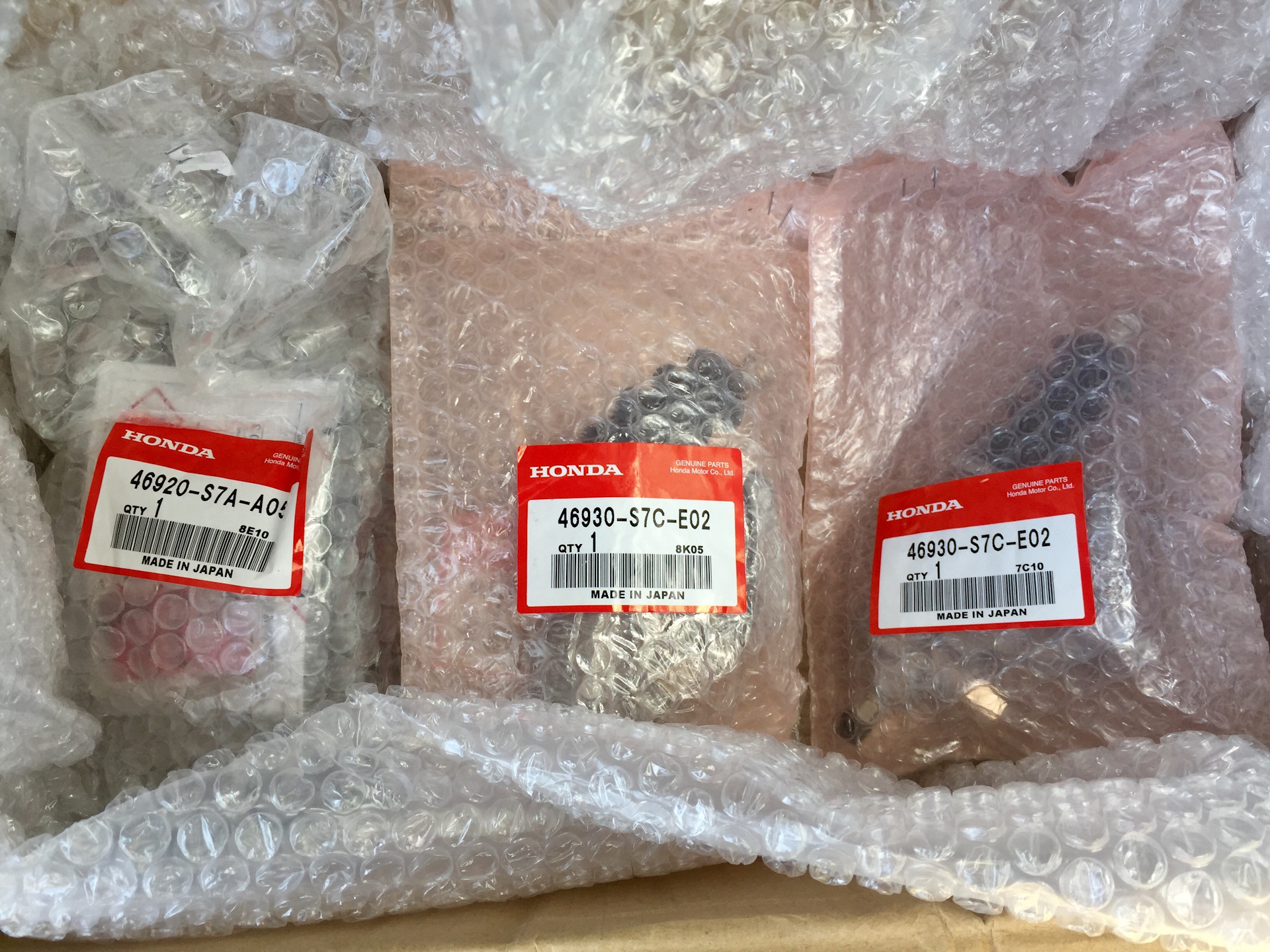

46930-S7C-E02 HONDA выжимной цилиндр сцепления в сборе
46920-S7A-A04 HONDA главный цилиндр сцепления в сборе

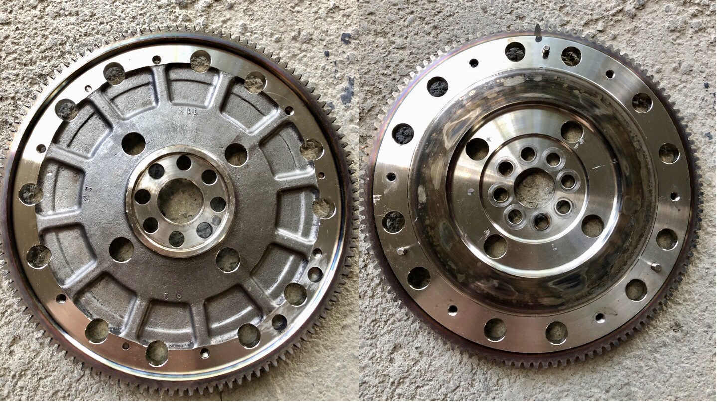

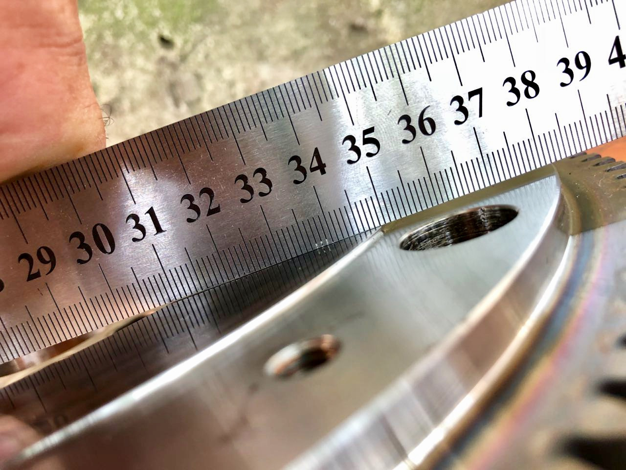

Последней деталью которую хотелось заменить был маховик, покупку нового я не рассматривал так как с сегодняшним курсом цена соизмерима с половиной стоимости мотора
По счастливому стечению обстоятельств подвернулся совсем рядом, отличный маховик и с пробегом всего 50тыс км.

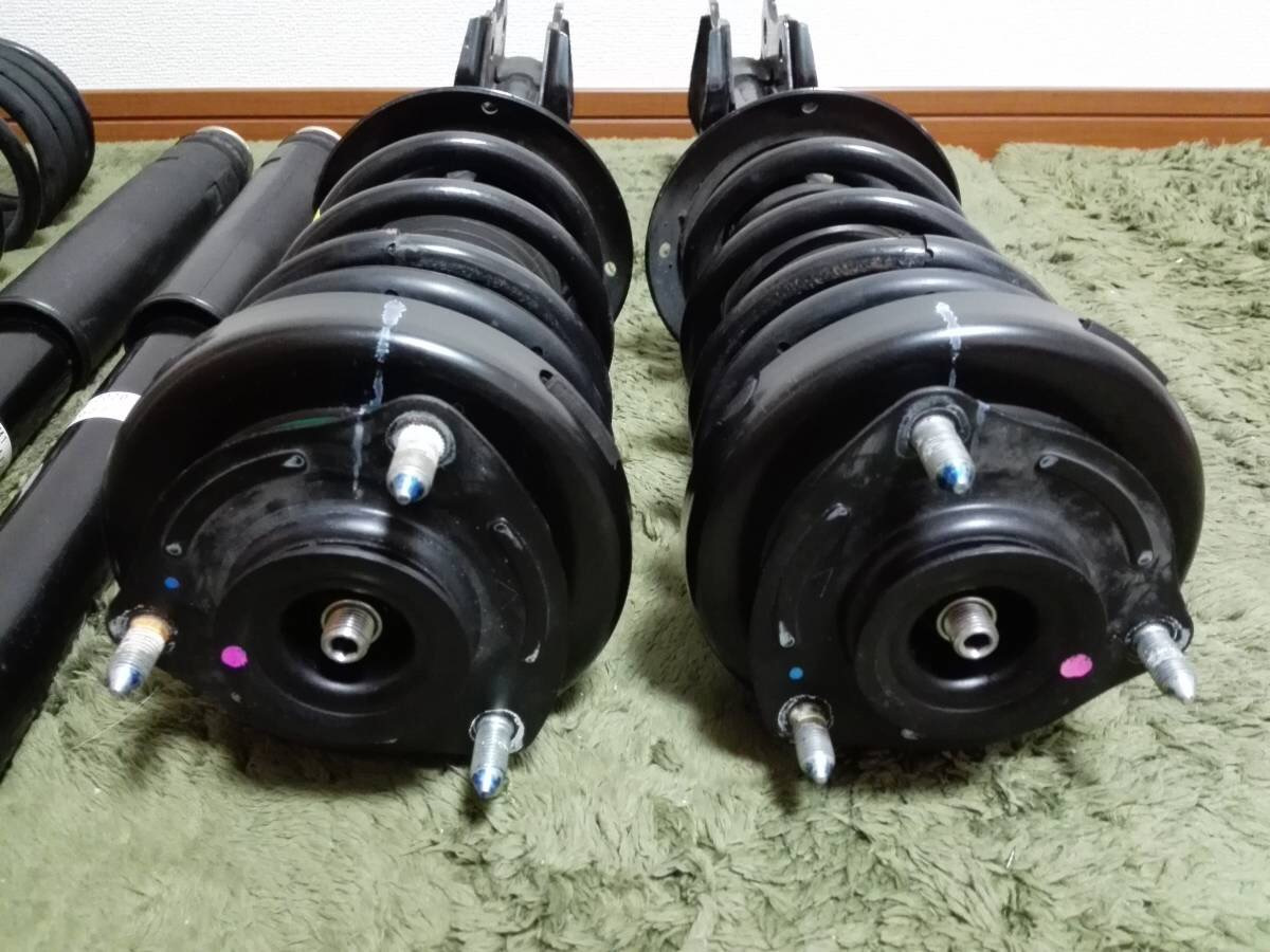

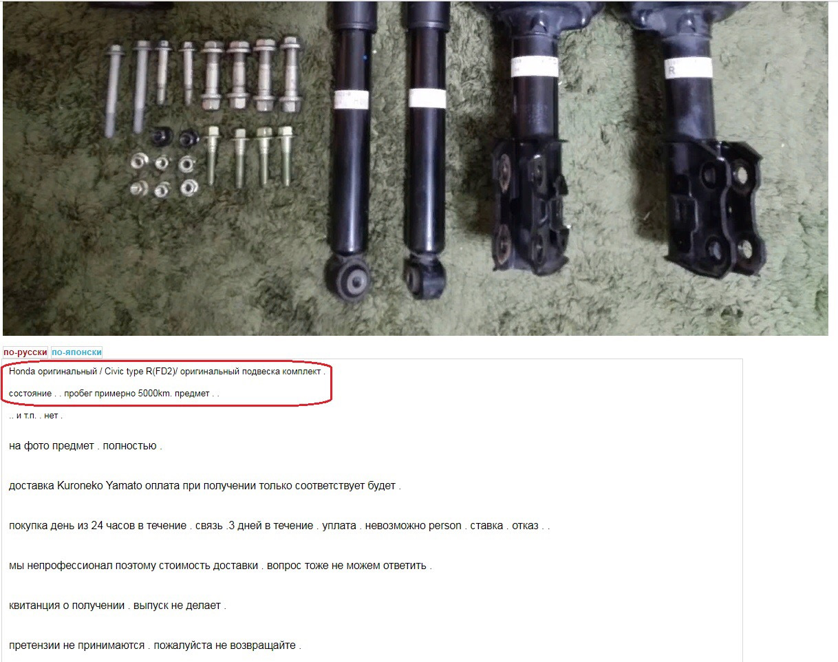

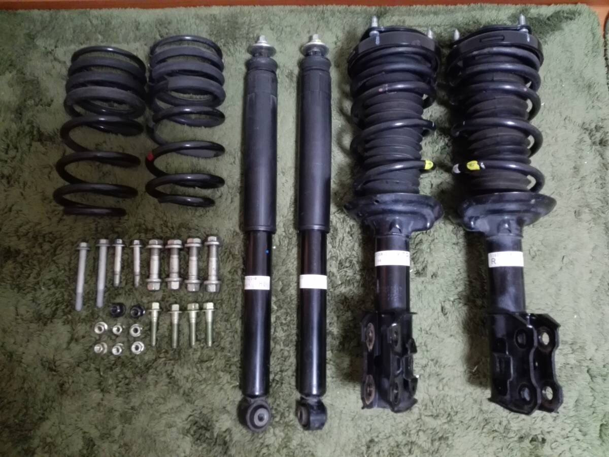

Успев покататься после покупки несколько недель, у меня сложилось впечатление что стойки не совсем информативны и полностью отрабатывают как должны, может быть я просто мнительный или дурак но нашел и заказал в Японии комплект сток стоек от fd2r с пробегом 5тыс км.
Свежие опорники
комплект полный, включая все болты и гайки

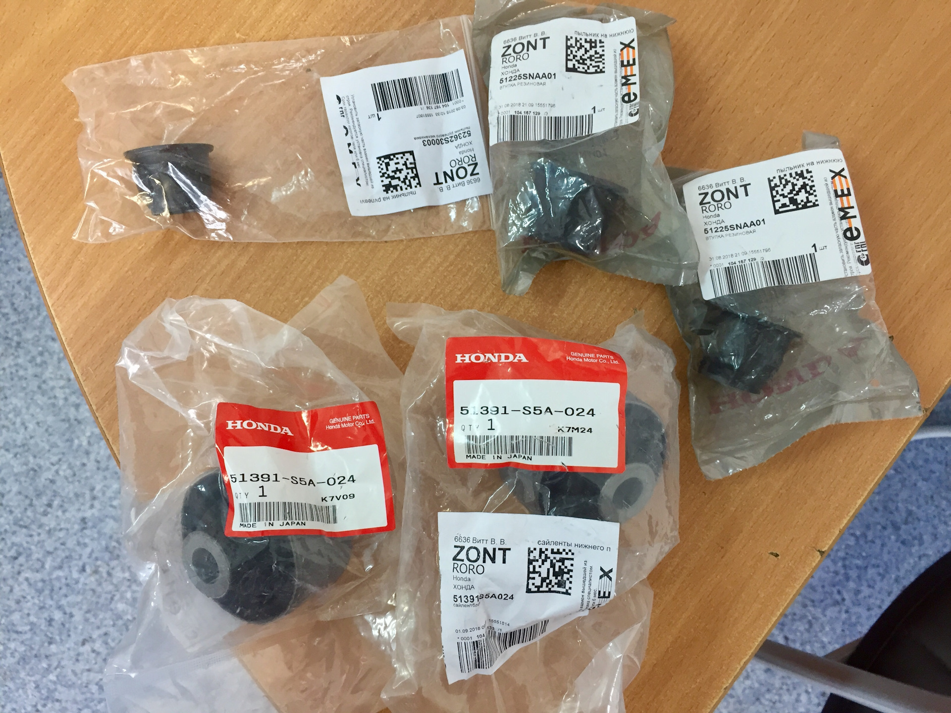

Диагностика остальной подвески показала что все сайлентблоки, шаровые, наконечники, стойки стабов и тд, в исправном состоянии. Но тем не менее я решил заменить большие сайлентблоки в передних нижних рычагах, так как родные еще целые но уже потрескались и резинки на передних шаровых и рулевых наконечниках.
51391-S5A-024 Honda сайлентблоки передних рычагов
51225-SNA-A01Honda пыльник на нижнюю шаровую
52362-S30-003 Honda пыльник на рулевую тягу

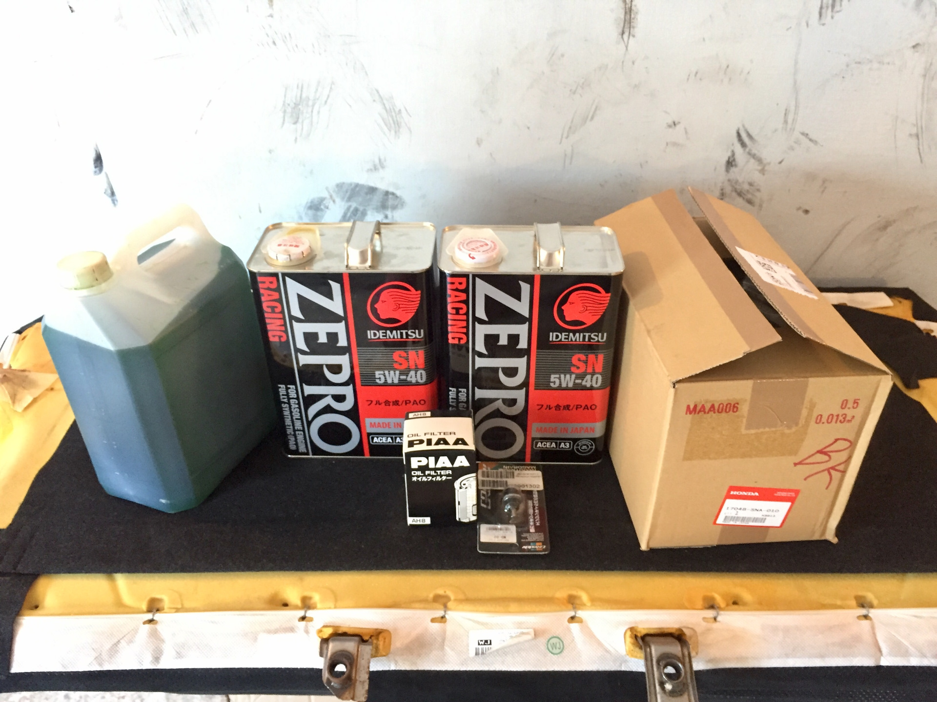

С двигателем все просто, претензий к нему нет никаких, работает ровно, расход умеренный, тяга ровная, расход масла отсутствует. Но всегда есть но и в данном случае это пробег в 240тыс км, поэтому раз уже снимать коробку для замены сцепления, почему бы и не снять двигатель для того что бы его обслужить?!

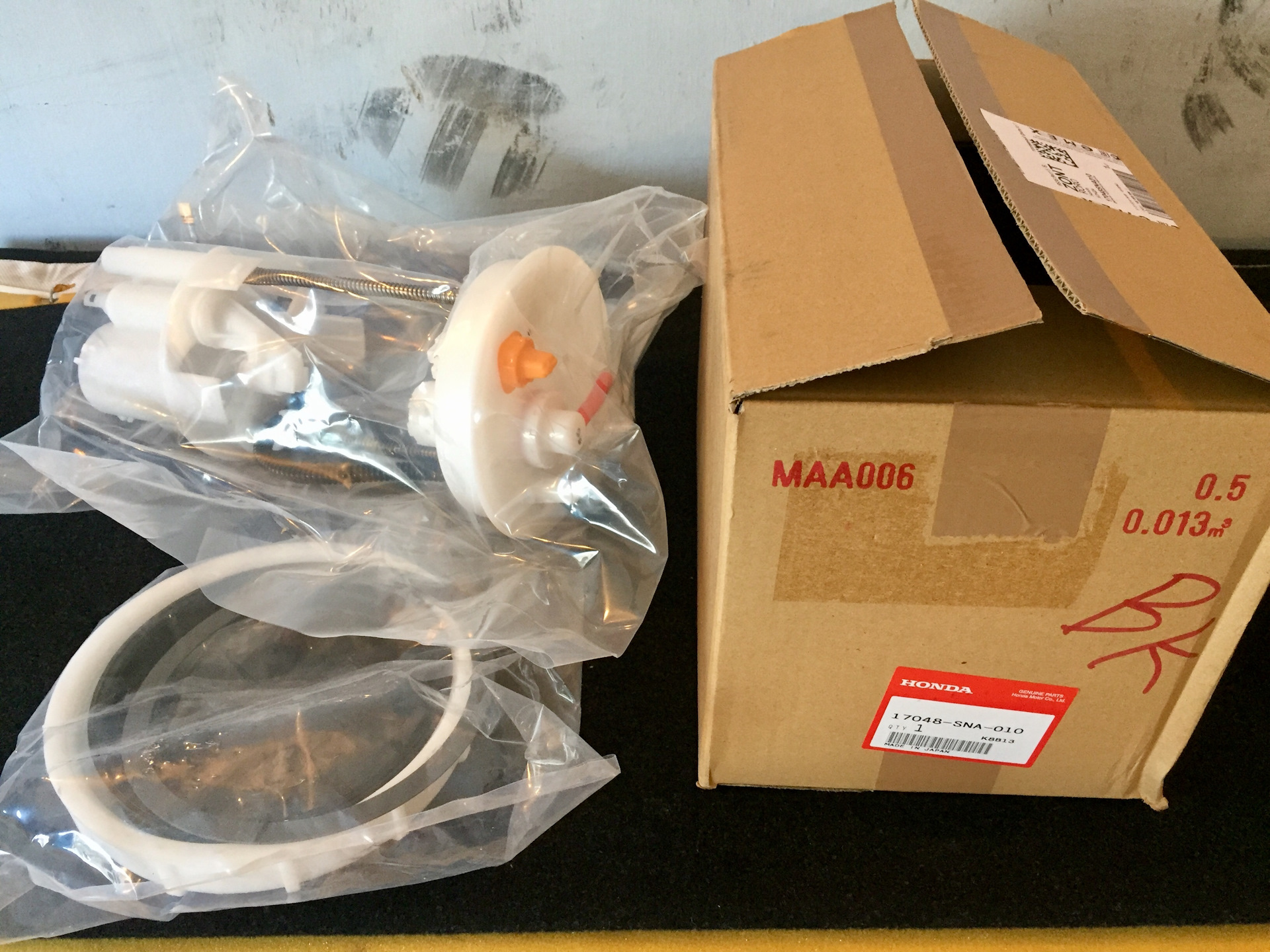

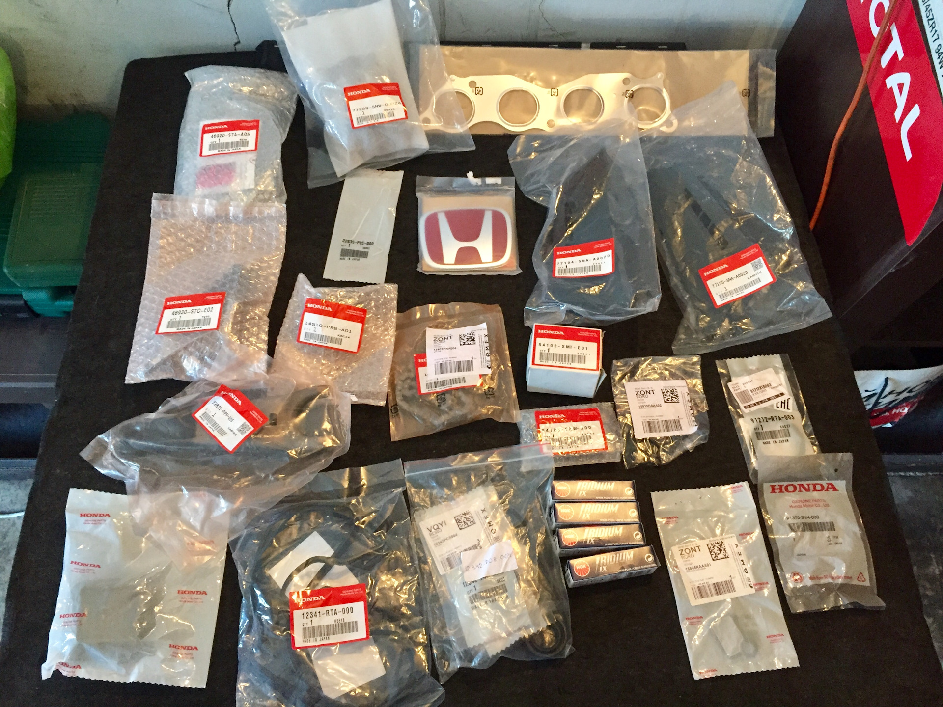

Для обслуживания было куплено:
Idemitsu Racing 5w40 масло моторное
PIAA AH8 фильтр малянный
GREDDY магнитная пробка в масляный поддон
Totachi антифриз
Honda жидкость гидроусилителя руля
NGK 2668 свечи
Honda 08798-9031 масло мкпп
Honda 91212-RTA-003 сальник крышки ГРМ
Honda 15815-RAA-A02 прокладка клапана втек
Honda 18115-PRB-A01 прокладка выпускного коллектора
Honda 12341-RTA-000 прокладка клапанной крышки
Honda 15845-RAA-A01 фильтр клапана втек
Honda 17048-SNA-010 фильтр топливного насоса
Honda 14401-PNA-004 цепь ГРМ
Honda 14510-PRB-A01 натяжитель цепи ГРМ
Honda 91370-SV4-000 кольцо насос ГУРа

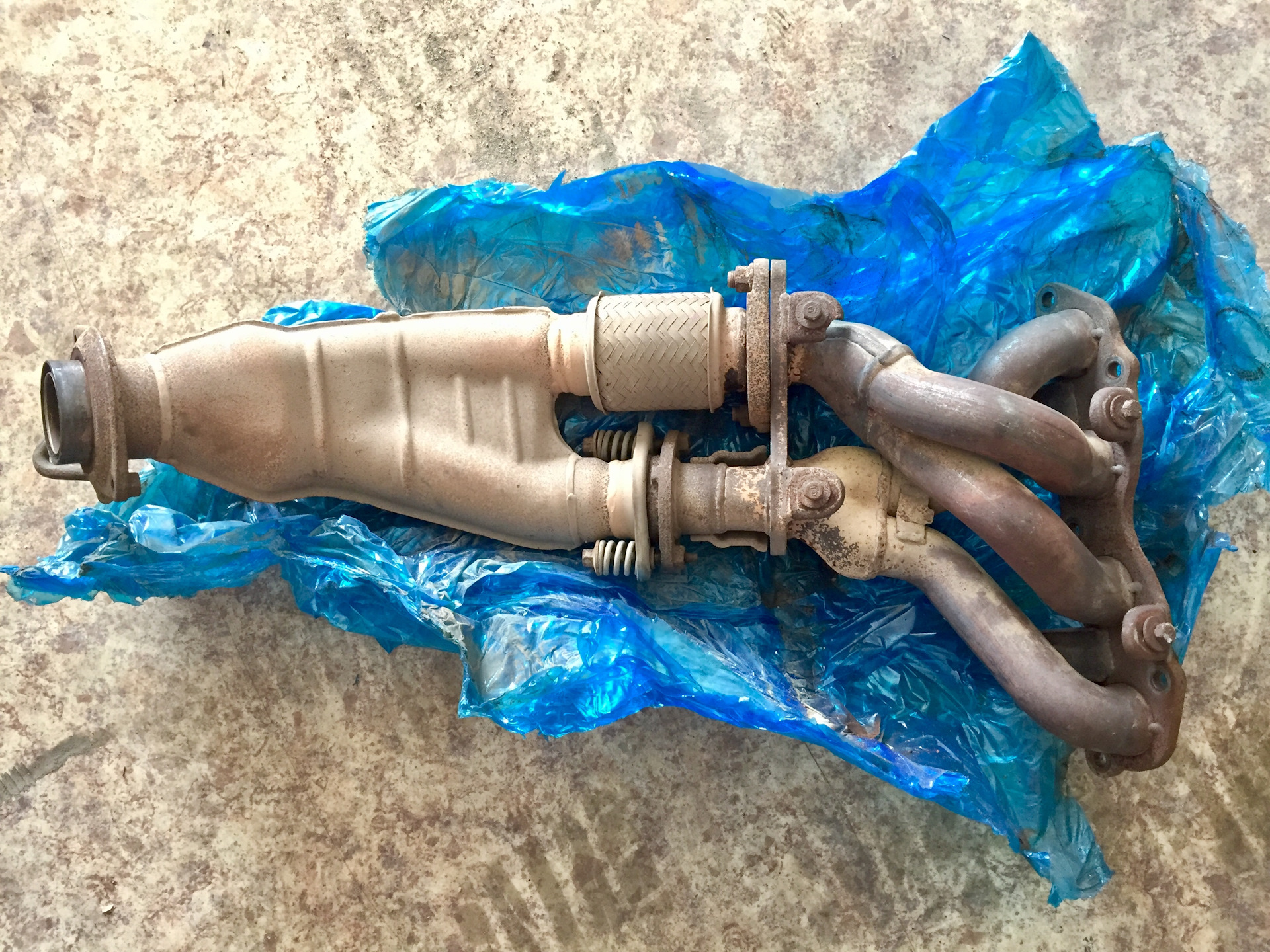

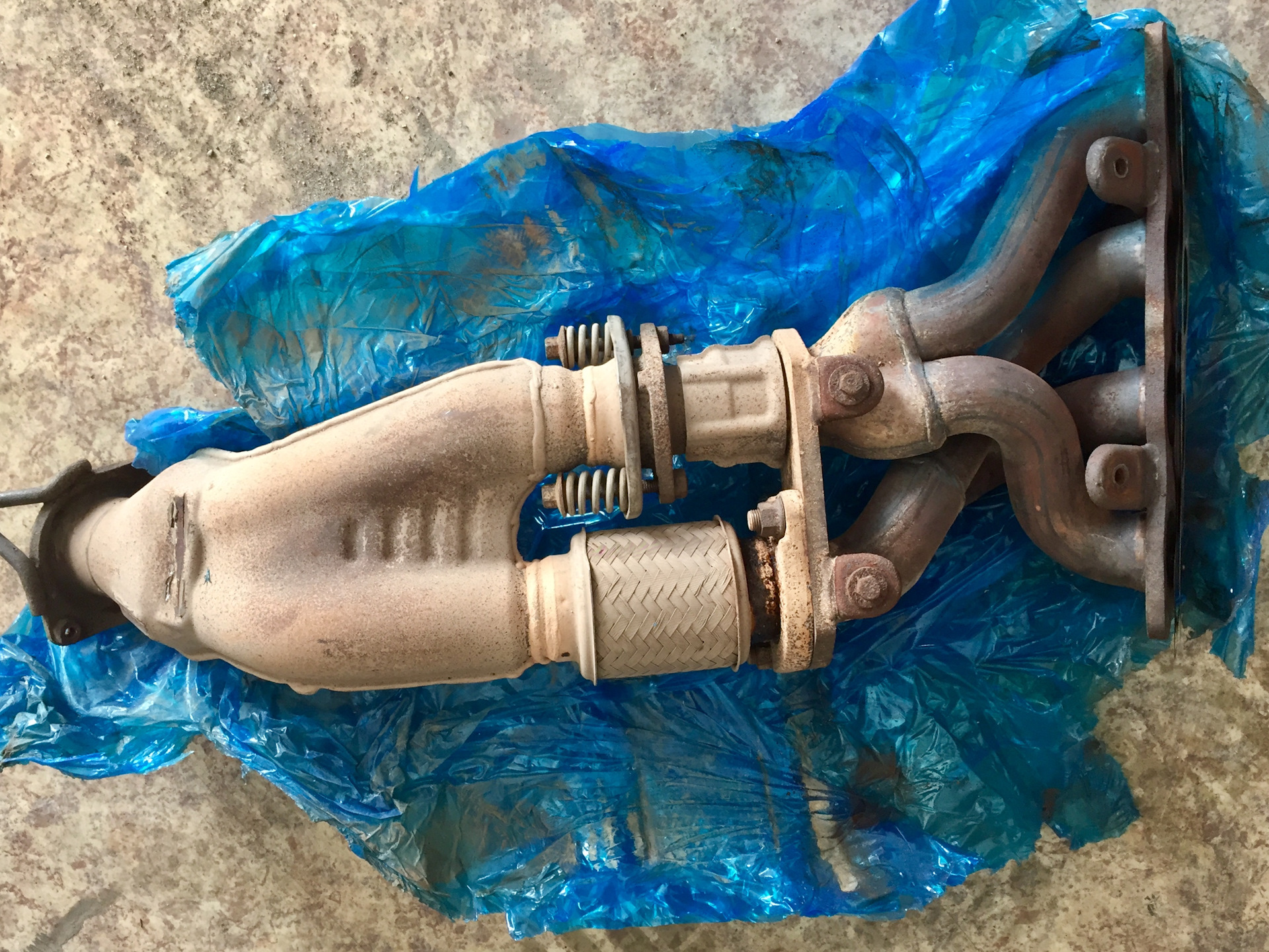

В общем заменим все жидкости, цепь ГРМ с натяжителем, все резинки, свечи и отрегулируем клапана. Так же верну обратно сток выпускной коллектор, так как J'S Racing нуждается в ремонте.
Пока поезжу на стоке а весной может верну обратно коллектор J'S Racing.
Свежие опорники
Totachi антифриз
NGK 2668 свечи

Когда то давно проскакивала инфа по коллекторам жс вроде показал себя даже чуть хуже.
Из личного опыта скажу, что сток без ката вроде как ничем не хуже того же плм
