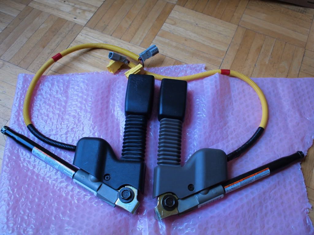

Дошли руки заняться ремнями! Опасения оказались напрасными, много кто пугал что ремни от ИТР не будут работать с компом срс от рсх, т.к. системы разные. Ремни короче встали, всё огонь, никаких ошибок нет! С ответной частью (защёлки которые крепятся к салазкам) придётся повозиться, у рсх с обеих сторон защелки связаны с СРС (имеются пиропатроны) и так же стоят датчики самой защёлки (пристёгнут или нет) - у рсх трёхконтактная фишка, у итр - двух. Но это не проблема (имхо)! Под рукой не было резисторов чтобы попробовать, но скорее всего жёлтые фишки (от СРС) получиться заглушить резистором 2Ом 2 ватта, а защелки надо будет замкнуть в "пристёгнутое" положение. Займусь этим через пару недель. Збс что теперь хоть сидения полностью выдвигаются вперед и не царапают консоль)) Чтобы понимали о чём речь - вот фото ответки РСХ и ИТР.
Чтобы поменять ремни - пришлось разобрать почти весь салон и снять распорку, которая под задним диваном, ну и решил разместить тут списочек деталей с их весом. з.ы. распорка от итр едет ко мне, скоро заберу :trollface:

Приехали посылочки небольшие)
Прикупил ЖДМ задние фонари от ИТР наконец-то, поставлю когда наверно тачку буду красить, а это хз когда будет :D
К - Качество ))
Приехала так же задняя распорка салонная, установлена.
Продублирую инфу: - Распорка под диваном РСХ сталь - 7.6кг, ИТР алюминий - 5кг
У итр распорка также и толще, ниже наглядные фото.
