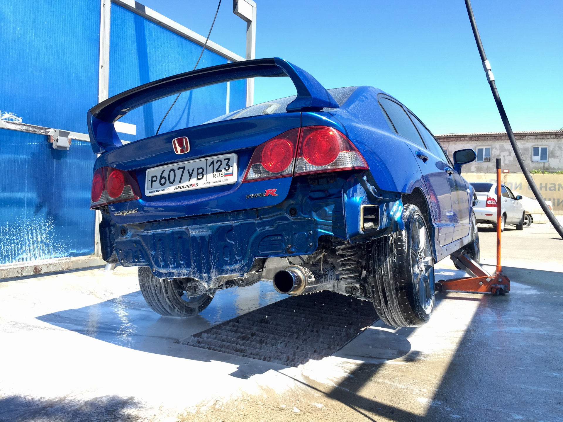

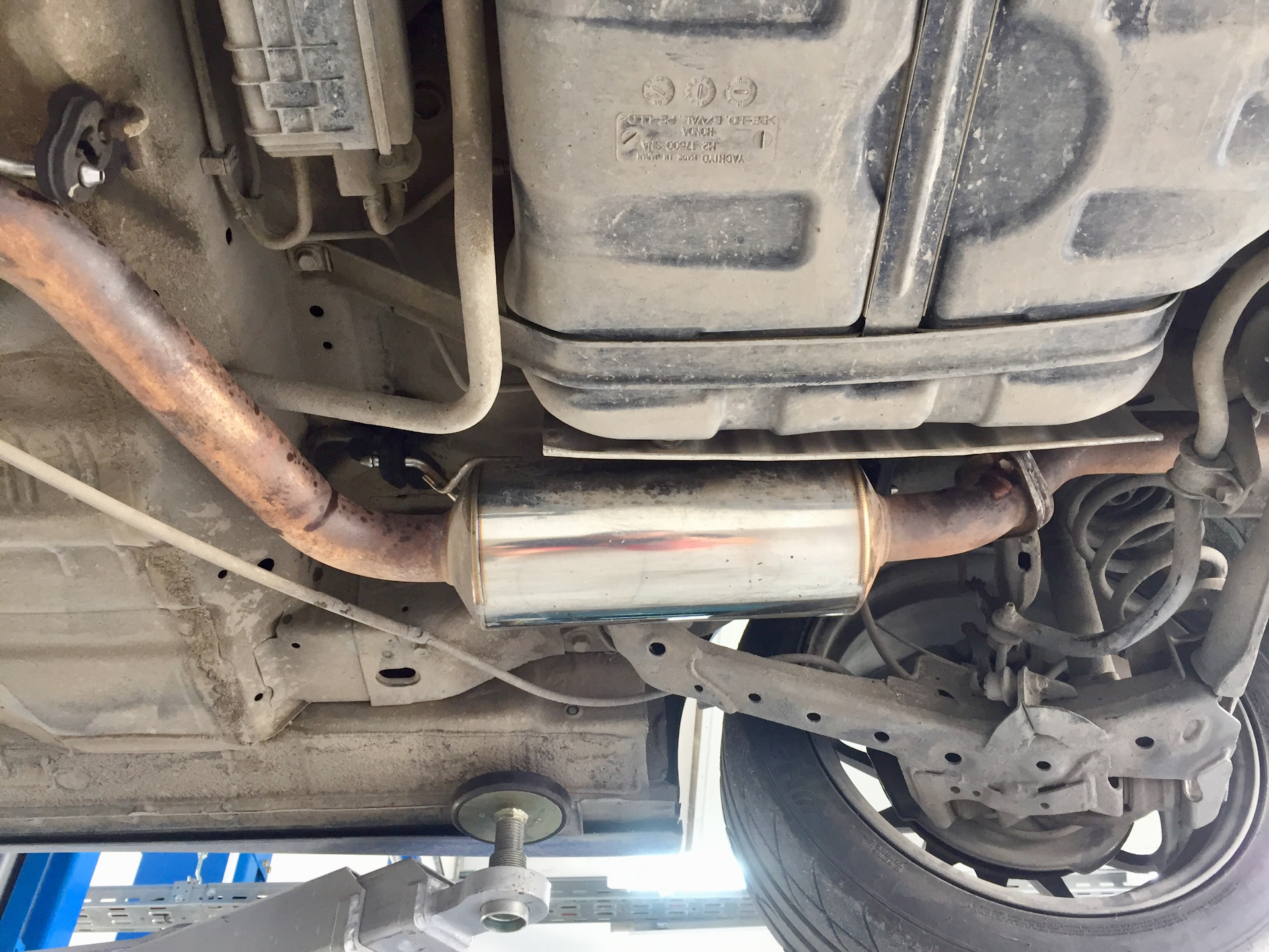

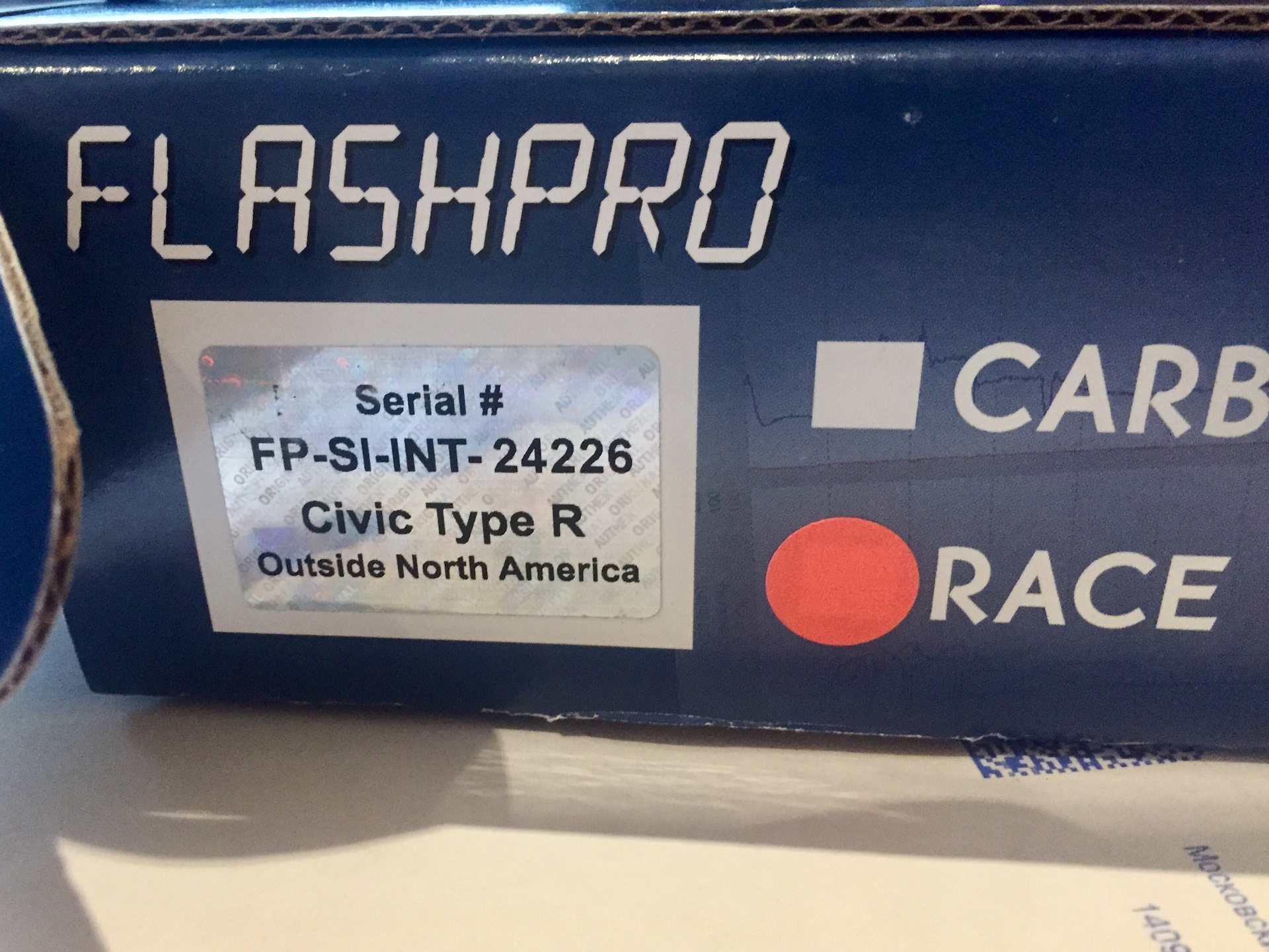

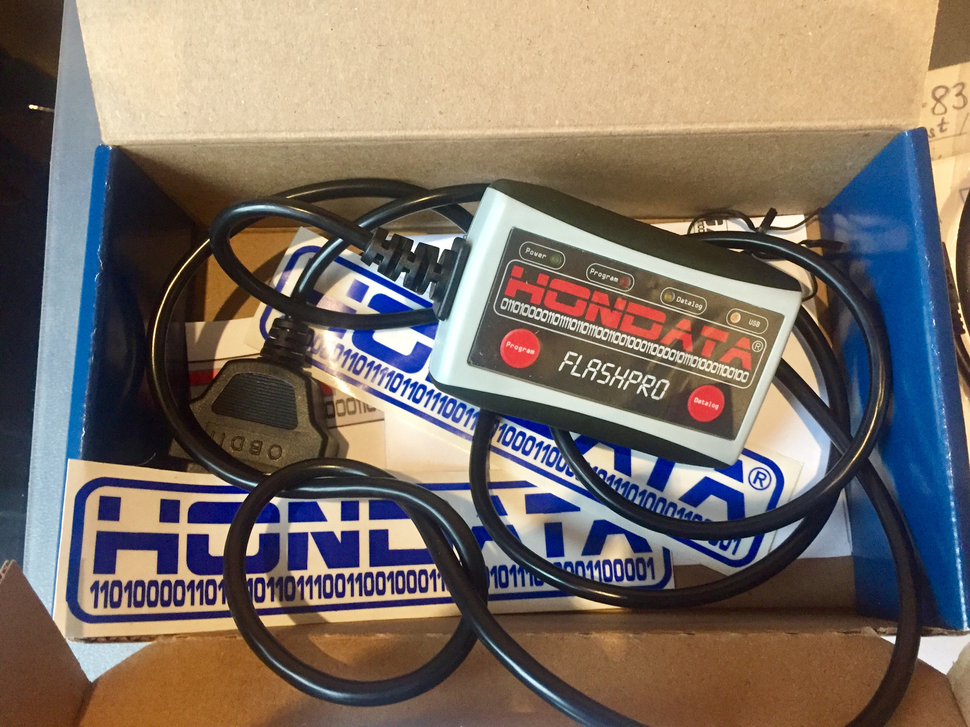

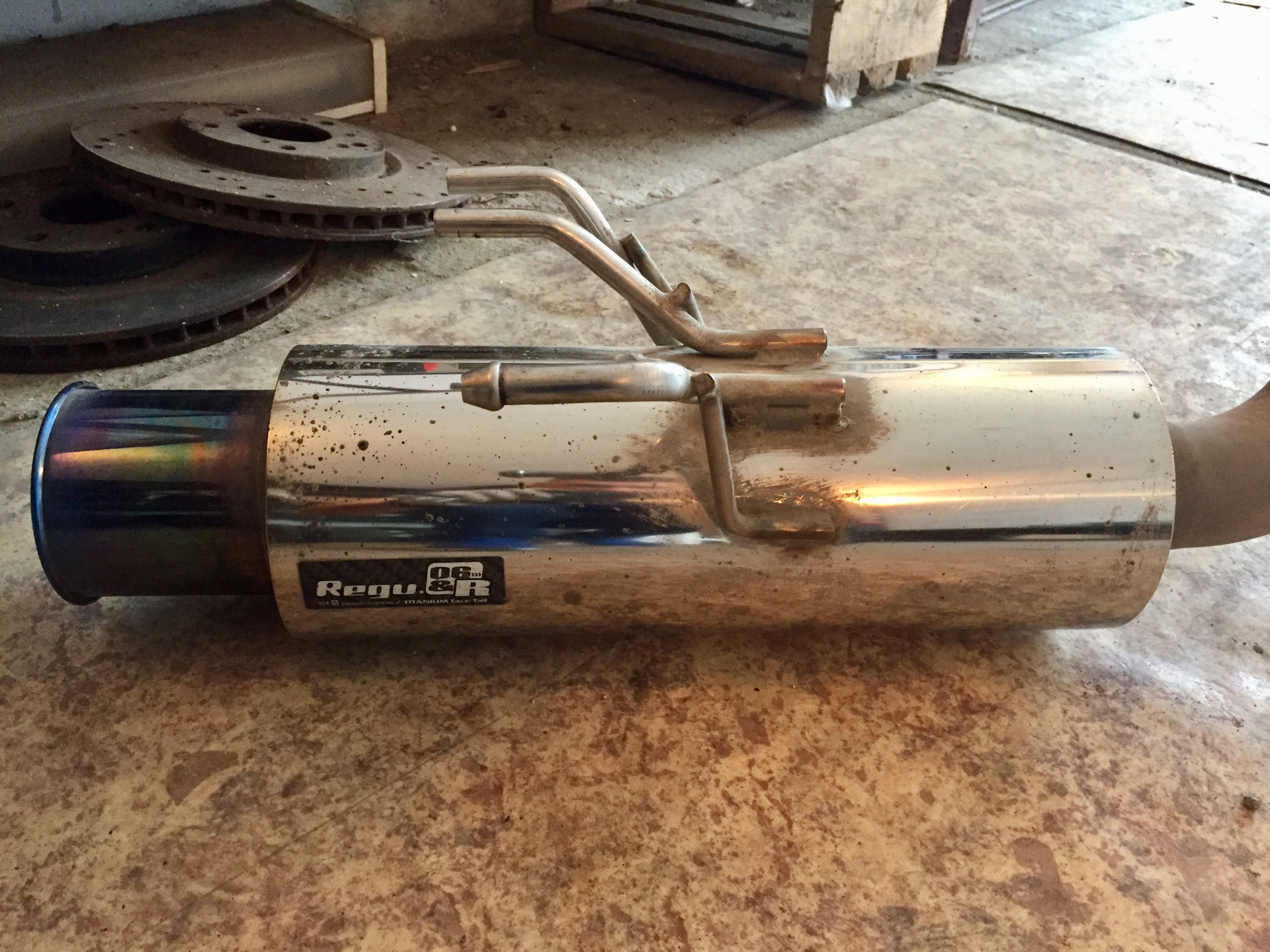

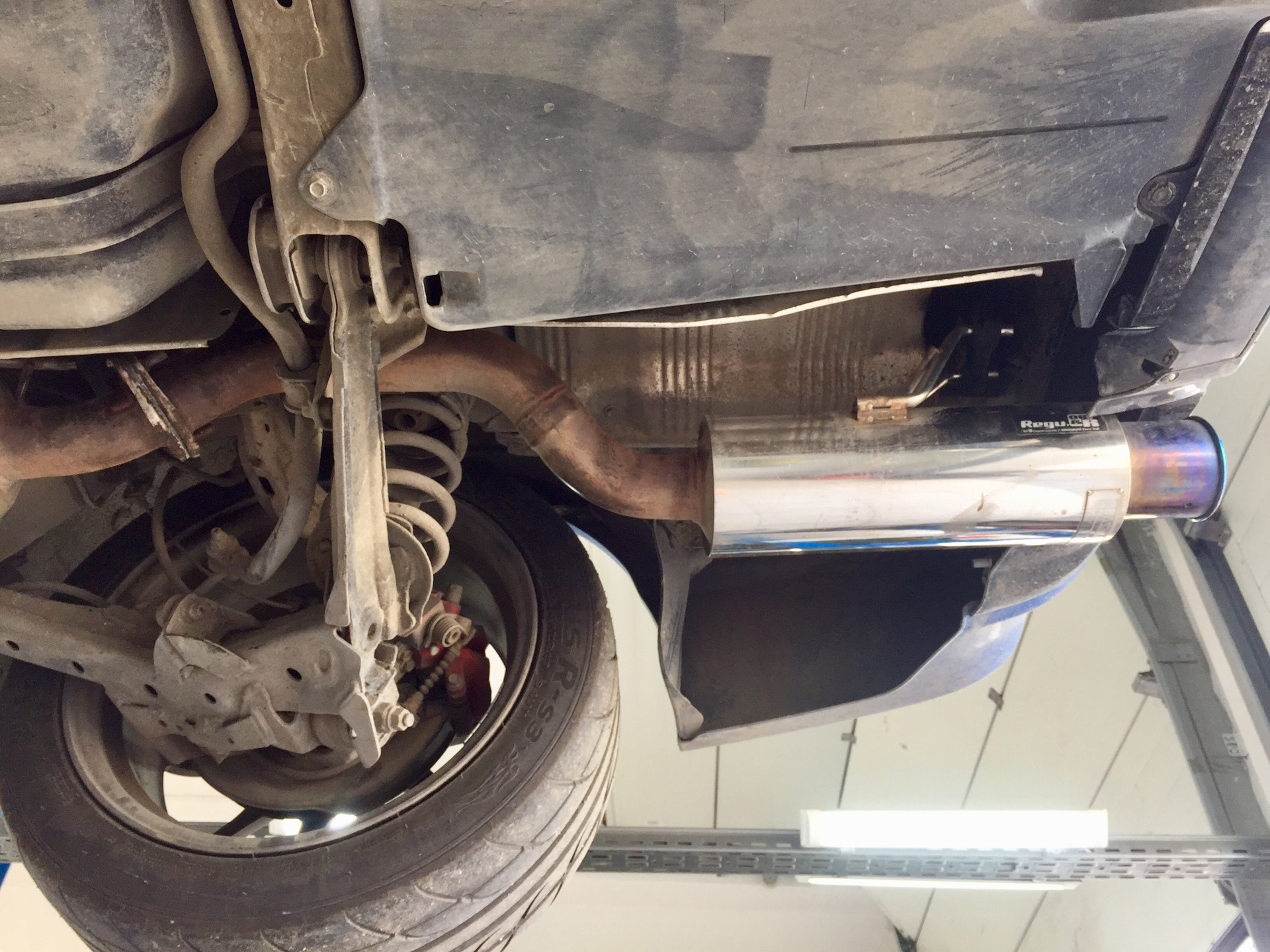

Пока жду запчасти для замены сцепления пришла Hondata Flash Pro и выхлоп :twisted:
Hondata искал б/у но безрезультатно, именно Flash Pro гораздо меньше в продаже чем Kpro.
Поэтому стиснув зубы и вывернув карманы заказал новую на http://www.tegiwaimports.com
Посылка пришла за 10 дней EMS прямо на почту в моем районе.

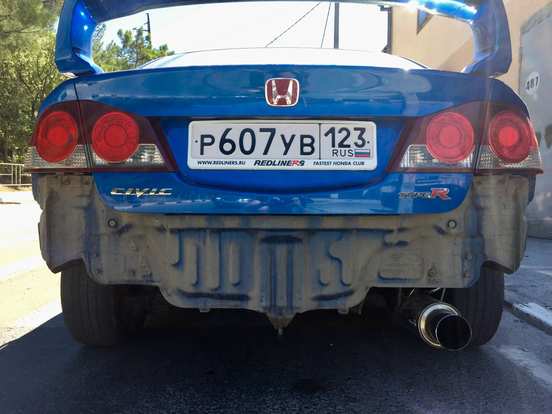

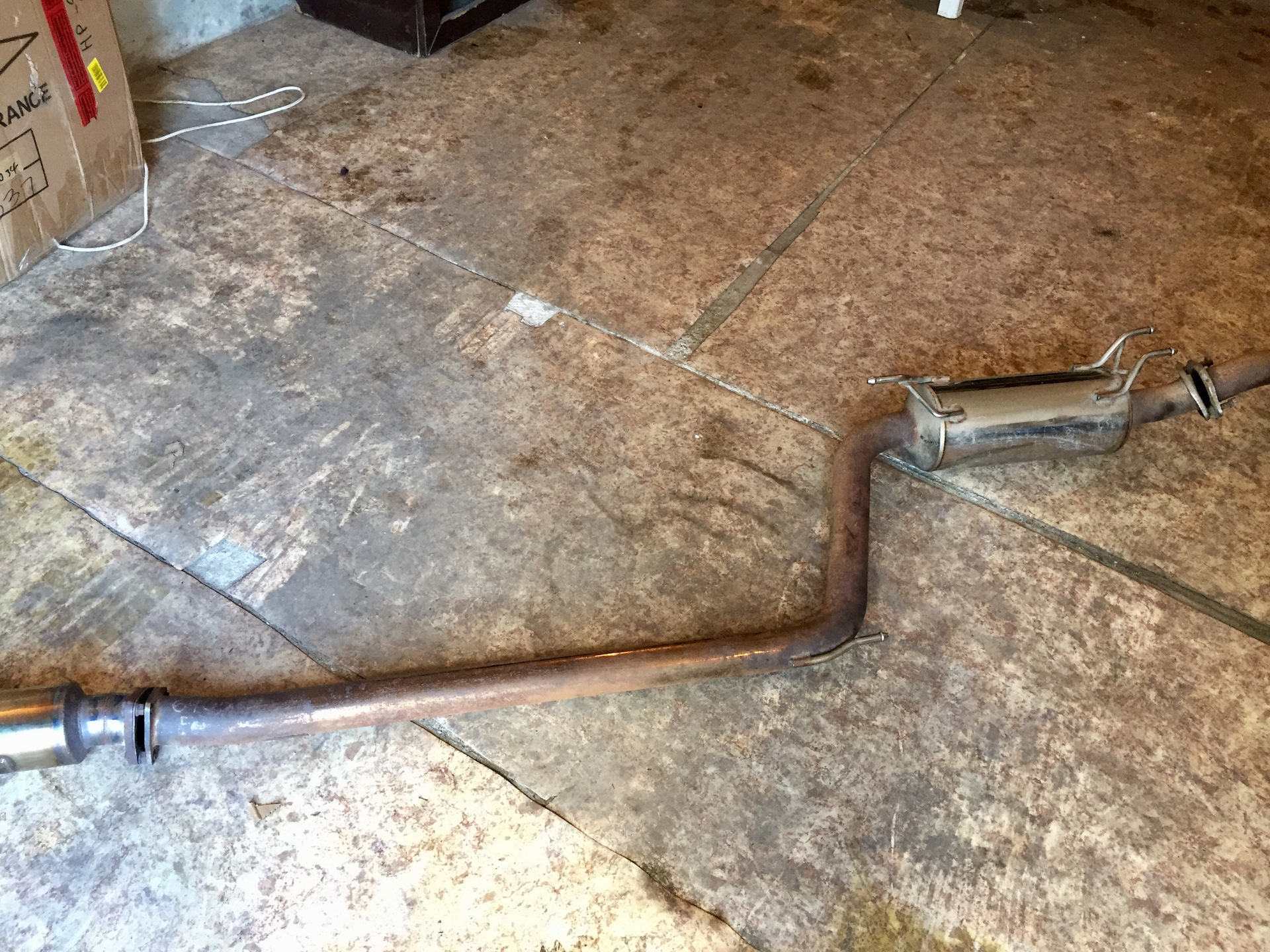

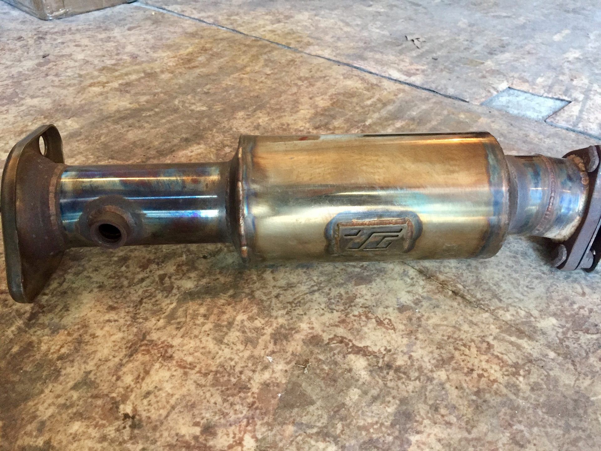

На прошлой неделе забрал выхлоп Kakimoto Regu06R плюс кат киллер.
За это добро огромное спасибо Яхе yakov :good:

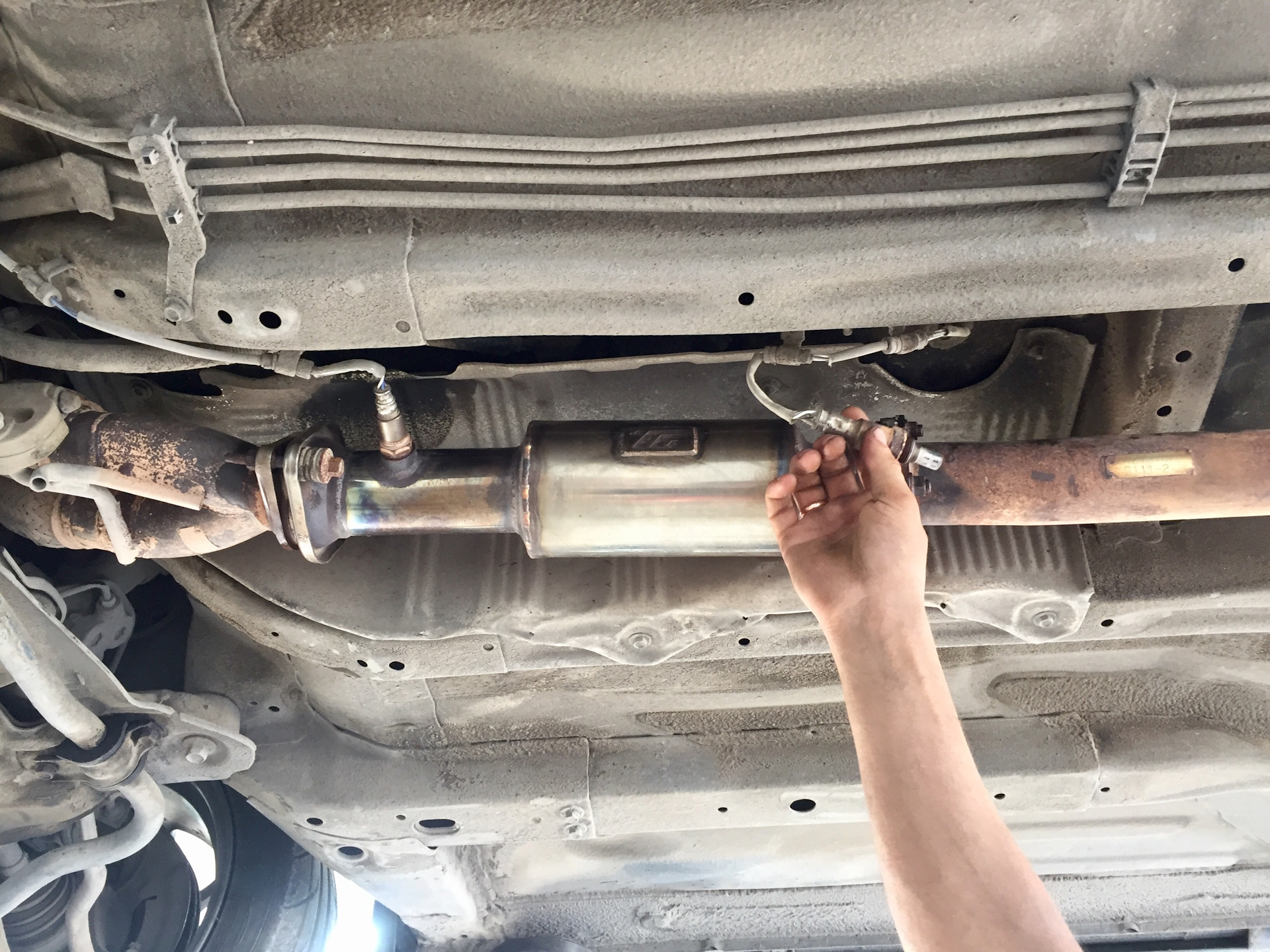

Трасса именно под кузов fd2 плюс кат киллер очень достойного исполнения
С установкой проблем не возникло, поставил все сам за 30 минут.

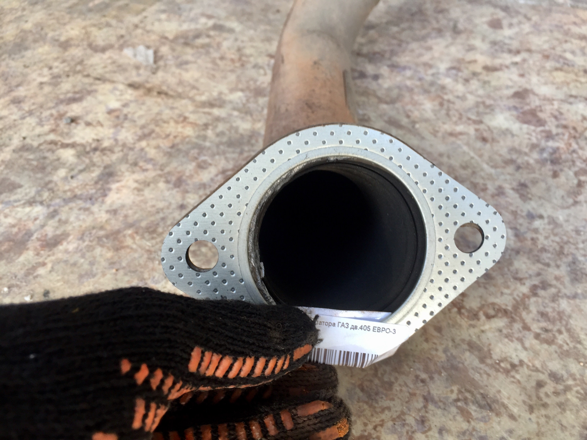

под соединение резонатора и банки отлично подошла прокладка от ГАЗели, как раз внутренний диаметр 60мм :D
Вторую лямбду предварительно отключил через Hondata и снял совсем, фишка находится в салоне, пришлось снять центральную консоль и демонтировать лямбду целиком, отвесите в полу закрыл резиновой заглушкой.
Подсоединил Flash Pro и залил прошивку из библиотеки Hondata, там на выбор было две прошивки: полный сток и немного настроенная.
Я выбрал вторую, так как на ней ездил sanek555 очень долго.
Видео звука не записывал, взял у Якова
На прогретой машине, на холостых выхлоп не слышно совершенно.
Спортивный звук появляется с 3000-3500об и просто ласкает уши во втеке :wink:
Из явных изменений пока только заметил более интересные низа и середину, без катализатора мотор крутится повеселее и значительно упал расход бензина.

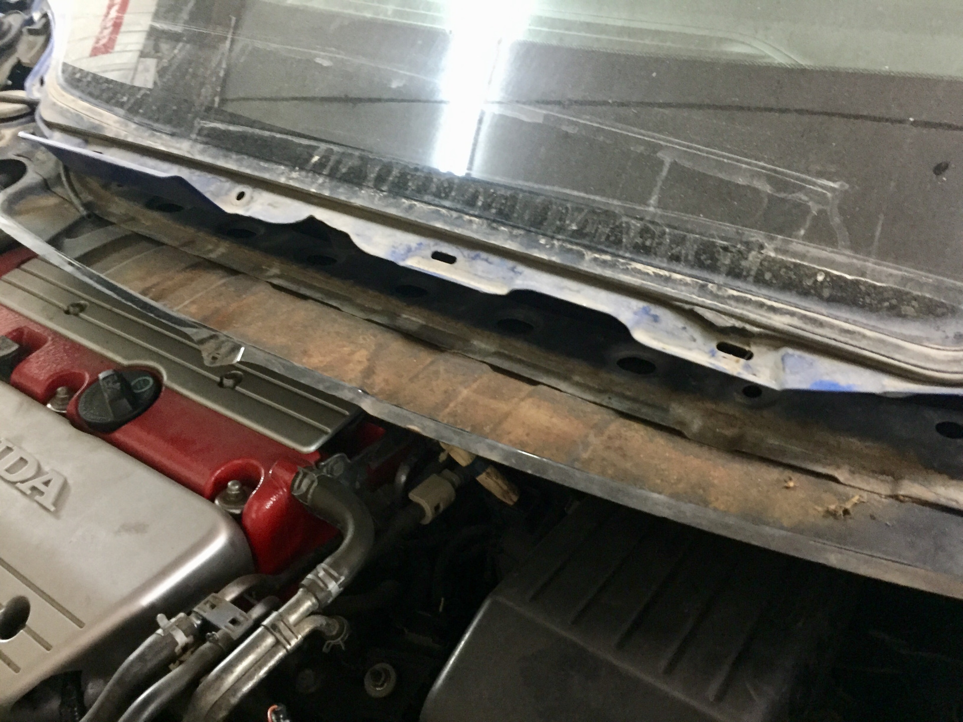

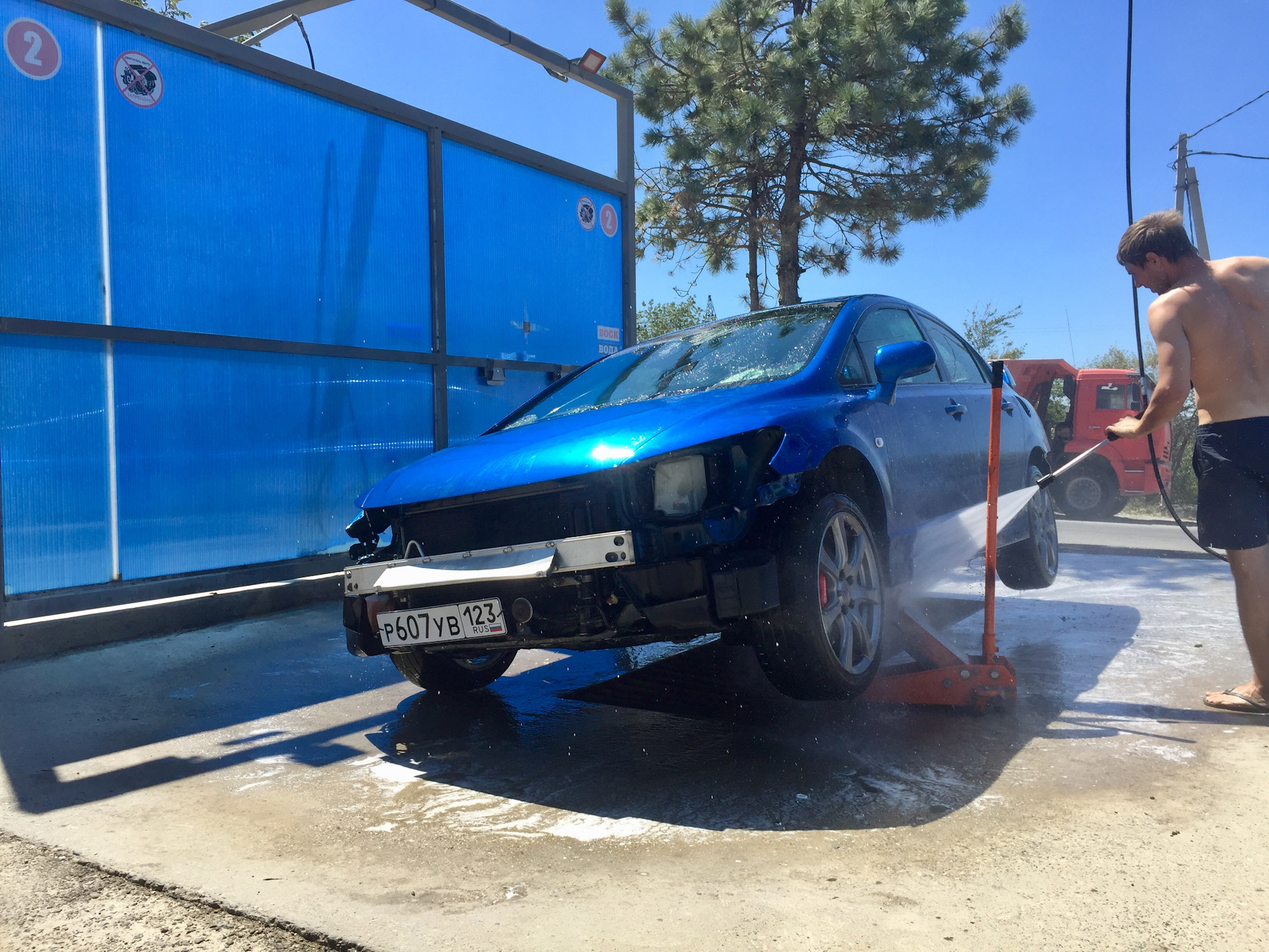

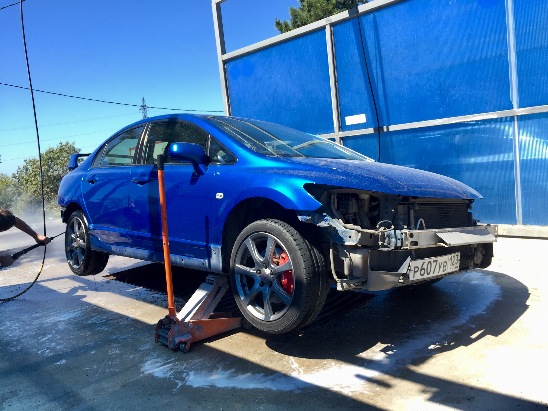

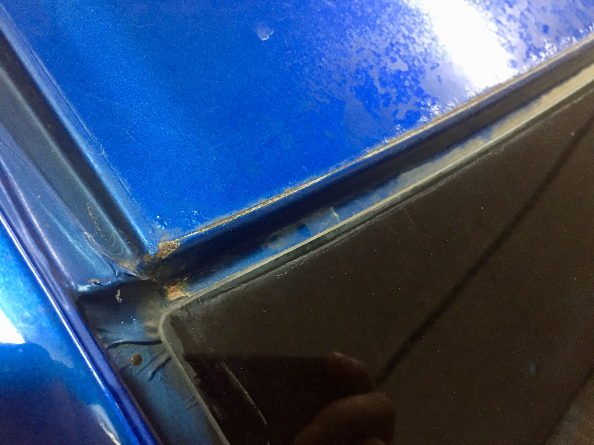

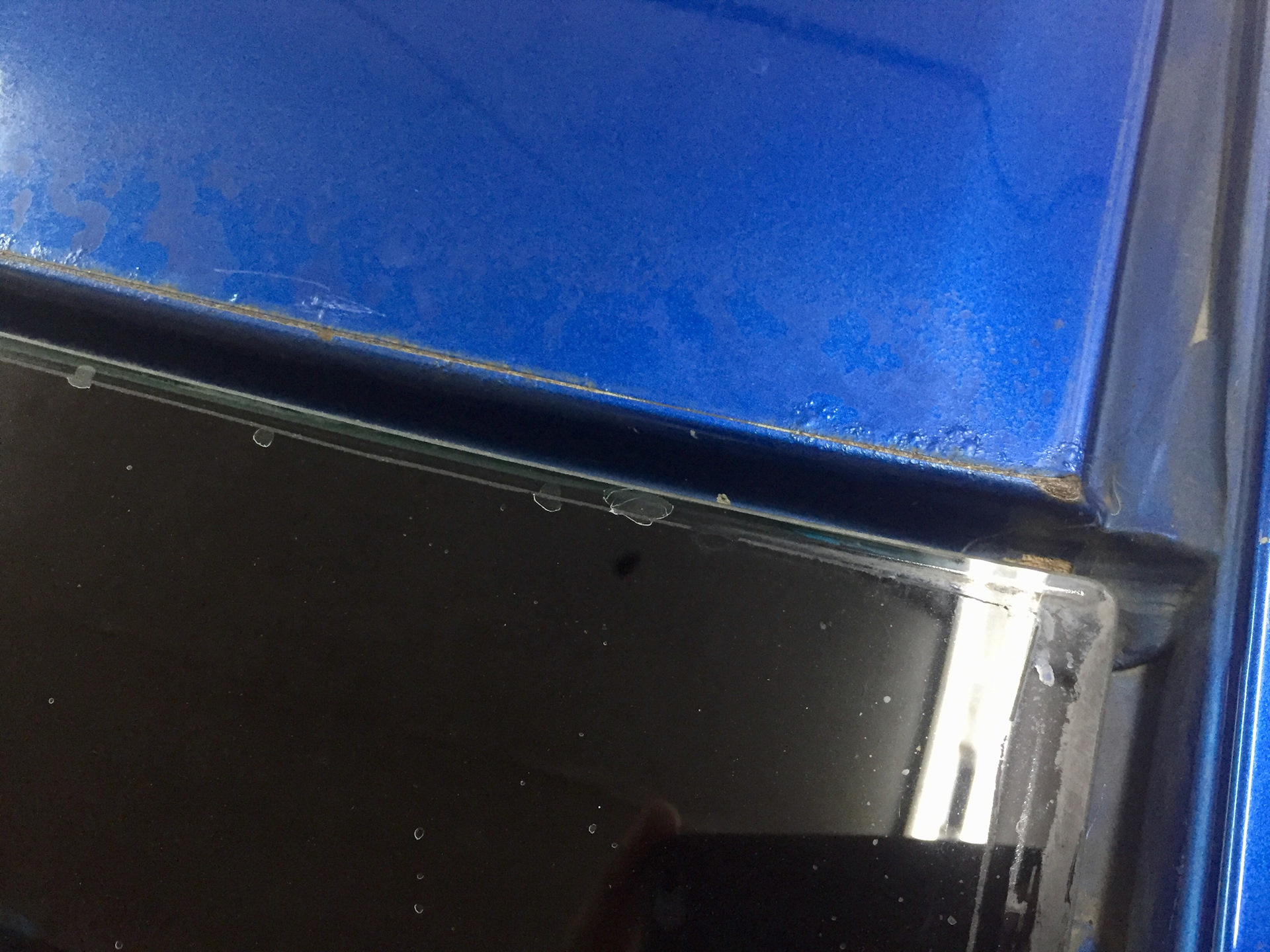

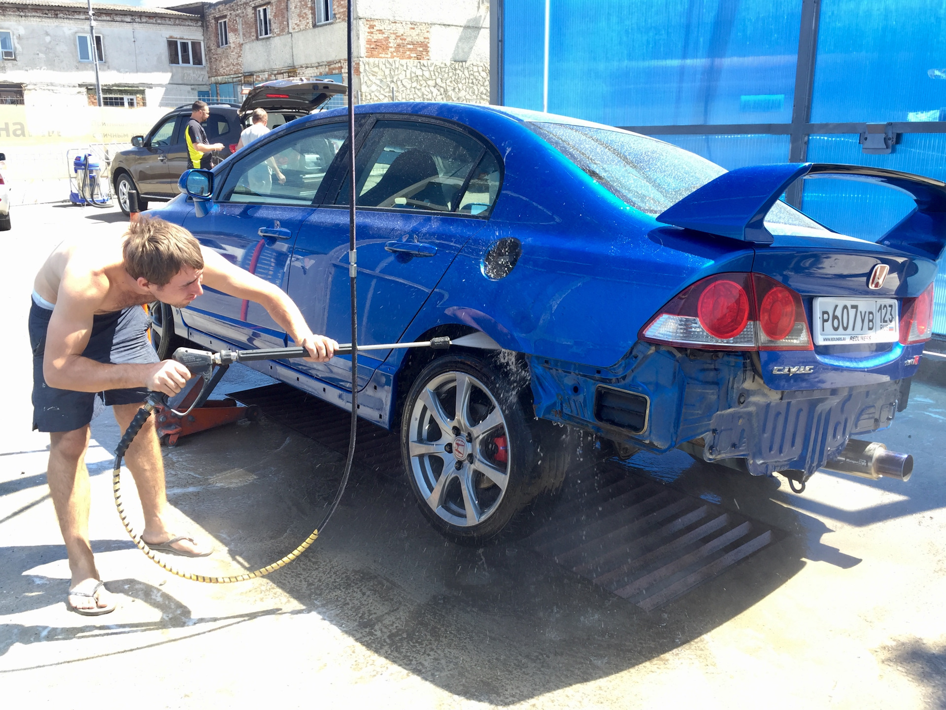

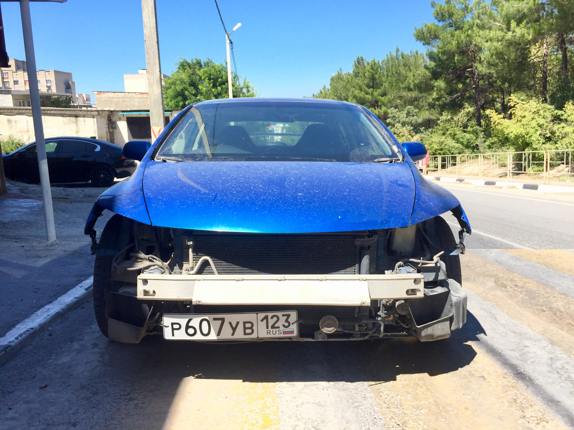

После этого заехал на мойку запечатлел на память состояние кузова, через недельку отдам машину на полную покраску и сейчас поймете почему :D
вроде все хорош по фото
но если пройтись по кругу то понятно что морду нужно красить целиком и с переходом на двери

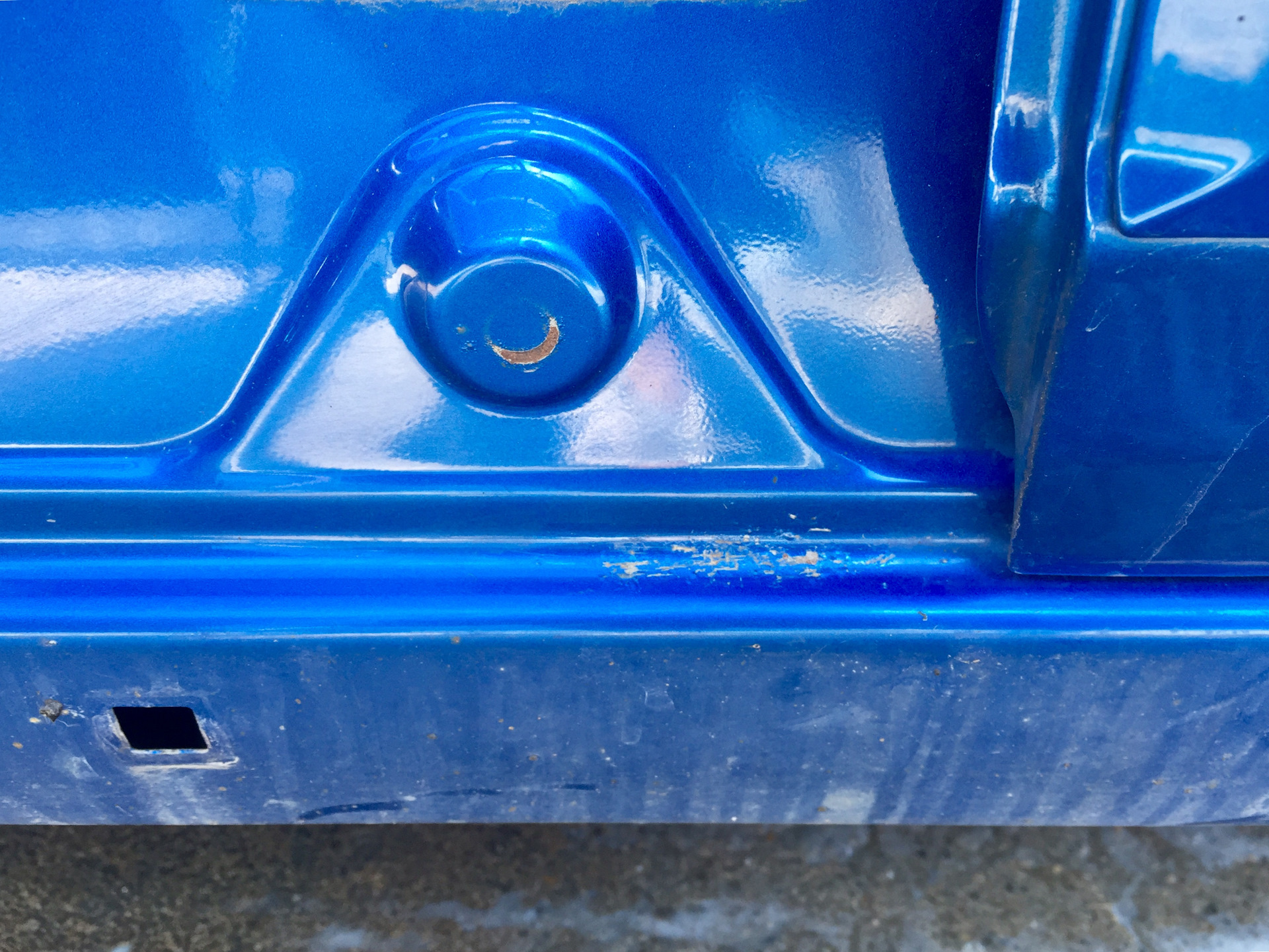

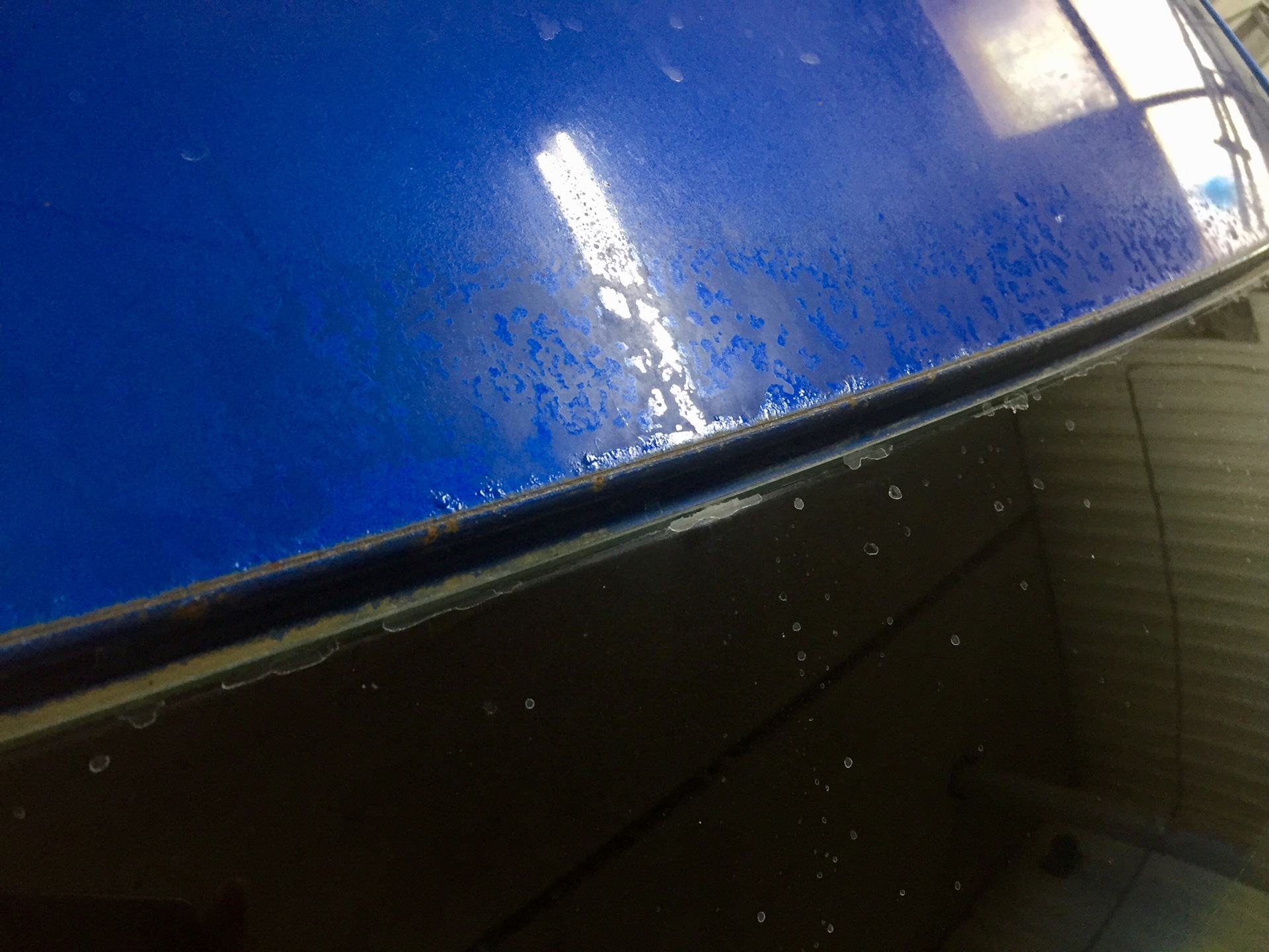

Далее замена лобового и устранения начинающейся коррозии по раки стекла, прошлый владелец уже принял меры и теперь крыша под полный перекрас :facepalm2:
на фото не видно, но под резинкой уже по вздувалась краска и лезут рыжики :(
С такого расстояния, кроме заднего бампера не в цвет, вроде проблем нет
но если присмотреться то видно что левое заднее крыло которое ремонтировали еще в Японии уже требует внимания
ну и обе задние арки пошли цвести уже, причем по всей площади
так что задние крылья с переходом на двери тоже под покрас, таким образ остается не крашенными только крышка багажника со спойлером :D
Поэтому вся краска будет зачишатся до металла, затем обработка грунтами как положено, подложка и покраска в родной цвет B520P

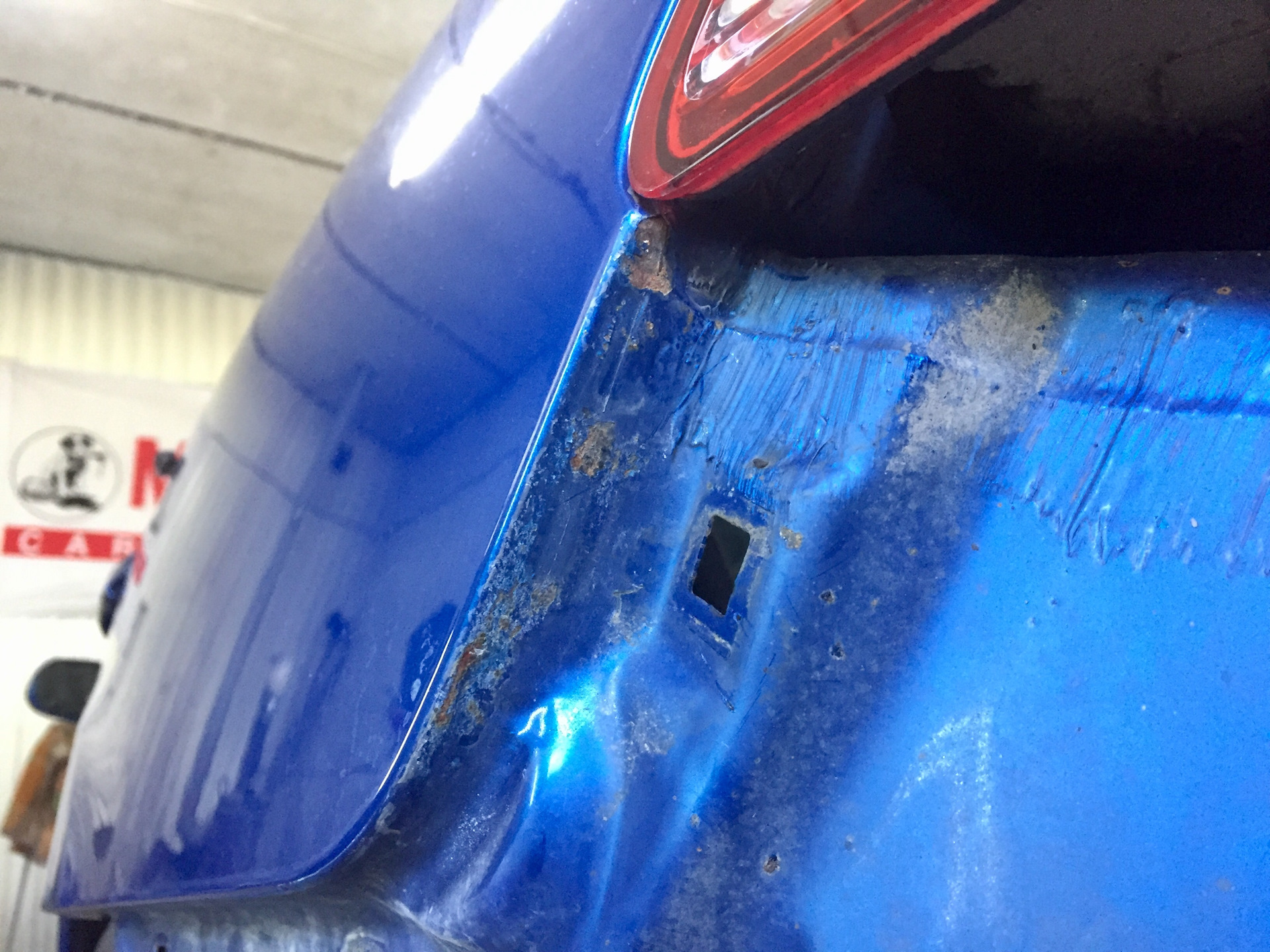

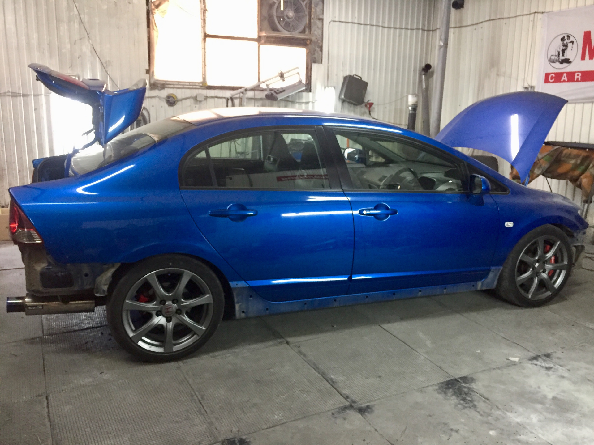

На прошлых выгодных отогнал машину к маляру, где быстренько скинули бампера, молдинги и пороги
Состояние кузова оказалось не много хуже чем ожидалось, но не смертельно.
Порадовало что вся машина целая, лонжероны и силовые элементы на месте

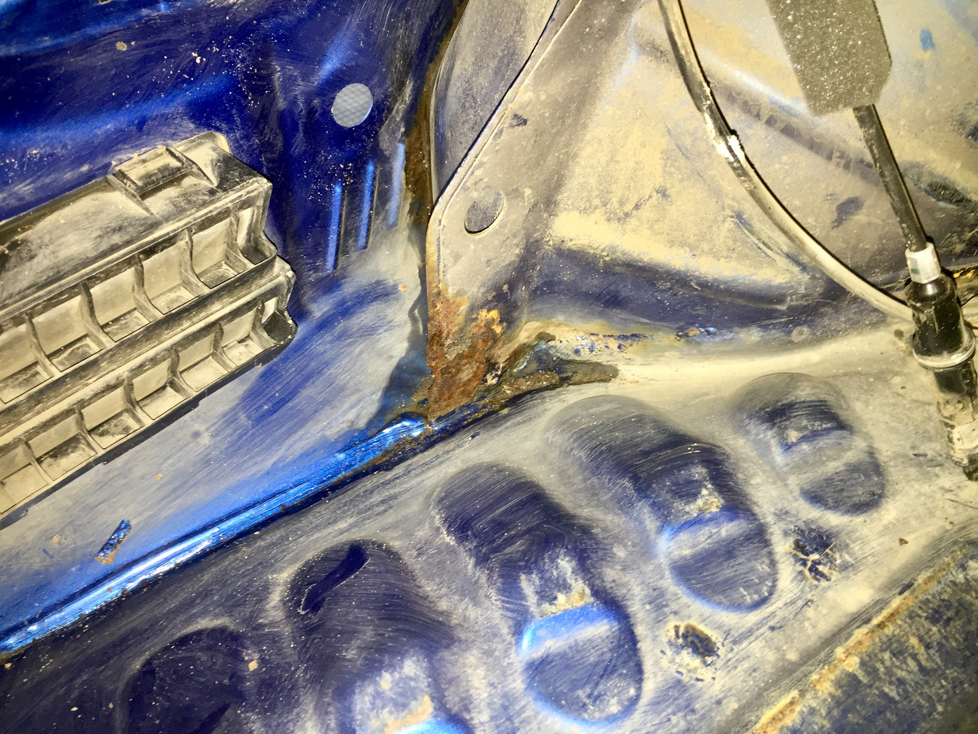

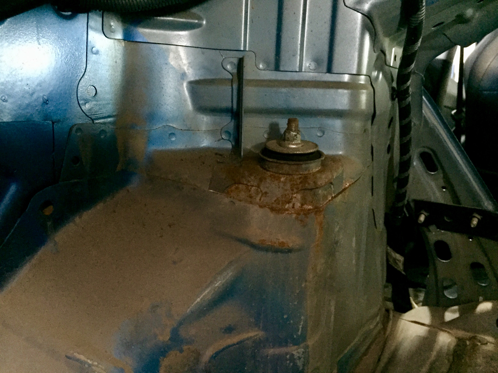

Есть немного проблемных мест, площадка под жабо немного зацвела, но она съемная и ее легко зачистить и обработать
Начала подниматься краска под верхним молдингом лобового стекла, но вовремя спохватились

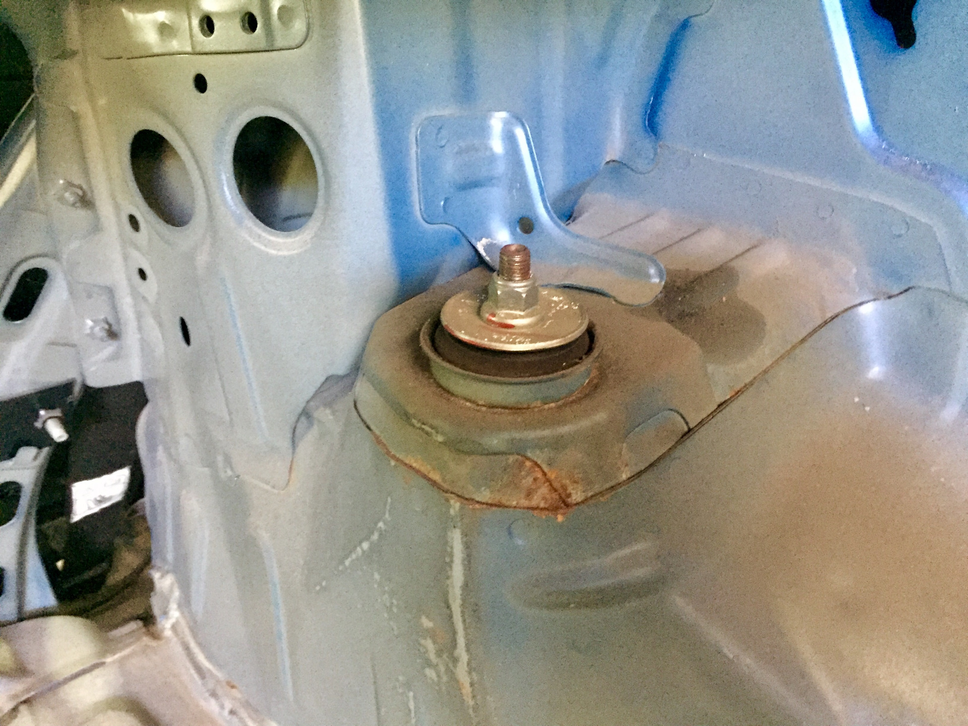

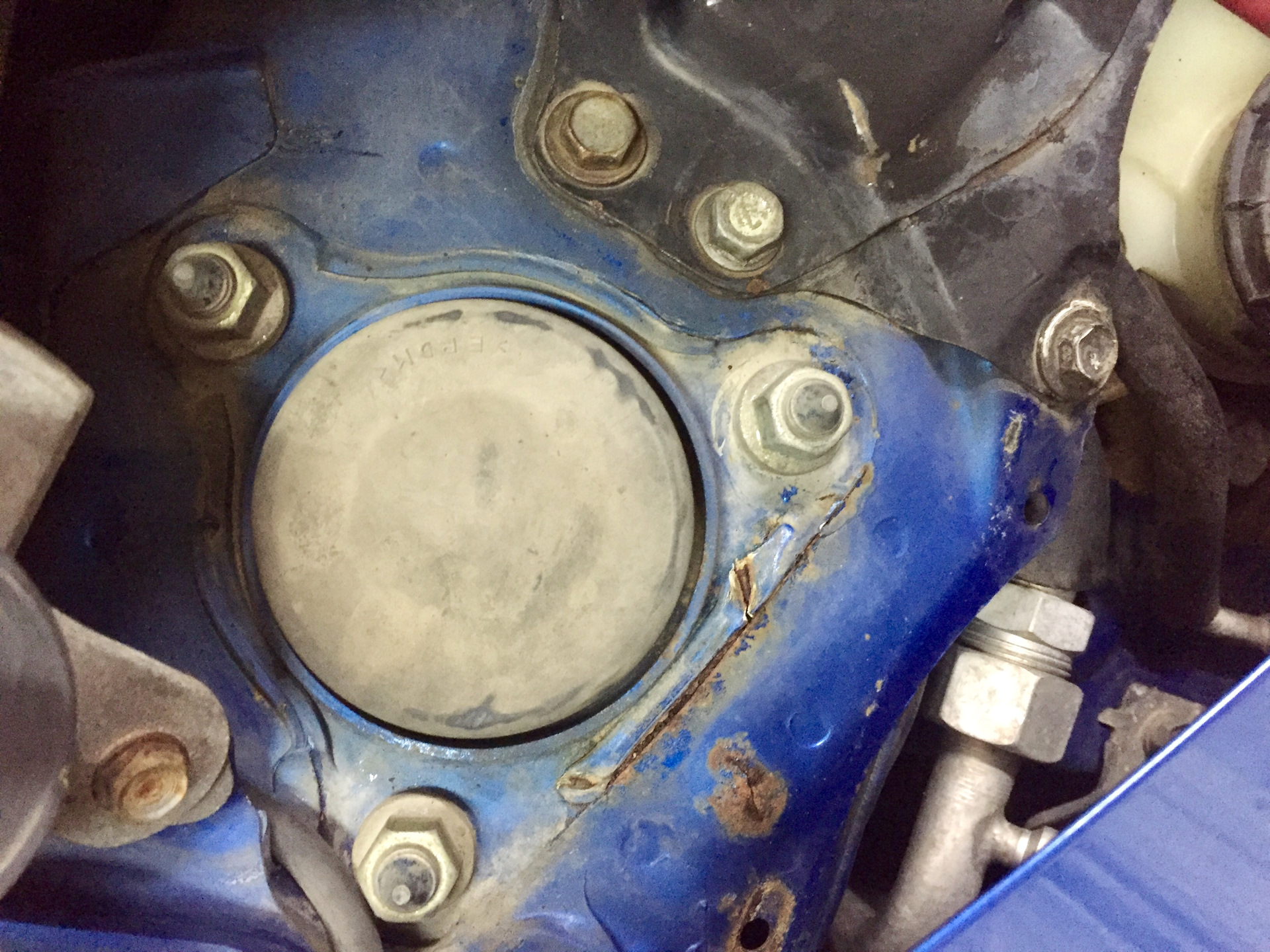

Немного зацвел правый передний стакан, но это устраним без проблем

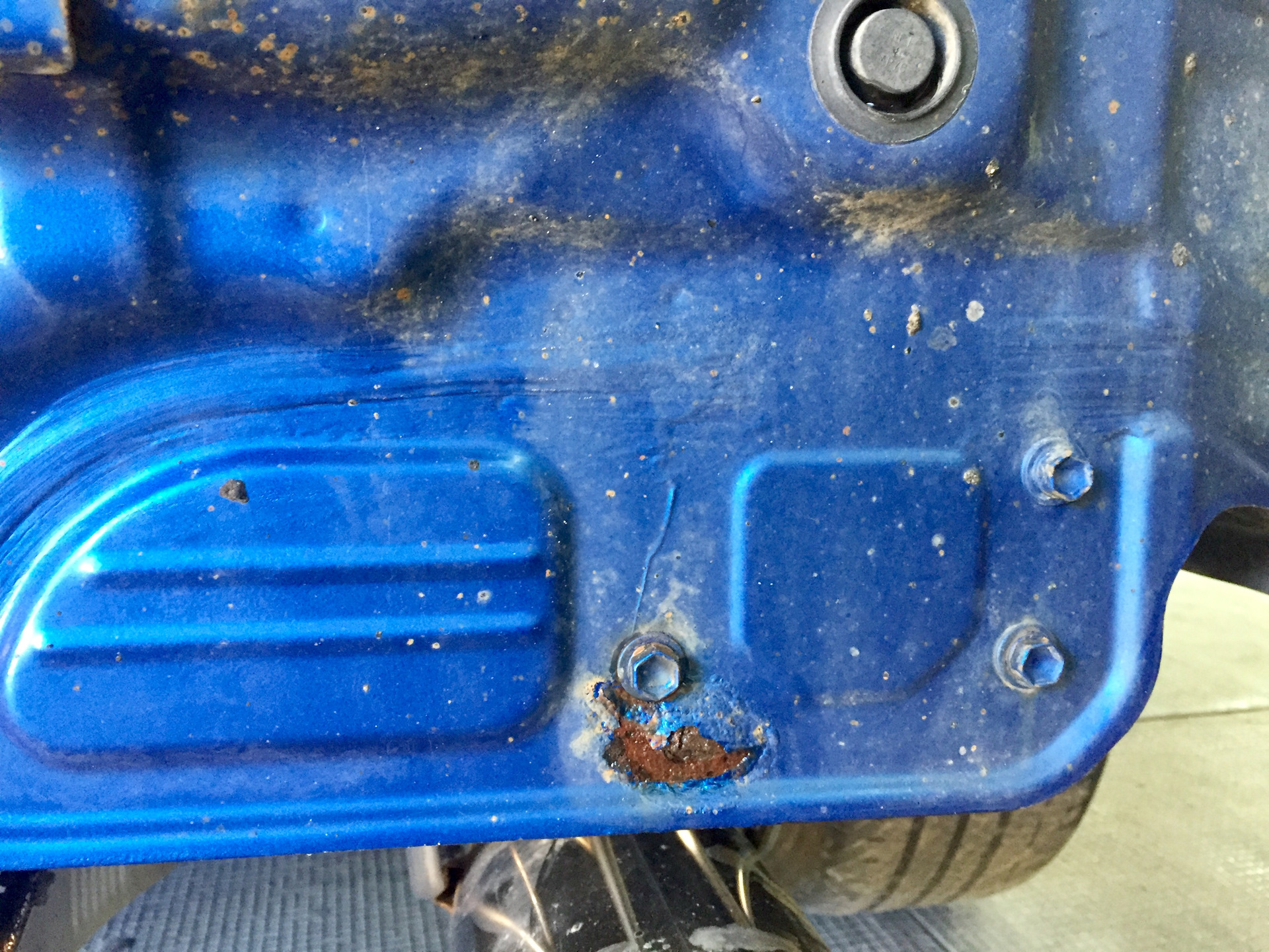

металлические пороги в отличном состояние, только небольшой очаг коррозии в одном месте

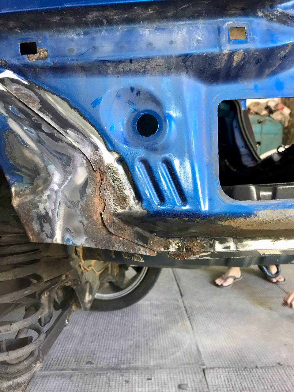

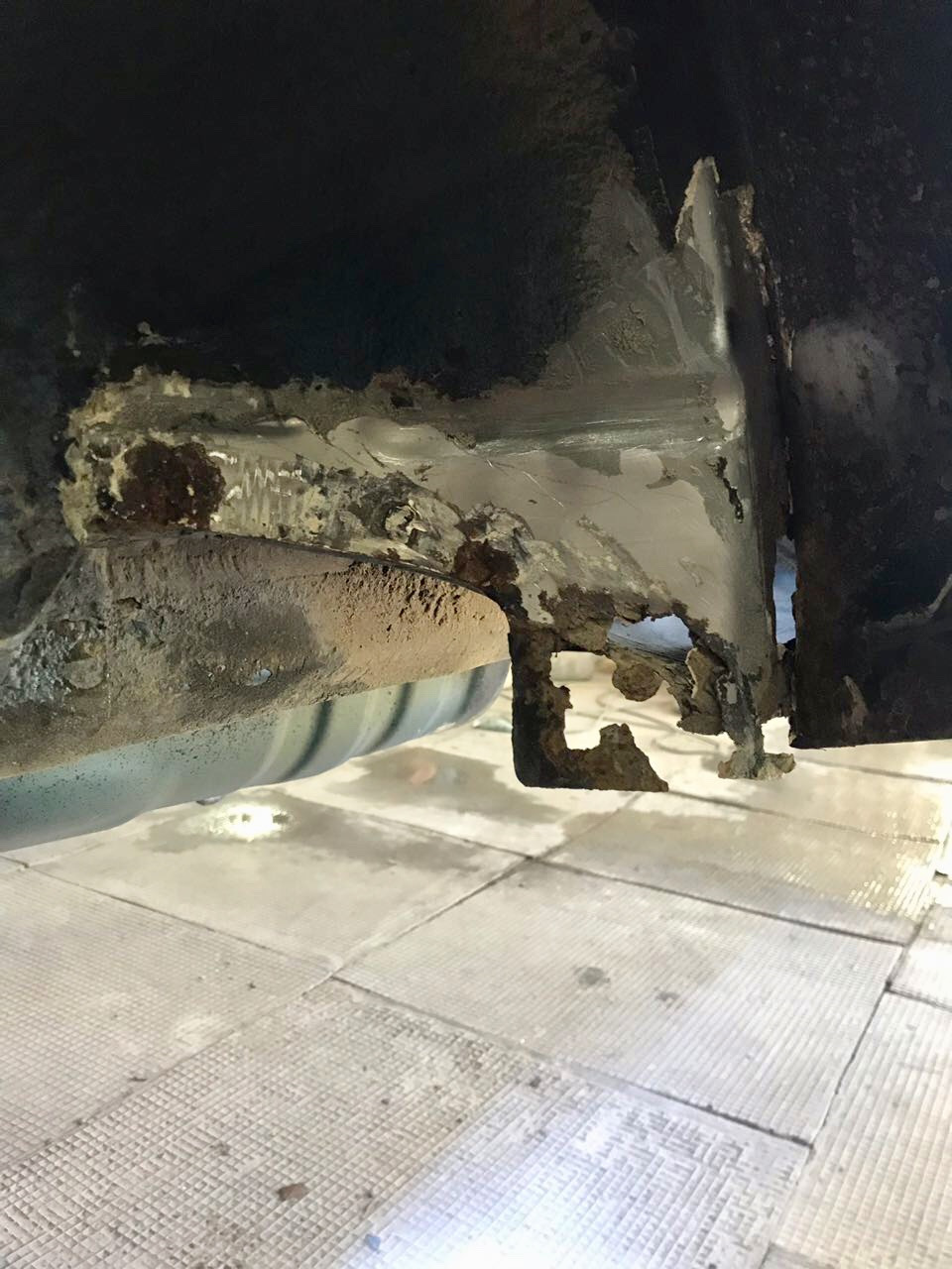

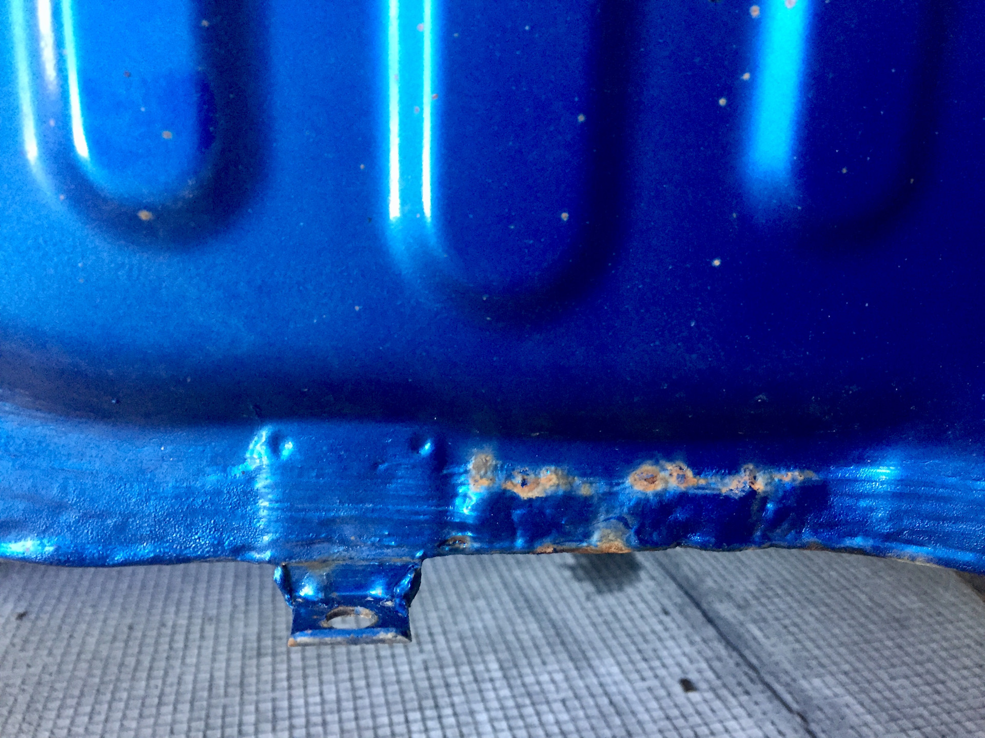

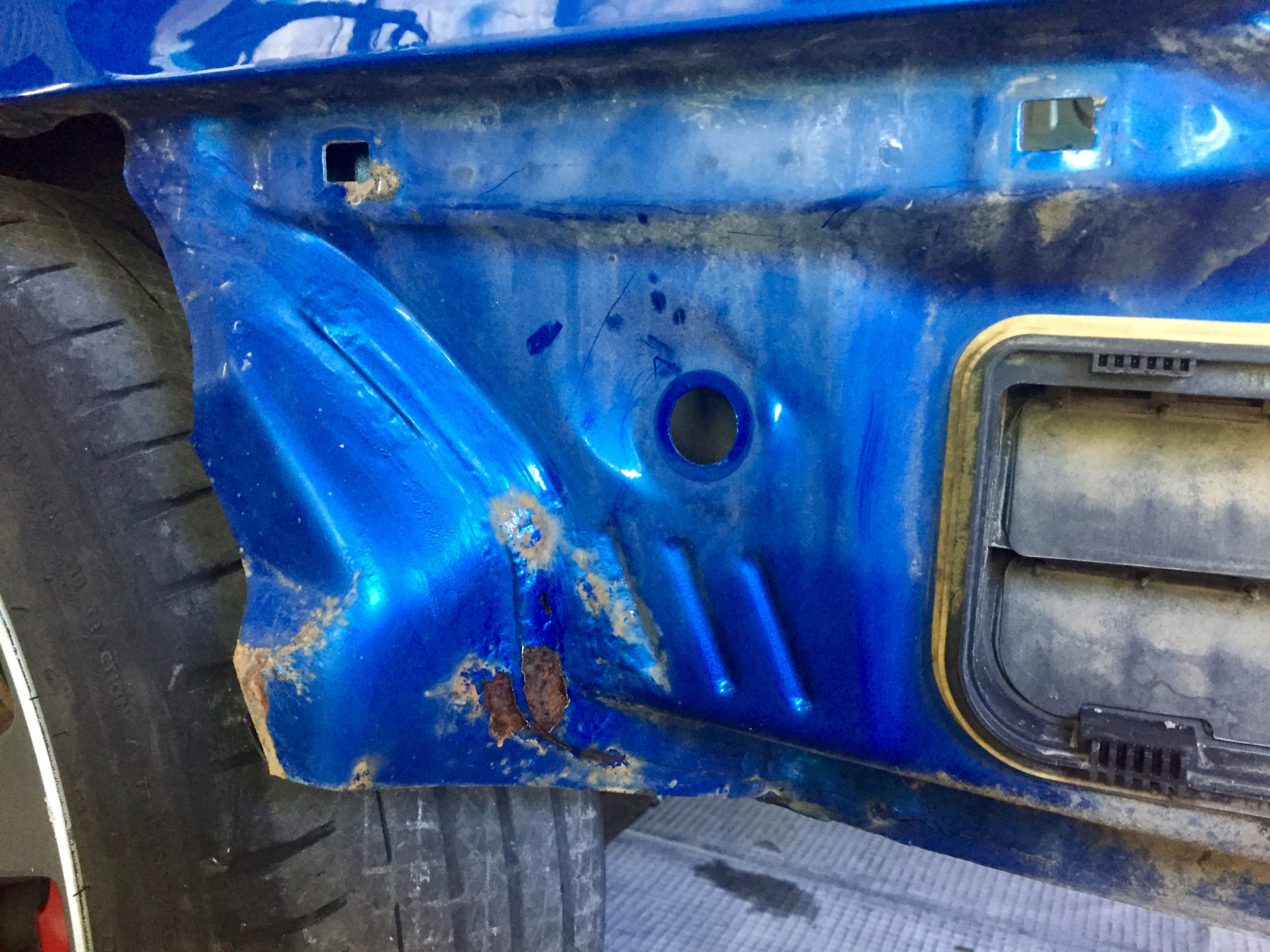

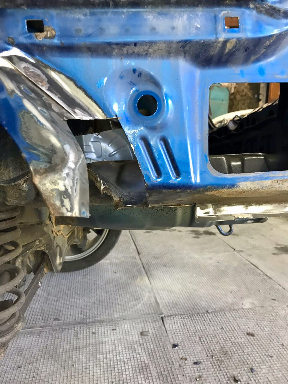

Самое проблемное место, как и ожидалось, оказалось заднее левое крыло.

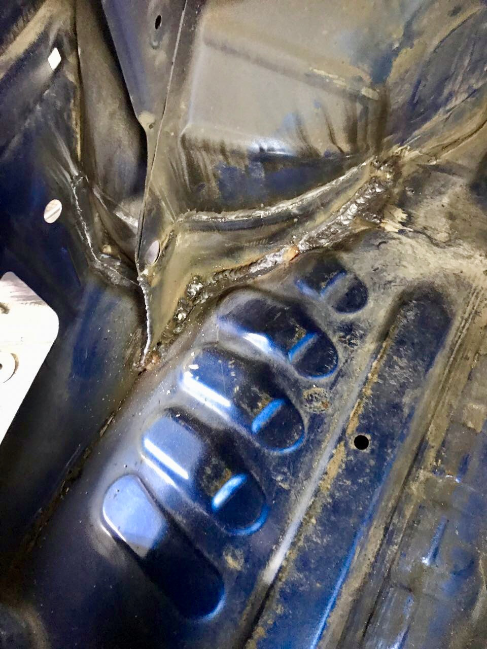

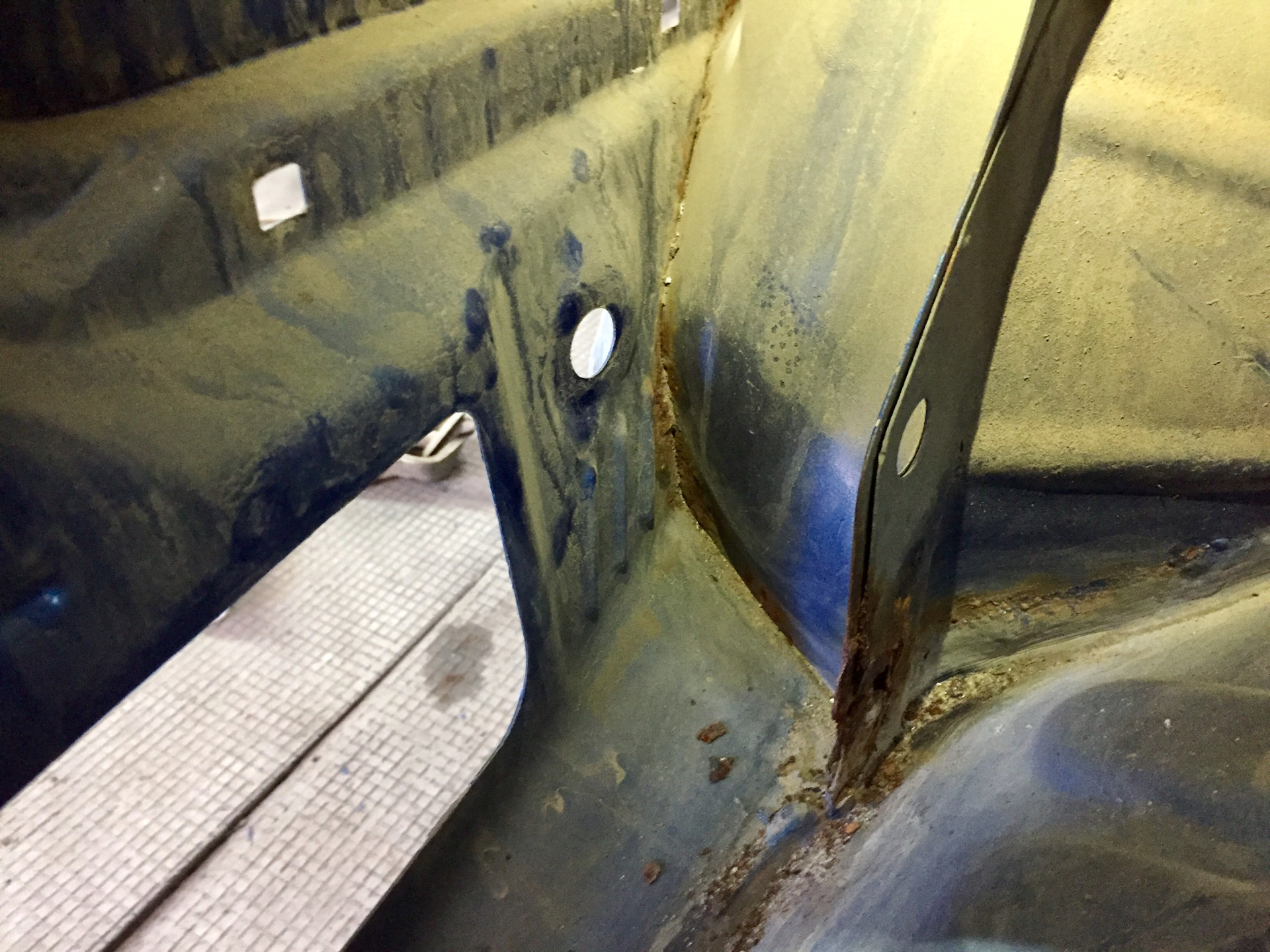

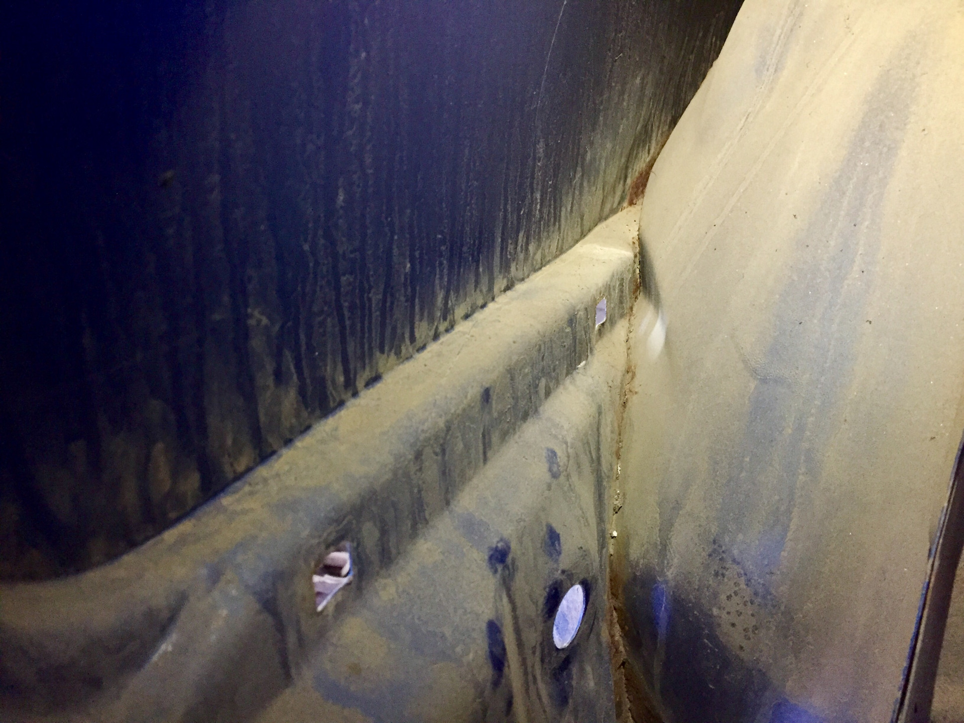

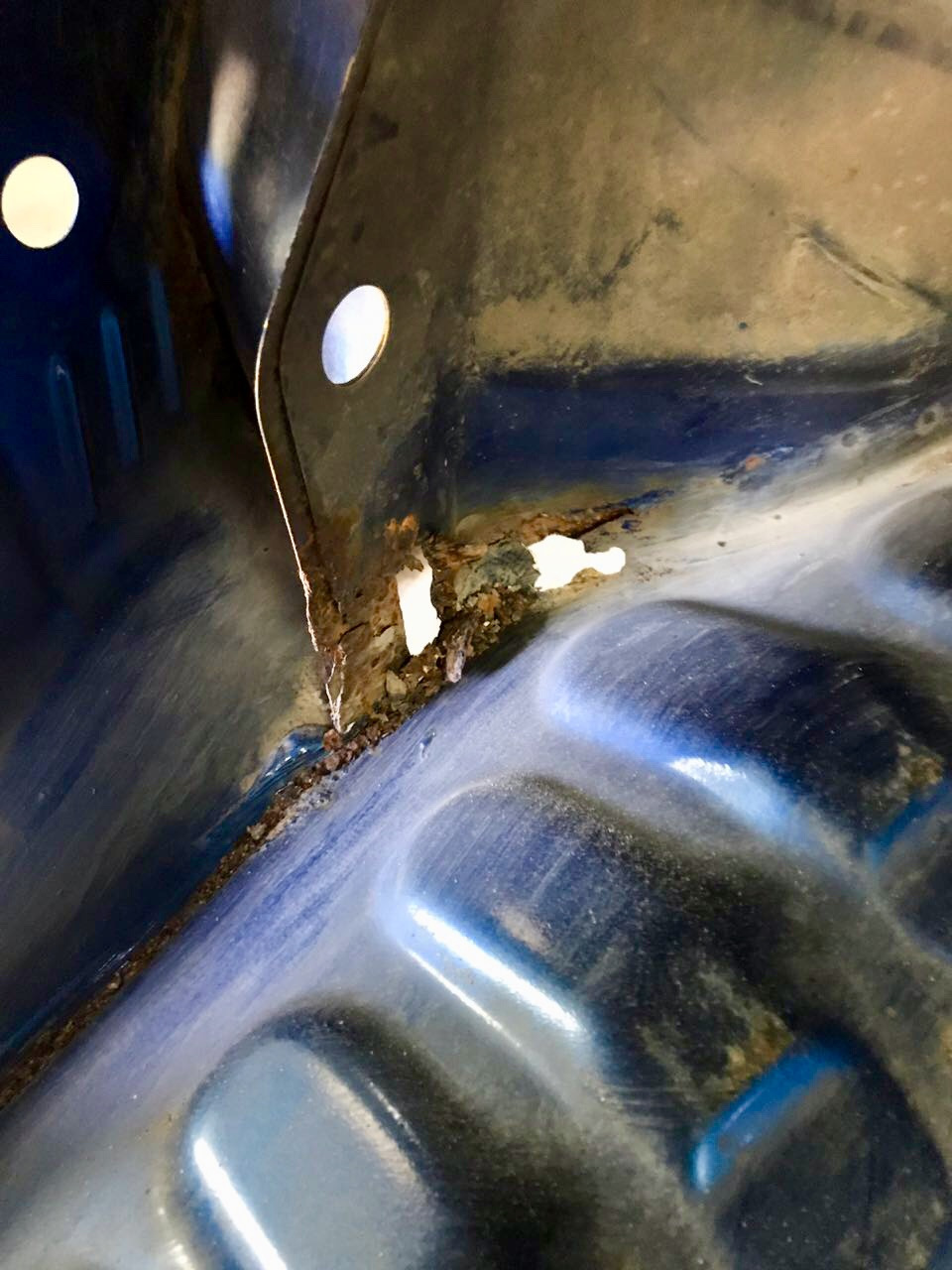

Известно что его меняли в Японии в промежутке с 2008 года по 2012, но скорее всего перед продажей в Россию. После осмотра мастер сказал что сделали хорошо, сварные швы хорошие и геометрию выставили отлично но вот почему то внутренние швы не обработали как положено. Хотя, может в Японии нет таких проблем с коррозией как у нас, и они вовсе не переживают за это.
Внутренние швы сейчас выглядят вот так

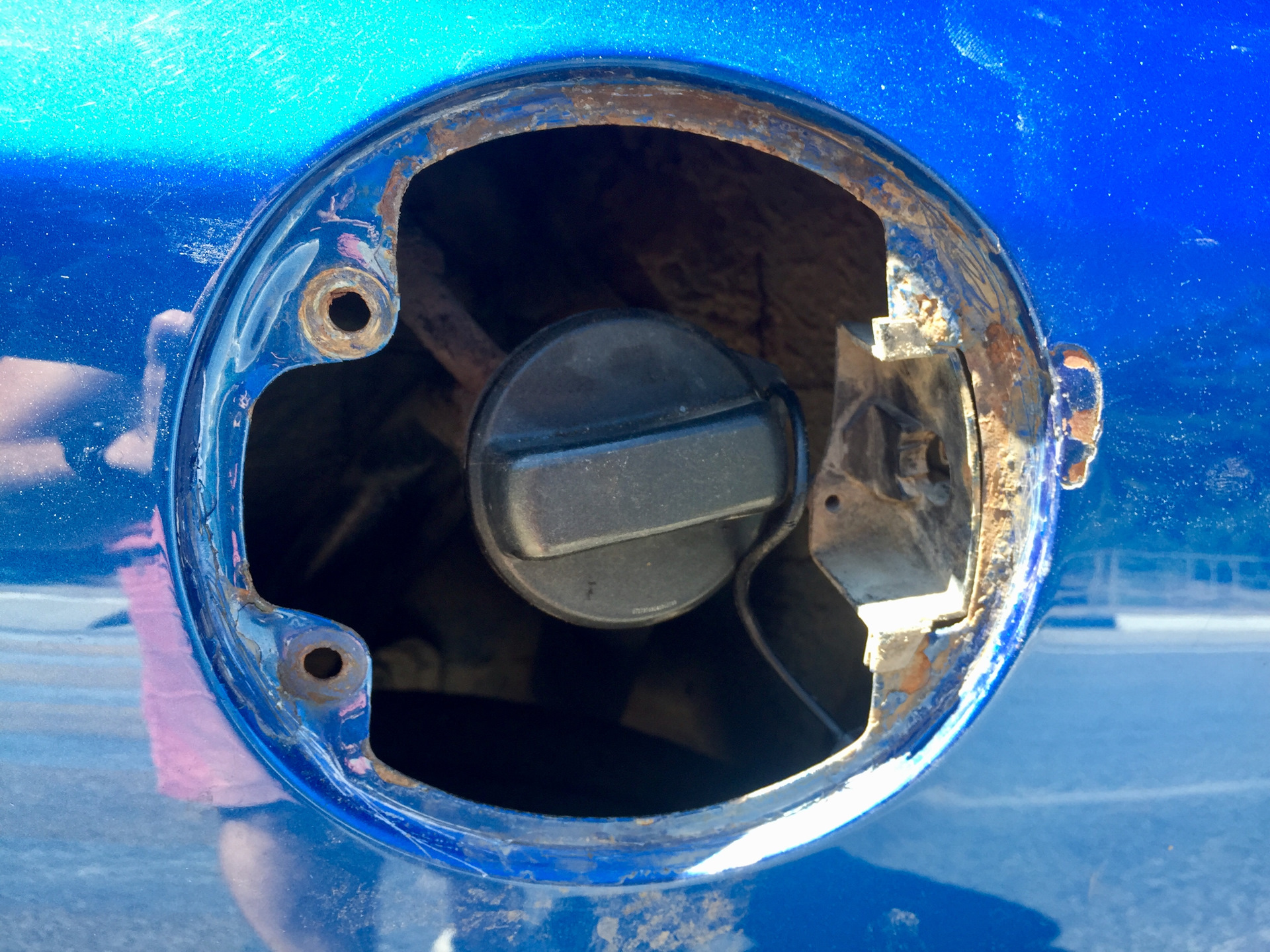

Катализатором коррозии в этих местах выступила влага которая постоянно попадала через горловину бензобака, которая пострадала после того как прошлый владелец забыл вытащить пистолет на заправке и поехал. Так он катался осень/зиму и весну по Саратову и просто был доступ для влаги и реагентов и как назло в самое "слабое" место на этой машине :(
Тем не менее все делается и хорошо что ремонт будет сейчас а не через год/два когда крыло уже не спасти.

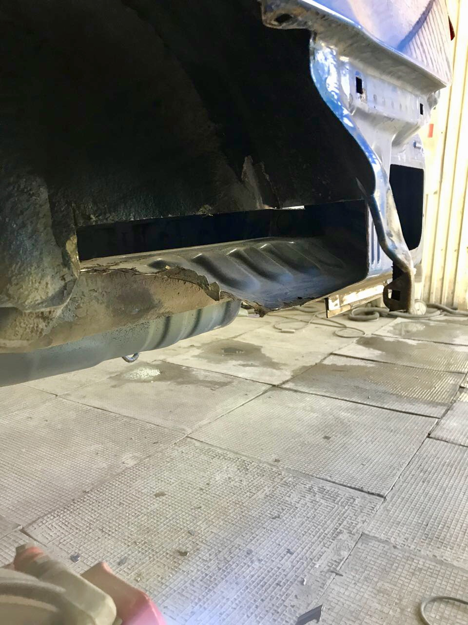

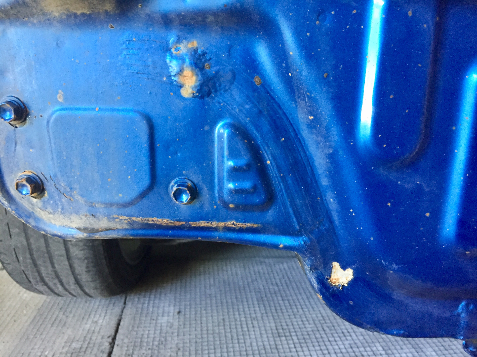

После разбора сивик отправился на мойку что бы отмыть все грязь на днище, арках и скрытых полостях.
После мойки выявились еще несколько очагов начинающейся коррозии :facepalm:

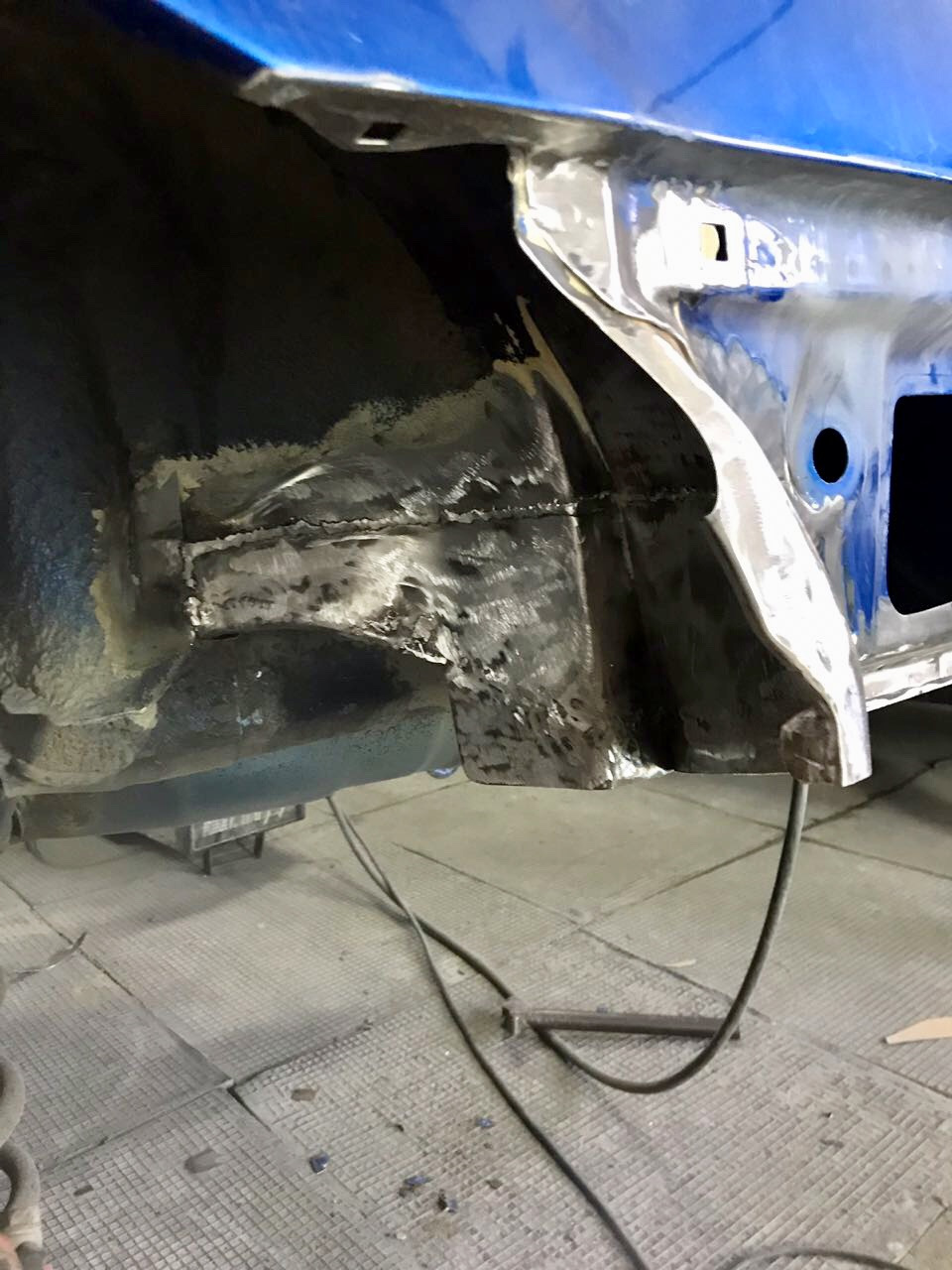

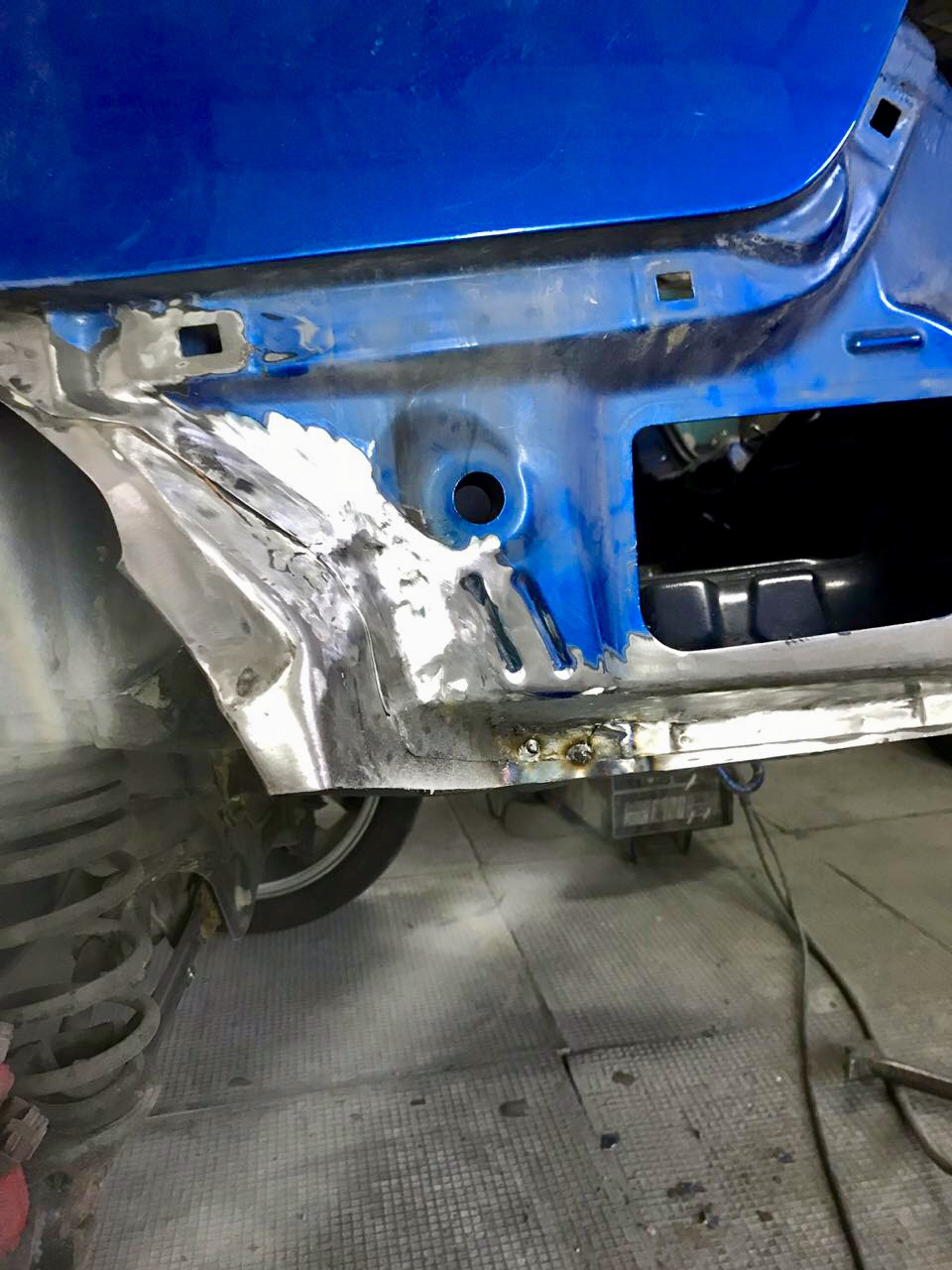

На следующий день, с зачистки проблемных мест, начался ремонт заднего крыла
Затем удаляется коррозия
и вываривается новый металл

Сообщение 17 авг 2018, Пт 12:08
нихуя себе
а швеллера сзади вообще не было..?
Redliners Racing Team
vladvitt
Сообщения: 6962
Машина: fd2r
Откуда: Новороссийск
Сообщение 17 авг 2018, Пт 12:42
ты про задний усилитель? его нет вообще :pardon:
KOSTIX
Сообщения: 9599
Машина: CU2 compressor
Откуда: nismo-club
Сообщение 17 авг 2018, Пт 12:47
вижу болты для него с каждой стороны
я бы поставил, на овоще он есть
