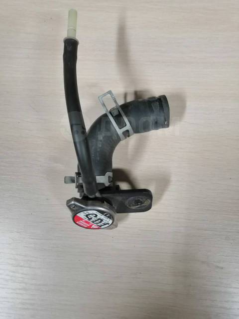

На кой черт эти бачки ? Приварки заливную горловину к верхнему патрубок и все - самая высокая точка и никакого колхоза там кстати и датчик один на стрелку рядом вкручивается . Ну а если уж на бачек тянет тогда уж от Субару возьми - он хоть алюминиевый

Andron83
Сообщения: 8855
Откуда: Saint-P.
Сообщение 13 фев 2019, Ср 15:27
в разрез шланга тройник и правоверную заливную горловину от джаза, всего делов
Сообщение 13 фев 2019, Ср 16:21
Andron83 писал(а):в разрез шланга тройник и правоверную заливную горловину от джаза, всего делов
что это блядь за аппендикс :?
