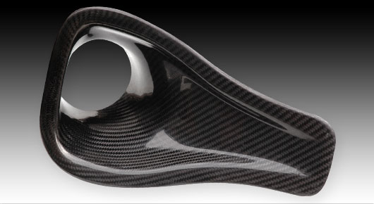

Нужно облагородить типа такого сделать жабры.

Белый писал(а):Нужно облагородить типа такого сделать жабры.
это ты смешно пошутил :ROFL:
там для начала надо облагородить и переварить правый передний лонжерон с куском порога, а потом уж жабры как на м5 лепить :)

Ну я вообщем, не оставишь же ты отверстие с сеточкой.
или оставишь? :D

на ибэе по поиску naca duct есть удобные штуковины

тем более эти хреновины это сугубо экстерьер, в плане забора воздуха они ничем не лучше просто дырок.
воздухозаборники пока будут как щас есть, просто дырки в крыльях сеткой нержавеечной закрытые. в будущем возможно какие нить ухи приделаю.
