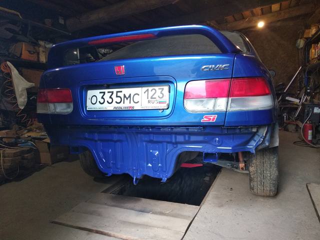

Доработал систему без абсорбера.
Отпилил лишний вес,заглушил,в пробке удалил пружину чтоб дышало.
Всегда радует состояие дна машины,некоторые пятилетние авто позавидуют.Но прошел по швам кисточкой с мовилем.
Абсорбер огромен,кило с гаком точно.
Клапан из бака извлек,заглушил.
Бро никак свою незакатит,надо выхлоп доварить и ковку вкинуть,ждет во дворе :)

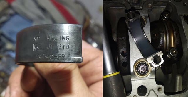

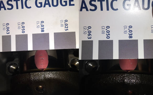

Дособрал низ, приехали гоночные вкладыши и пластигейдж.
Зазоры в норме но пляшут, немного к краям они больше,но в пределах рекомендаций мануала,в целом доволен,лучше только новое колено.
ничего не пляшет, гага раздавливается не только по ширине шейки но и по оси, поэтому меряется зазор по самой широкой ее части
