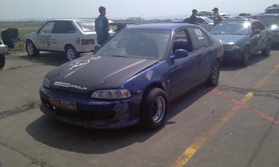

Погоняли в субботу
в общем, не выехал я из 15
15,142 Видео позже (привязывал ставил фотик в салон, фотик не мой, зальют видео, ссылку кину)
старт плохой, асфальт холодный уже видимо, надо на сликах, слики у меня были, но на них корд уже вылез, я их еще другу дал разок-другой проехать, потом сам - ловить на них было нечего - старт еще хуже чем на обычной резине... ну что за хрень - с 3000об букс идет сплошной
можно выехать из 15 легко, при наличии зацепа
амбициям, видимо, суждено сбыться после установки вала, портинга гбц..
и наличии хороших сликов
зы еще забыл написать - машина на 3ей скорости оборотов с 7000 начинала срать, просто пробои в зажигании, либо детонация.. хз, но факт, что тупила и не разгонялась толком (только что вспомнил)
по логам хондаты разгон от 0-60 миль 6,107 сек

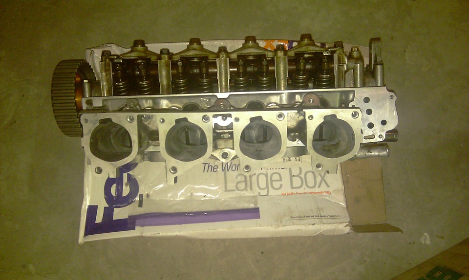

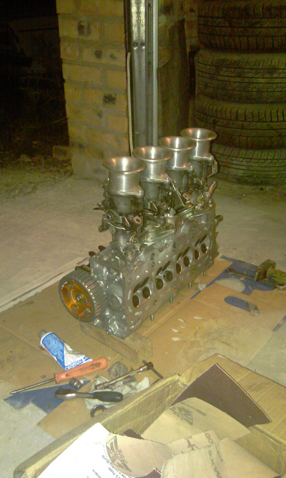

Блок д15б, гильзованный под 79мм
усилитель блока супертеч
шатуны б20 137мм, доработанные под ширину шейки колена д15 зазоры по 0.04 с каждой стороны (давление масла получилось 5+бар на холостых)
поршни от 1зз-фе, доработанные под палец 21мм и срезанные по верху до уровня блока
выемка 5кубиков
с д16з втек бошкой сж получилась 10.0
портированная гбц д16у8 (п2джей3) в последствии под выброс, ибо доточена до дыр и восстановлению не подлежит после нескольких попыток заварки
шестерня бисимото и распред бисимото, пружины и титановые тарелки кровер
вот от зверек на катках keizer 13x10 (3х составные вес 3кг) и сликах MH 22-9.5-13
На сток д16з6 бошке со всеми стоковыми составляющими и низом, который описан выше цивка проехал 14.382сек/402м на кузнецкой жаре 2012
выемка 5кубиков
