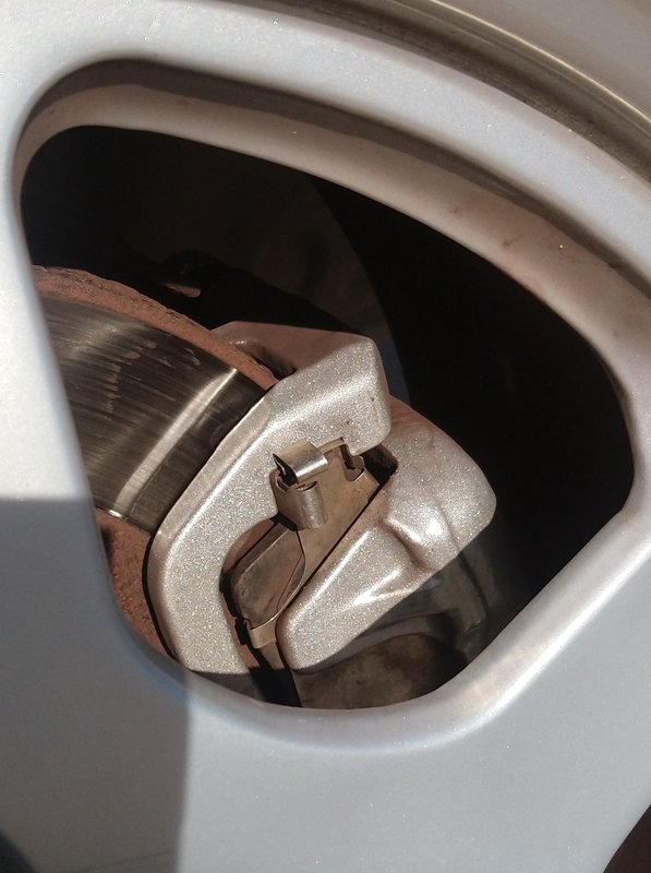

ещё на поджопе ребилдил тормоза попроще. без оцинковки, но тоже с полимеркой (серебро под лаком, т.е. ровно также, как диски красят)
[+] Показать скрытый текст
два года - вид как у новых, я доволен. говно, грязь, пыль от колодок не липнут и моются суппорта легче, т.к. поверхность теперь гладкая.

Сейчас они вместе с рем-комплектом и направляющими лежат в Москве, у аквабластера, который взялся их покрасить и пересобрать.
Напомню ему про них сегодня, но ставить на эту машину возможно уже не буду. Хотя с разными R16 всё же попробую примерить. Вдруг влезет.

у меня были такие на 7 аккорде, также с дисками от с2000
штуки конечно хорошие, но для него они оказались маловаты. на треке
а в городе то их за глаза, тем более 6-ой заметно легче 7-го
кстати... надеюсь ты в курсе, что для использования на CL1 их нужно будет перевернуть?

AURUM0301 писал(а): ↑ будет прокачкой вниз?
ну такое
да. но это не смертельно
или прокачивать на весу, или врезать вторые прокачные штуцеры
я тогда выбрал второй вариант
