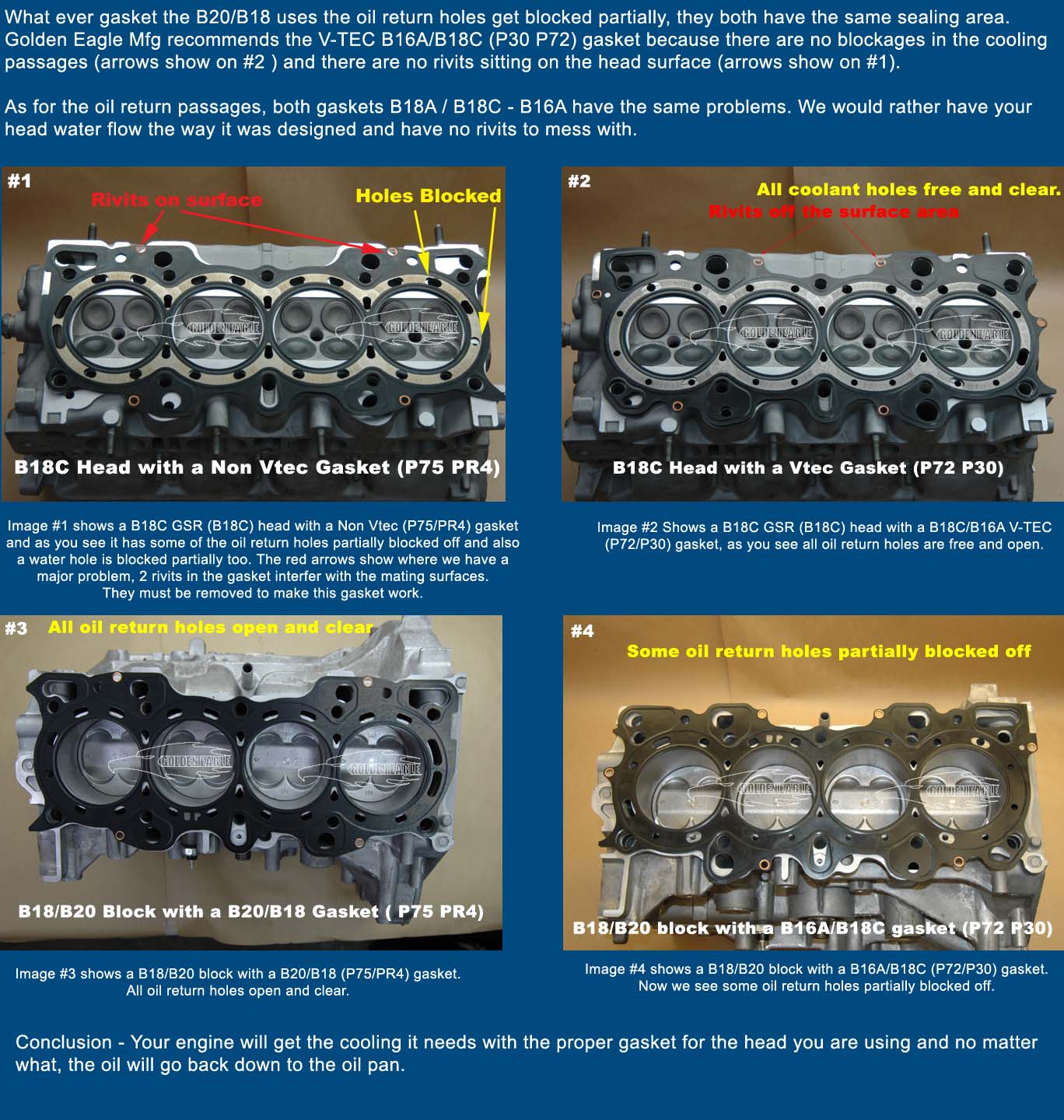

Кстати, продублирую сюда список запчастей, которые ищу для гибрида, может кто что предложит:
- прокладка гбц под диаметр 84,5 и толщиной ченить не менее 0.7 - 0.8
- разрезные шестерни под б18ц голову
- сальники коленвала б20 (ну мало ли у кого лежат ненужные))
- прокладка маслянного поддона (опционально, тока если ценник адекват будет)
- трамблер под б18ц по адекват цене либо сломанный под б20 (главное чтобы коммутатор и датчики все работали)
- ремень ГРМ б18ц
- вкладыши б20

В челябе проблема найти прокладку в20?
Жибер

Сообщение 07 сен 2014, Вс 19:06
Я по толщине находил максимум 0.6, а с моими поршнями при толщине прокладки 0.7-0.8 степень уже 11.7-11.8, увеличивать ее не особо хочется..

Сообщение 07 сен 2014, Вс 19:08
bakerof писал(а):Я по толщине находил максимум 0.6, а с моими поршнями при толщине прокладки 0.7-0.8 степень уже 11.7-11.8, увеличивать ее не особо хочется..
поставь стоковую В20, она где то 0.68 вроде, зато надежнее будет и стоит пару рублей!

Сообщение 07 сен 2014, Вс 19:24
я вот стоковых под 84.5 диаметр не могу найти.. Что епцдата что экзист параметров не дают оригинала..
Может есть у кого номерок оригинальной прокладки гбц под 84.5 диаметр цилиндра?

Сообщение 07 сен 2014, Вс 19:27
bakerof писал(а):
стоковою поставишь и норм, ниче страшного, поршень один куй не доходит почти мм до плоскости блока!

Сообщение 07 сен 2014, Вс 19:45
skyren писал(а): стоковою поставишь и норм, ниче страшного, поршень один куй не доходит почти мм до плоскости блока!
даже не смотря на то что у меня поршни не сток?

Сообщение 07 сен 2014, Вс 19:49
собирали мотор на висеках 84.5, два мотора на рс машин 85, везде ставили сток прокладку в20, было норм!
пох сток или не сток поршня, если с блока много не снимали
Сообщение 07 сен 2014, Вс 20:37
у голден игл есть 84.5 оем прокладка

Сообщение 08 сен 2014, Пн 7:15
тоже ставил сток прокладку с неебически горбатыми поршнями на 85....все ок встает

Сообщение 08 сен 2014, Пн 7:18
ну значит оем хонду возьму)
