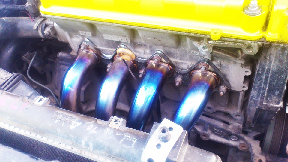

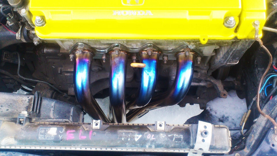

Пришел коллектор, реплика спек98. Спасибо deminmatthew :)
Хотел поставить сегодня, но нужно графитовое кольцо на 63мм, да и не влезает он в старые катализатор. :facepalm2: ставить буду ближе к лету с другим кат бэком уже и каткилером.
Ну и обмотаю термолентой конечно.
Качество швов понравилось, работаю дефектоскопистом и поэтому знаю, как должен выглядеть сварной шов. 8) Вес примерно 2,5 кг, сток чугуний весит намного больше, как сниму взвешаю ради интереса. Да внешний вид хорош, теперь не надо будет целиться щупом как раньше(кто ездил со сток коллектором, тот поймёт)

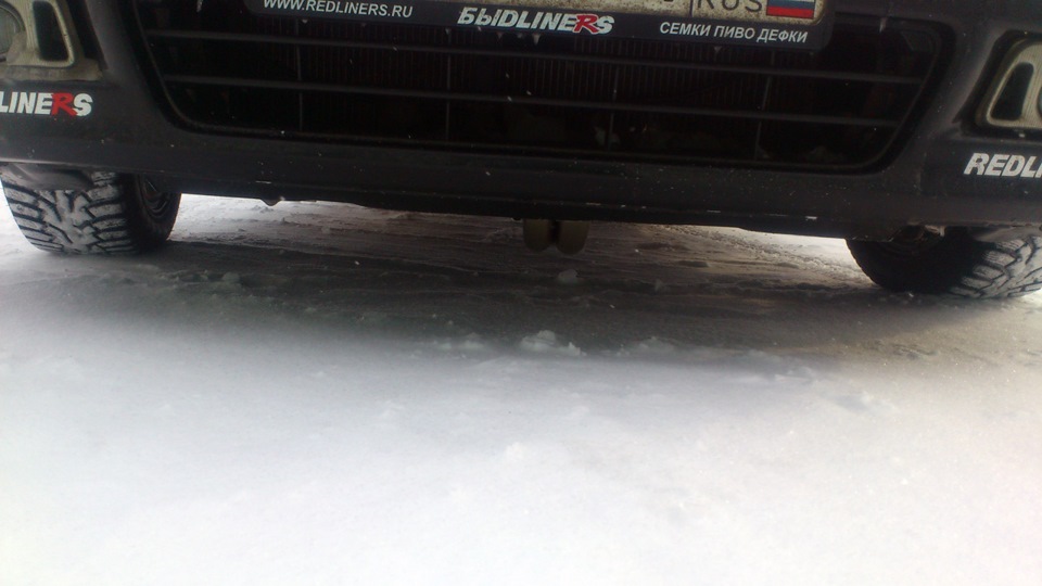

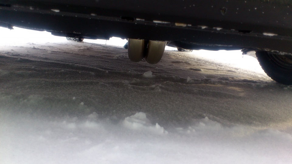

Поставил выпускной коллектор, висит ооочень низко, хз как ездить то теперь)))
Поехал протестировать сразу, во втеке смесь ушла на единичку в бедноту, но настраивать сейчас не получится, т.к. скользко, на 3й уходит в букс на 150км\ч страшновато как то)))
Внешний вид конечноо намного лучше с этим коллектором, насчёт обматывания термолентой буду думать позже…
Субъективно низов осталось столько же, а на верхах едет лучше, летом можно будет проверить.

Такаяже хрень , и примерно также висит , одел примерять и сразуже снял , так как внутренний выход у него 60мм а у меня только наружный всего выпуска на 60мм .
Кто чё посоветует , хочю всю трассу под 63мм переварить , или нестоит , приход мизерный ?????.

нет это особенность Б20 блоков которые ниже Б18 но пацанам влом ставить от Б16 - типа ранеры не такие толстые. зато висит низко.

вчера покатался...это вообще пиздей на 140 хуярят искры из под днища на волнах :lol:
буду скорее всего переваривать, как на д2 посоветовали :facepalm2:

Sash писал(а):нет это особенность Б20 блоков которые ниже Б18 но пацанам влом ставить от Б16 - типа ранеры не такие толстые. зато висит низко.
разница в 1.5 мм, а висит ниже см на 10 :(
Не особо понял. У меня спек 98 на б16 моторе так же висел низко. После замены на б20 все ништяк,не торчит....

короче значит блок Б16 ниже !! тк у меня такая же хуита и так же низко висит!!!
бля что делать то? менять коллектор теперь что ли
