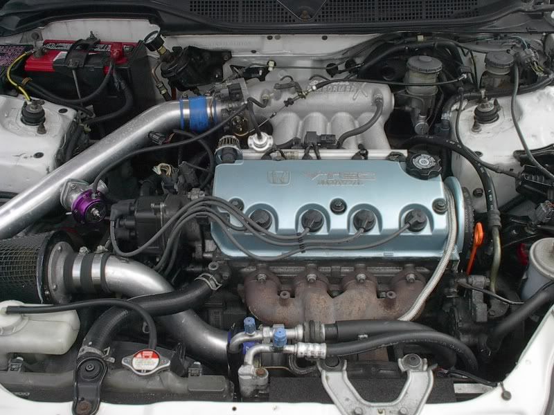

проснулся в полседьмого, потупил в сети, поехал на монтажку к открытию, быстренько переобулся на лето, заехал на почту забрал колектор.
щас покажу как хочу повесить турбину
идейно хочется сделать вот так
но боюсь что турба может уперется в блок =( она почти в ровень с фланцем получается а холодная часть даже немного торчит. Хотя фланец турбы на колекторе имеет небольшой наклон ОТ блока, может и встанет, мерять надо.
маслоподачу заведу сбоку со стороны коробки
если ничё не получится, придётся турбину разворачивать входом в сторону ГУР, так проще с даунпайпом и пайпингом на куллер, но мне нифига не нравится такое расположение фильтра, хочется фильтр увести к штатному месту, по первой схеме как здесь
