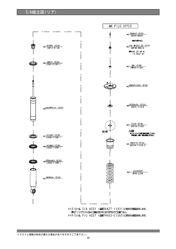

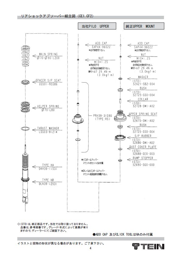

пружину не надо подтягивать. должен быть подпружинник (такая мелкая пружинка) которая не дает пружине улететь в случае внезапного взлета машины.
такая пружина есть на tein type HA, а у меня тейн type flex!!!Василий58 писал(а):пружину не надо подтягивать. должен быть подпружинник (такая мелкая пружинка) которая не дает пружине улететь в случае внезапного взлета машины.
не могу картинки найти. найду выложу
tein type flex
tein type HA/HR
tein type HA/HR
Последний раз редактировалось kappa 24 апр 2009, Пт 15:24, всего редактировалось 1 раз.
- Василий58
- ЗЛОЙ КОЛХОЗНЕГ НА ЕВРЕЕ
- Сообщения: 8280
- Зарегистрирован: 15 дек 2005, Чт 18:26
- Машина: Audi q5 2012 tfsi zf
- Откуда: Москва, НВЧ
Картинки поправь, пароли просит
поравил.
у HA/HR он называется HELPER SPRING
