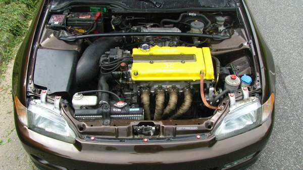

вот такой экран под пассворд ждм юзал кто-нибудь или видел в продаже?

Что-то у них о некоторых факторах вообще ни слова, например температура подкапотного пространства или теплопроводность чудо гофры, выведенной наружу и вообще не понятно они знают, что патрубок от фильтра до коллектора внутри гладкий. После нескольких вечерних отжигов, когда у тебя подкапотка просто горит, а на улице прохладный воздух и разница температур этих двух сред прилична эффект чувствуется сразу при заборе с улицы, пусть и не прирост, но сохранение мощности на прежнем уровне (проверено). И уж если делать холодный впуск, то изолировать подающий свежий воздух патрубок от подкапотки более тщательно.

Из нержи экран не очень, теплопроводность отличная и он будет работать как нагреватель, по крайней мере, когда прогреется, а вот если покрыть нержу экструзией, то получится гораздо лучше :)
а из чего тогда лучше всего экран делать?

Que писал(а): а из чего тогда лучше всего экран делать?
Лучше не экран, а полноценный короб под фильтр и теплоизолировать его, как писал выше, один из вариантов - можно обшить экструзионным пенопластом, продаётся в строительных магазинах и применяется для утепления домов, он легко режется канцелярским ножом, так что проблем с обработкой не будет.
а не горит ли он случайно? :?
