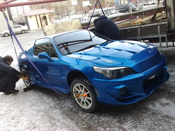

пока вот так получилось
Двигатель B18C ITR specR96
Supercharger VORTECH V5 G-trim with water cooler
Blow off Vortech
Поршня CP pistons 81.5mm 9.0:1
Шатуны EAGLE H-Beam
Вкладыши ACL race
Шпильки в головке ARP
Blockguard
Прокладка ГБЦ OEM JDM ITR96
Ремень ГРМ TODA
Распредвалы сток b18c GSR
Форсунки precision 1000cc
Топливная рейка Skunk2
Топливный регулятор Aeromotive
Топливный насос Walbro
Выпускной коллектор 4-1 ITR98
Мкпп s80 ITR96 с LSD передачи от SPOON 2.533 1.944 1.590 1.280 1.032
Трамблер OBD1
Сцепление competition clutch carbon cevlar
Маховик сток ITR96
Масляный кулер Setrab

прикольно :)

Пля я как уже говорил не любитель таких проектов...особенно, когда из хонд ххх делают, но это оооочень круто!!! Правда очень!!! Просто кланяюсь в ноги!!!! :good: :beer:

Илья мега супер респект!!!!!! просто зачет авто!!!! и окрас замечательный!!!!! :!:

отличное ххх :) :) :)

Apple_Shampoo писал(а): на носорога похож :D
Пля подумал о том же, но не стал писать, что б опять не застебали :lol: :lol: :lol:
зря сказал :evil:

ебана, вот это колхоз... :o

А мне нравиться этот дель сол... но мне дель сол в принципе не нравится .

Ни чё такой, фары от бэхи пятерки

зад сделан отлично. Морда не понравилась. Исполнение на высоте, просто совсем не в моём вкусе.
Очень интересен мотор, который будет поставлен в эту машину =)

Ну хуй знает , что тут может нравится , при всем уважении к Илюхе - это какое порно! 8)

BRIDE писал(а): фары от бэхи пятерки
Да ну накуй, серьезно?! :shock:

а мне нравится.
гамранично получилось и цвет офигаенный.
Ильюха молодцом так держать

Это писец :shock:

Движок вот хондовский, хорошо. :) Главное чтоб быстро ездила, а внешность... интересная получилась.

Необычно. Объем работы чувствуется =))) Как минимум за это респект огромный!! но по мне на квадрик стала похожа =))) Хотя на вкус и цвет все фломастеры =))

спорно как то:) но +1 за работу:)
Напиши где и кто красил:)

Даа.. авто получилось не однозначное, но все шеи посворачивают это б/п! Молодцы это на пятёрку :) тем более мотор)

Не обычно :) А замки вроде как не правильно на капоте поставили, по инструкции наоборот!
